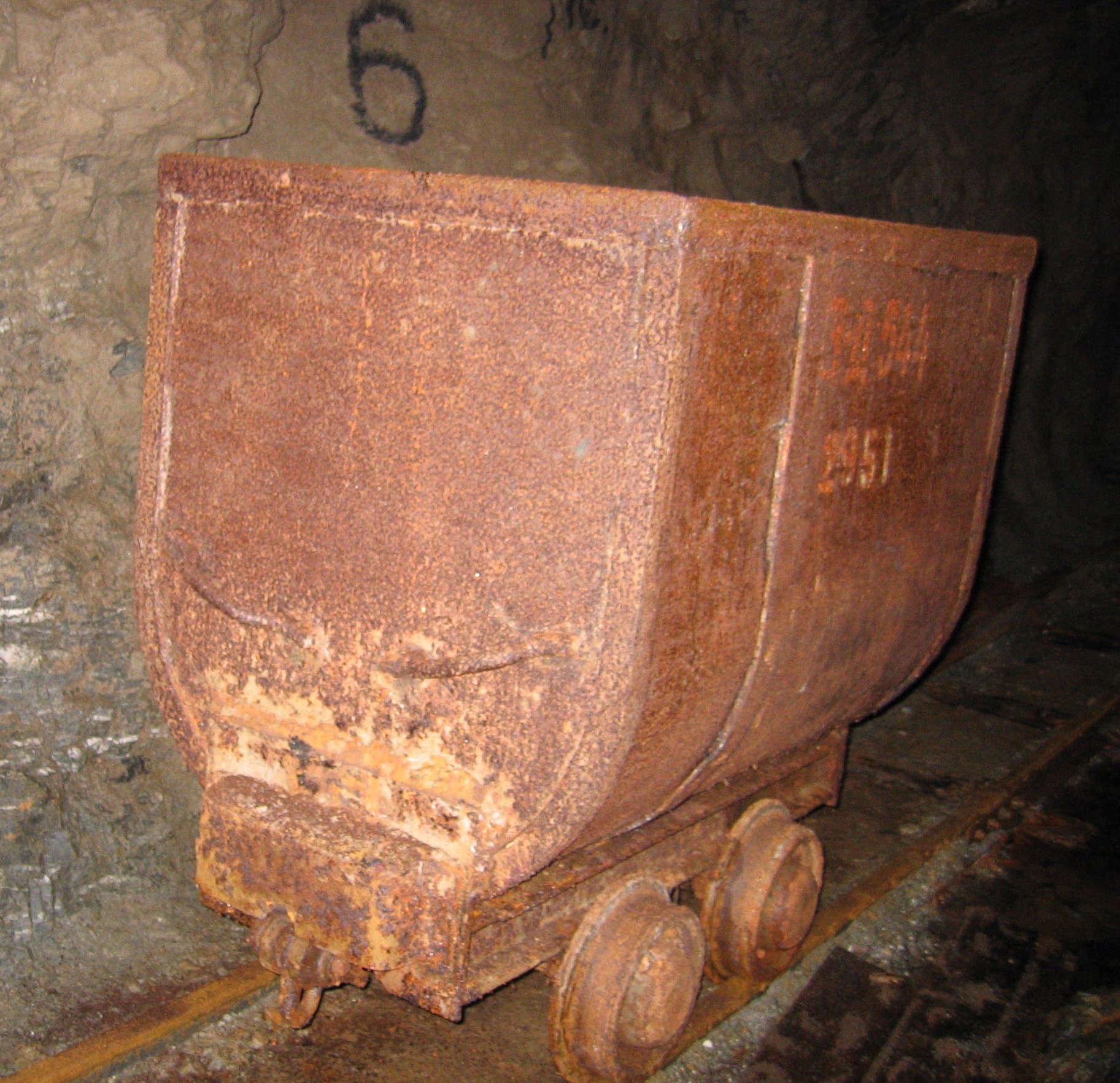

Wäre eine Möglichkeit. Es ist allerdings ein Hunt mit einem Fassungsvermögen von 0,60 m³. Die waren schon ab 1948/49 im Einsatz. Ob man den noch händisch kippen kann? Hier gab es Kreiselwipper. Davor waren Stirnkipper und Seitenkipper im Einsatz.

Ich denke nicht, dass die Griffe zum Schieben des Huntes waren. Ergonomisch gesehen müssten die, ganz abgesehen von der Höhe, dann Zueinander nach oben zeigen ( / \ ).
Hypothese:
Wenn man die Hunte mit Seilen/Gurten getreidelt hat, würde Ausprägung der "Griffe" und deren Position schon eher Sinn machen.

Getreidelt? Das sind doch keine Schiffe. Wenn, dann wurden sie geschoben. Aber noch einmal. Das waren Neubauhunte. Befördert wurden die mit Loks. Geleert über Kreiselwipper. Einzige Erklärung wäre das befördern in und aus dem Förderkorb. Das wurde noch per Hand erledigt. Die vollen Hunte aus dem Förderkorb ziehen verlangt schon einigen Kraftaufwand. Wahrscheinlich war der tiefe Ansatz der Griffe dabei hilfreich. Auch die Art der Anbringung ist dann richtig. Es fassen 2 Mann von der Seite zu. Man darf auch nicht vergessen, das es sich hier um Hunte aus dem Erzbergbau handelt. Die waren gefüllt wesentlich schwerer wie die in der Kohle.

Das stimmt schon. Trotzdem wurden die Hunte geschoben und nicht gezogen. Das war kein Sonderexemplar, sondern Standard. Dazu ein weiteres Beispiel vom selben Ort

Uran hat geschrieben: Di. 31. Mär 20 11:14 Einzige Erklärung wäre das befördern in und aus dem Förderkorb. Das wurde noch per Hand erledigt. Die vollen Hunte aus dem Förderkorb ziehen verlangt schon einigen Kraftaufwand. Wahrscheinlich war der tiefe Ansatz der Griffe dabei hilfreich. Auch die Art der Anbringung ist dann richtig. Es fassen 2 Mann von der Seite zu. Man darf auch nicht vergessen, das es sich hier um Hunte aus dem Erzbergbau handelt. Die waren gefüllt wesentlich schwerer wie die in der Kohle.
Deine Theorie mit dem Auf- bzw. Abschieben vom Korb war auch mein zweiter Gedanke zu den tief angebrachten "Griffen" an den Hunten, vermutlich sogar plausibler wie die Sache mit der Entleerung.
Zumal die Förderkörbe selten plan mit der Füllortsohle bzw. Hängebank zum Stehen kamen, meist hing das Gestell ein paar Zentimeter höher.

Wer mal UT gearbeitet hat weiß, dass man volle Hunte immer mit der Schulter anschiebt und da spielen Griffe unten, wenn überhaupt, überhaupt keine Rolle.
Wenn der Maschinist so besoffen war, dass das Gestell soweit über der Huntelaufbahn stand, dass die Griffe in annehmbarer Höhe zum Entladen war, hätte man ihn entlassen. Der Hunt wäre ja dann aus einer Höhe aus dem Korb gekommen, die mit Vollhunten nicht händelbar wäre.
Das direkte Ziehen von Hunten hätte übrigens gegen die Schutzvorschriften verstoßen, da das Vollgleis Übertage immer mit Gefälle vom Korb wegging. Rutscht man weg, liegt man unter dem Hunt.
Einfach mal den Verstand benutzen ... :wink:

Ok. Mach ich. Dann hängt deine Schulter aber sehr tief. Es ging ja auch nicht um schieben, sondern um ziehen. Wenn niemand den Hunt aus dem Fördergestell gezogen hat, steht er heute noch dort und die Wismut hat kein Erz gefördert. So wie die Griffe angebracht sind steht man beim ziehen ja auch nicht vor, sondern neben dem Hunt.
Re: Frage(n) zu einem Förderwagen
Die Hunte wurden aus dem Gestell geschoben und wie tief Deine Schulter hängt, wenn du den Hunt ziehen willst, da brauchen wir nicht drüber nachdenken. Bücke Dich einfach mal und greife dann auf ca. 50 cm Höhe nach einem imaginären Griff. Was glaubst Du, welche Kraft Du da noch entwickelst?
Diese Art Hunte gab es scheinbar nur dort und deshalb muss es in der Grube eine Besonderheit gegeben haben, Griffe so teilweise oder generell anzubringen. Du hast zwei Bilder gezeigt, wobei einer ein Sani-Hunt ist (Kreuz erkennbar) und scheinbar keiner zur Förderung.

Sonderanfertigung? Könnte schon sein. Wenn der Schacht keine Leerseite hat wird es mit dem schieben des Huntes schwierig. Der "Sanihunt" wurde nur umfunktioniert. Mal noch ein Hunt von einer anderen Ecke.

Ja, kann ich. Die Hunte, auch die großen Hunte der Wismut waren zu niedrig um sie mit der Schulter zu schieben. Seitlich mit Hüfte und Oberarm, das geht.
Aber du hast mich auf was gebracht. Haspelberge.:meister:
Aufgefallen ist mir, das nicht nur die neuen großen Hunte so tiefe Griffe haben, sondern auch die älteren Kastenhunte. Das könnte des Rätsel Lösung sein.
