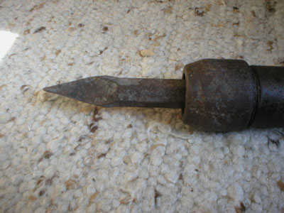

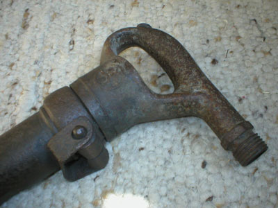

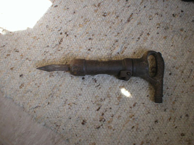

Hallo!
wer kann mir weiterhelfen?
Um welches Fabrikat handelt es sich hier?
Typenbez.?
Welches Alter hat dieses Gerät?
usw...
Vielen Dank!

Eins kann ich schon sagen. Kein Bohrhammer, sondern Abbauhammer(Pickhammer, Boxmaschine, usw.)und alt. Nee nich sooo alt, ca. 1940 (geschätzt).

und zwar ein richtiger kohlepickhammer,so klein und handlich,wie das dingen aussieht.nur der meißel ist zu kurz.
fehlt das innenleben?

Was mich stuzig macht, ist das da vorn ein Sechskant drinnsteckt, der Aussieht wie eine umgearbeitet Bohrstange. Sind die Spitzen von Presslufthämmern nicht immer rund?
in der zone hatten die pickhammermeissel einen runden ansatz (jedenfalls die, die ich kenne)

Ich hab das Ding gestern gesehen. Ist ein Flottmann Abbauhammer.Es steckt ein Sechskantspitzeisen drinn. Hab ich so noch nicht gesehen.

Die Pickhämmer mit dem Sechskantmeißel haben wir am Roten Bären auch herumliegen. Bei denen ist der Meissel ohne Arretierung lose eingesteckt. Ich habe herausgefunden, daß diese Bauart in Giessereibetrieben zum Putzen der Gußstücke verwendet wird. Untertage nur eingeschränkt brauchbar.

das macht sinn.zum putzen brauche ich keine große meißellänge.
das könnte der richtige weg sein.
