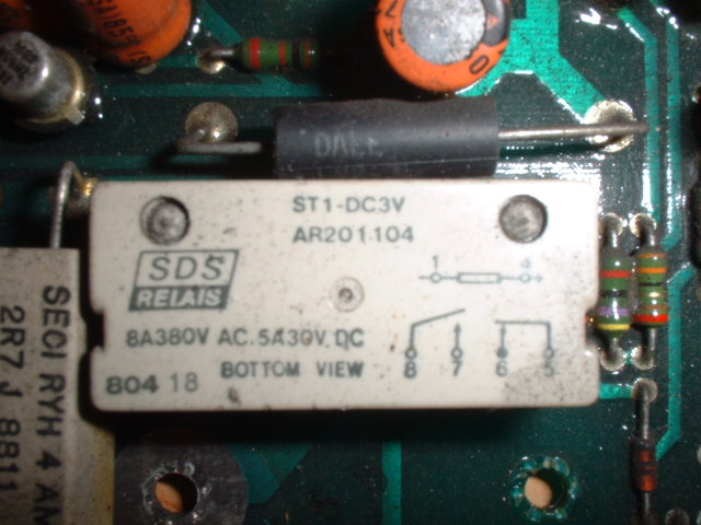

Hab mir über eBay eine Ladeeinheit eines CEAG-Gestells besorgt.Mit 2 Ladeschlüsseln,Amperemeter und Ladezustandsanzeige.
Für je einen Ladeschlüssel befindet sich auf der Rückseite eine Platine(Nr.:21582601000).
Hat irgendwer einen Anschlußplan für diese Platine?
Wo kann ich sowas besorgen?

Die Ladeelektronik ist Scheiße.
Ohne den original Trafo funktioniert die nicht richtig, heißt nach 2-3 Stunden Ladung wird der Strom abgeschaltet.
Das nervt natürlich.
Also einfach den weißen Draht auf den Pluspol (Die Messingschiene) klemmen, dann geht die rote LED an und Du hast Dauerstrom.
Und noch was, nicht zu viel Spannung draufgeben, ab 8V macht das Teil die witzigsten Geräusche
Viel Spaß mit Deiner Neuerwerbung, die Dinger sind nämlich echt gut.
