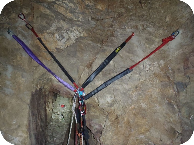

An guten Tagen ist dort die Luft besser als in jedem Innenraum. <0,06 VOL% CO2
Auf dem Versatz sammelt sich jedoch bedingt durch das kleine Volumen schnell CO2.
Die Werte für O2, H2S, Ex(Methan) und CO sind ebenso optimal.
Das Rohr sowie diverse größere Steine wurden bereits beseitigt, da scheinbar jemand regelmäßig diesen Ort inspiziert und pflegt so wie man lesen kann..
Die Haken sind mehrfach und gut redundant angebracht, entsprechen aber leider nur dem unteren Baumarktsortiment...
Teils verzinkt, jedoch kein A4 Stahl. Lastverteilung und eine passende Umlenkung und Positionierung ist gegeben.
Setztiefe ist unbekannt. Die innere Setzfläche entspricht augenscheinlich den üblichen Kriterien bezüglich der Felsstabilität in Verbindung mit Expansionsankern insbesondere bezüglich des Spreizdrucks.
Die äußere Ringöse ist im ungerissenen Beton verankert und könnte beinahe eine Bauzulassung erreichen, wäre das Material besser ;-)
Die Belastung der Anker ist immer quer und nicht längs, was eine erhöhte Ausreisskraft erfordert.
Natürliche Hasel(?)sträucher dienen als zusätzliche Redundanz.
Ein zusätzlicher Anker außen wäre wünschenswert. Außerdem sollten wenigstens FAZ II A4 oder vergleichbare Produkte mit passenden Laschen verwendet werden.
Materialkombinationen sollten unbedingt vermieden werden, da hier ein galvanisches Element entstehen kann, welches auf Dauer das Material zerstört.
Hakensetzern sei hier die Bohrhakenbroschüre des DAVs empfohlen, sowie die Setzanleitung von Fixe.
Die Einrichtung der Sicherung insbesondere Umlenkung erfordert besondere Kenntnisse und erlaubt keine Fehler, da dieser Ort nicht ungesichert zugänglich ist.
Eine mitlaufende Selbstsicherung und somit zwei Einfachseile wären Industriekletterniveau.
Weitere Gefahren wie Steine losgetreten durch obige Personen oder gelöst durch das Arbeitsseil und andere Gefahren existieren weiterhin.
Fraglich ist inwieweit dieser Ort oft genug überprüft wird. Wenn er nicht oft überprüft wird ist außerdem Erfahrung mit Bohrhaken vonnöten.
Was die Wetter anbelangt so wären ausführliche Messreihen vonnöten.
Insgesamt muss man aber den Ausleger insofern loben, dass er alle Grundsätze scheinbar ausreichend erfüllt hat.
Bitte diesen Text nicht zitieren!

@ jha: in dem Schacht zu verrecken ist in meinen Augen kein Schicksal, es sei denn just in dem Moment in dem einer im Schacht hängt gibt es ein Erdbeben, aus der Firste lösen sich ein paar Brocken und erschlagen die Person im Schacht. Dann kann man vielleicht von Schicksal sprechen ;) Alle anderen Unfälle im Schacht hätten höchstwahrscheinlich als Ursache: mangelnde Sachkenntnis, Überschätzung der eigenen Fähigkeiten, unzureichendes oder falsches Material. Wenn ein Cacher in dem Schacht wegen CO2 gestorben wäre, dann wäre das einfach aus Dummheit passiert, weil die Person (unwissend) ein Risiko eingegangen ist, mit dem sie nicht umgehen konnte oder von dem sie gar nichts wusste ...
Da nun aber ortskundige zu Protokoll geben, dass die Wetter OK sind und genug Wetter durch den Versatz ziehen kann, dass sich kein CO2 See bildet ist das Thema eigentlich für mich durch, dann besteht ja auch diesbezüglich kein Risiko. Ich will auch keinem den Spass verderben und verbieten in einem Schacht SRT zu betreiben, mach ich ja auch gerne ;) - ich persönlich würde aber nicht ohne Gas-Messgerät in den Schacht gehen, wer weiß schon wie heftig die Befahrer vor mir ausgeatmet haben ;) :D
@qwer: ich kann nur anbieten, dass ich mal vorbei komme, und ein paar ordentliche Dübel und Laschen in A4 setze ... Equip & Material ist vorhanden
CB

Strebpanzer hat geschrieben: @ jha: in dem Schacht zu verrecken ist in meinen Augen kein Schicksal, es sei denn just in dem Moment in dem einer im Schacht hängt gibt es ein Erdbeben, aus der Firste lösen sich ein paar Brocken und erschlagen die Person im Schacht.
Ich halte das Risiko für unkalkulierbar, in diesem Schacht erschlagen zu werden und stellt für mich das Problem dar, welches mir Bauchschmerzen bereitet, schon vor der CO2-Diskussion. Es gibt schlicht keine Möglichkeit, Schutz zu suchen, weiter ob etwas abgeht. Man muss ja nichtmal selbst drangekommen sein beim Abstieg. Selbst wenn man mit redundantem Seilsystem unterwegs ist. Kein mir bekannter Helm hilft, wenn ein 500g Brocken >30m "Anlauf" nimmt, von anderen Gliedmaßen ganz zu schweigen.
Da kommt ja auch "so" sicher was runter. Der Sandschiefer(?) dort flößt mir kein Vertrauen ein.
(Und die dort verbauten Fischer-FAZ-A4 Spreizdübel sind leider nur als Umlenker benutzbar, was aber auch so ausgewiesen ist. Es muss also unbedingt von außen redundant hintersichert werden.)

Adäquate Sicherung und Schutz vor Steinschlag bekommt ein ordentlicher Alpinist und HöFo hin, beim CO2 kann ich mir eine gute Kombination aus Unterschätzen mangels Erfahrung und Ignorieren mangels angemessener Ausrüstung/Meßtechnik vorstellen (ich spreche hier aus Erfahrung in HöFo-Kreisen, wo sich außer in wirklich einschlägig z.B. durch Beinahe-Unfälle bekannten Objekten kaum jemand Gedanken um Risikomanagement per professioneller CO2-Meßtechnik macht).

MatthiasM hat geschrieben:Adäquate Sicherung und Schutz vor Steinschlag bekommt ein ordentlicher Alpinist und HöFo hin, beim CO2 kann ich mir eine gute Kombination aus Unterschätzen mangels Erfahrung und Ignorieren mangels angemessener Ausrüstung/Meßtechnik vorstellen
Ich halte es für nicht ausgeschlossen, dass sich in dem Schacht zentnerschwere Brocken lösen, da dort von oben Oberflächenwasser und Wurzelwerk eindringt.
Wie man sich da schützen soll, wenn man 50m drunter steht, das ist mir schleierhaft, zumal der Schacht ja auch nur geschätzt rund 3-4qm Querschnitts hat.
Was das CO2 betrifft: Welche realistischen "Chancen" gibt es auf CO2-Seen aus "Mineralischen Quellen" oder als Ausgasung aus Gewässern? Also gefährliche CO2-Konzentrationen, ohne dass dabei der O2-Gehalt der Luft kritisch absinken würde. (Was bei Organischen Prozessen passieren würde)

Mit Schutz vor Steinschlag meine ich, die Gefahr kann man frei Auge abschätzen (Stehst Du unterm Verbruch Marke "Schottersilo", rieselt es ständig, oder ist das ganze frei Auge halbwegs massives Gestein oder verkeiltes großes Blockwerk) und sich durch sein Verhalten im weitesten Sinne (incl. Verzicht) davor schützen, wo einem der normale Höhlenforscher- und Alpinistenhausverstand reicht.
Bei CO2 macht man sich mangels Meßmöglichkeiten gern eine Wahrscheinlichkeitsrechnung auf, daß wahrscheinlich eben kein CO2-Sumpf sein wird. Wenn ich's nicht weiß und wenn keine auch freu Schnauze hinreichende Bewetterung (am besten einziehend) da ist, weiß man's eben nicht. Das ist ggf. ziemlich viel Lotto, und geht wohl meistens gut...
