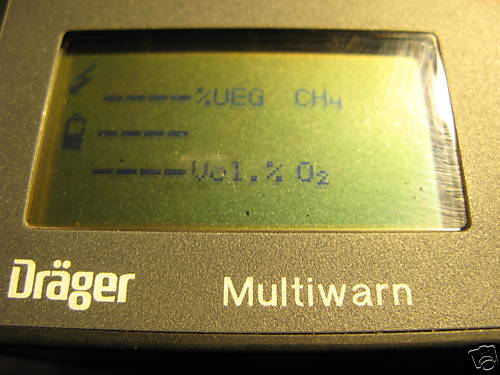

Ich habe mir die Bilder Des E....-Angebots angeschaut (Multiwarn 2), und da ist mir etwas aufgefallen:
Das was da auf dem Display steht sieht gar nicht gut aus...:shock:
Ist das normal, das da eine Gerätefehlerwarnung angezeigt wird, oder biete ich da auf einen Haufen Ärger?
MatthiasM
Beiträge: 720
Re: Multiwarn kaputt
Beitrag von MatthiasM »
Batteriesymbol bedeutet "nur" Batterievoralarm, Akku scheint tatsächlich etwas schlapp (Ersatzakkupacks sind teuer....)
Der Blitz zusammen mit den --- bei allen drei Sensoren kann bedeuten, daß die letzte Kalibrierung Ewigkeiten her ist oder daß der Sensor abgelaufen (Lebensdauer) oder defekt ist. Softwarestand 2.irgendwas (Artikelbeschreibung) deutet auf ein rel. altes Gerät hin.
Der MultiWarn II kann dennoch vergleichsweise ein Schnäppchen sein, wenn es "nur" die Sensorkalibrierung ist oder es einem Wert ist, den Sensor auszutauschen. Zur letzten Version des MuWa (Software 6.nn) kann ich Dir Betriebsanleitung und Technisches Handbuch anbieten - Du hast gleich PN.

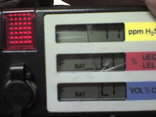

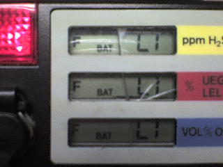

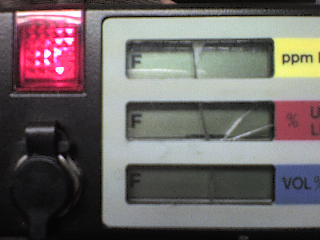

Hallo zusammen!
Nun, ich habe ein bisschen rumgeschraubt an dem Multiwarn-Gerät. Ich habe festgestellt, dass von den drei Sensoren nur der Sauerstoffsensor kaputt war. Den habe ich durch einen Medizineschen Sauerstoffsensor ersetzt. Außerdem habe ich noch die Lithium-Batterie für den Datenspeicher des Gerätes ausgetauscht.
Doch irgendwas stimmt immer noch nicht- das Gerät zeigt keine Messgergebnisse! :evil:
Kennt einer vielleicht das Problem? Oder hat irgendwo och eine Gebrauchsanleitung von dem Gerät bei sich rumliegen (Multiwarn 1)?
MatthiasM
Beiträge: 720
Hast Du am MuWa I oder am in eBay möglicherweise ersteigerten MuWa II geschraubt?
Safetyboss
Beiträge: 28
Registriert: Di. 06. Jan 09 19:49
Beitrag von Safetyboss »
Am Multiwarn I. Mir fehlt glaub ich noch ein Multifunktionsstecker, um das ding zum laufen zu bringen. Weiß einer, worür man den überhaupt braucht?

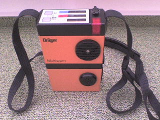

Moin!
Ich bin neu hier und belagere euch direkt mal mit meinen Fragen.
Heute kam mein Multiwarn P an.
Als Sensoren hat er den EX, O2 und H2S.
Als ich ihn aufschraubte musste ich leider feststellen, dass mal irgendwas in dem Gerät ausgelaufen ist. Rund um die Sensoren haben sich blaue Kristalle gebildet, Fast wie bei Batteriesäure.....nur eben sehr deutlich blau!
Die Sensoren selbst sehen allerdings nicht so aus als wären sie "ausgelaufen". Kenne mich damit aber leider nicht sonderlich aus.
Nun meine Frage, kann ich die Sensoren auch selbst tauschen, bzw einzelnd bestellen, oder ist es zwingend erforderlich das bei Dräger machen zu lassen?
MatthiasM
Beiträge: 720
Der Multiwarn P, das ist der mit dem zweiteiligen orangen Gehäuse, ist schon sehr lang bei Dräger "out of Service", Ersatzteile etc. eigentlich kaum mehr verfügbar. Ob das die gleichen Sensoren sind wie beim Nachfolger Multiwarn II (auch schon out of Service) und bei den aktuellen großen Geräten der X-AM Serie, kann ich nicht sagen.
Wenn die drei Sensoren gesteckte runde Plastikteilchen sind, kannst Du sie theoretisch selbst wechseln, wenn es denn die selben Typen sind wie aktuell, ansonsten wird es sehr schwer, an Ersatzteile und Tauschsensoren ranzukommen.
Wenn an dem Gerät sonst irgendwas kaputt ist, hast Du wahrscheinlich Pech. Geht er denn überhaupt?
Kannst DU schauen, ob auf den Sensoren irgendeine Typnummer draufsteht? Foto vom versifften Innenleben machen?
lG Matthias
