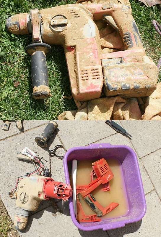

Re: Akkubohrhammer
Also Meißeln ohne Zusatzadapter gehört für mich eigentlich fast zum Pflichtprogramm (außer die Argumente oben für eine kleine leichte "Nur-Dübeln-für-schnellen-Vorstoß-bei-minimalem-Transportgewicht" überwiegen). Mit meiner haben wir bisher fast genausoviel gemeißelt wie gebohrt.
GA/GT Matthias
PS.: Noch ein Kriterium kann sein, wie weit und wie pflegeleicht man die Maschine selbst zerlegen und wieder zusammenbauen kann. Als Beleg für die Notwendigkeit siehe Bild. Nach Befahrung (besser Bekriechung, Bebadung und Beschlufung) einer schlank gebauten, gelegentlich nasenfrei neoprenpflichtigen schwäbischen Höhle
; Bild zeigt Zustand vor und während der Restaurierung. Zustand nachher ist langweilig.
GA/GT Matthias
- Bormaschin#.jpg (87.28 KiB) 19112 mal betrachtet
