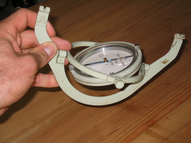

Ich habe vor einger Zeit bei ebay einen Hängekompass der Bauart Kassel gschossen. Gebaut wurde das gute Stück im August 1950 von O. Fennel in Kassel, geliefert an die Firma Schwarzenfeld.
Ich möcte den Kompass gerne wieder in Betrieb nehmen, aber es gibt noch ein paar Unklarheiten und Probleme.
Kompass 01.JPG (81.91 KiB) 9988 mal betrachtet
Zuletzt geändert von Jörn am So. 09. Jul 06 15:34, insgesamt 1-mal geändert.
Die Schraube, welche die Bussole hält, ist zu schwer und zieht das Kardangelenk um die Zielachse nach unten. Hier fehlt offenbar ein Teil als Gegengewicht?

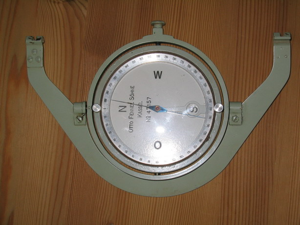

Kompass 02.JPG (78.94 KiB) 9985 mal betrachtet
Zuletzt geändert von Jörn am So. 09. Jul 06 15:41, insgesamt 1-mal geändert.

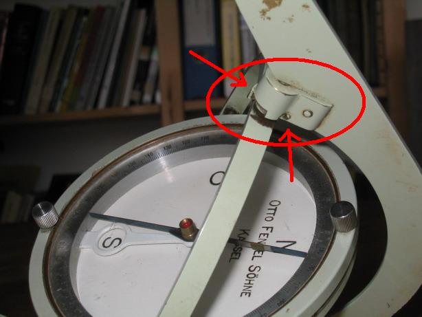

Hier eine Draufsicht im eingeklappten Zustand. Sämtliche Lager haben Spiel in die jeweiligen Kippachsen.
Kompass 03.JPG (79.37 KiB) 9986 mal betrachtet
Zuletzt geändert von Jörn am So. 09. Jul 06 15:32, insgesamt 1-mal geändert.

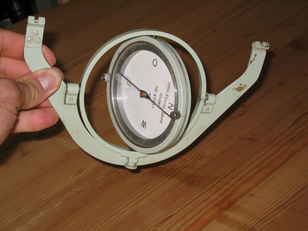

An einer Seite der Befestigung des Kardans ist eine Einrichtung, die ich nicht zuzuordnen vermag. Wer kann mir verraten, wozu dieser Mechanismus dient? Er lässt sich drehen; mit der kleinen Schraube kann man ihn offenbar festklemmen.

Ich kann jetzt nur raten, vielleicht könnte der unbekannte Mechanismus zur Dämpfung dienen?

die Haengekompasse Kasseler Bauart von Fennel und Breithaupt waren baugleich. Daher koennte Dir der zweite Kasseler Betrieb wahrscheinlich weiterhelfen. Soweit ich mich an diese Instrumente erinnern kann, sollte an dem aeusserem Ring eine kleine Nase sein, die verhindert, dass der Kompass zur falschen Seite Bild 2 oder zu weit aufklappt. Diese ist offensichtlich nicht mehr vorhanden und waere die gesuchte Vorrichtung in Bild 4. Bild 1 und 3 zeigen den Kompass richtig aufgeklappt. Ein Ausgleich von Schiefstellungen findet nur ueber die Aufhaengung an den Haken sowie die Querachse statt. Die Laengsachse sollte fixiert sein.
