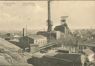

Nachfolgend ein Foto der Anlage aus den 1920iger Jahren.

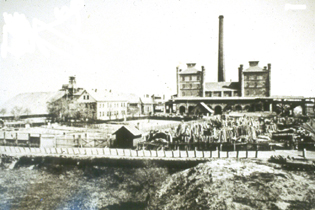

Und hier noch ein Foto der ursprünglichen Doppelanlage Holland 1/2.
1 Holland a.JPG (70.87 KiB) 6427 mal betrachtet

Jo, ich meinte aber schon Doppelmalakofftürme, also eine Anlage mit einem Malakoffturm links und einem rechts. Sowie auf dem Bild.
Ich weiss natürlich von den ganzen anderen Malakofftürmen im Ruhrgebiet. Auch der Turm von Brockhauser Tiefbau in Stiepel wird oft dazu gezaehlt.
Zeche Hannover hier in Bochum war eine schöne regelmäßige Doppelmalakoffanlage. Aber da ist mal der Schacht II abgebrochen worden als 1938 ein neuer größerer Turm in Stahl + Betonbauweise dahin kam.
Die Frage ist, wer kann ein Foto von einer weiteren (deutschlandweit) heute noch erhaltenen Doppelmalakoffturmanlage aufbieten?
