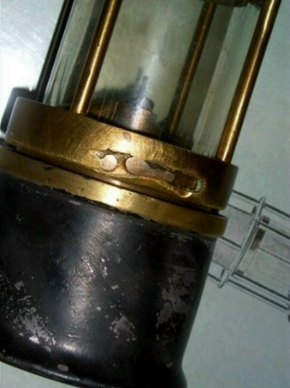

Das (den Verschluß anbohren) ist etwas, was ich nie mache. Im Prinzip ist die Lampe damit zerstört. Dann schon lieber mit Magnet öffnen, die Feder entweder ausbauen oder durch eine schwächere ersetzen - damit funktioniert der Verschluß noch und man kann die Lampe trotzdem benutzen.
Gut, eine (moderne) Kopflampe für Befahrungen hat bei weitem nicht den Stellenwert wie eine sammelwürdige Lampe, aber trotzdem...
Ganz besonders liebe ich die Leute, die gar keine Ahnung haben und dem Verschluß dann mit roher Gewalt zu Leibe rücken.
- Nummerngleiche F&W 610 mit abgedrehter Verschlußnase.
