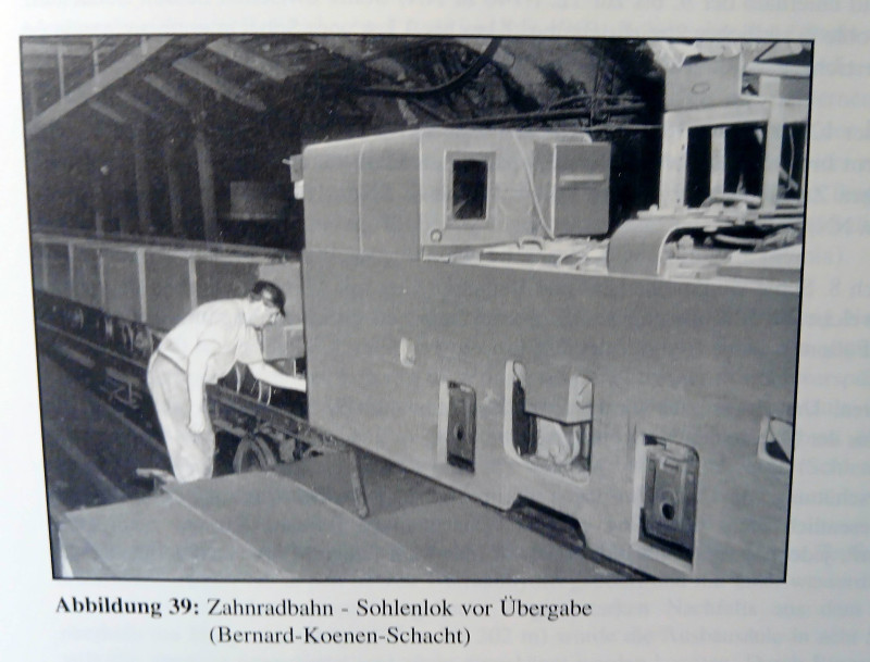

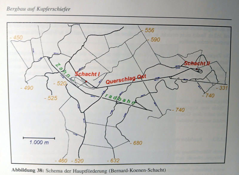

Wenn ich mich recht erinnere, gab es im Mansfelder Kupferschieferbergbau eine Zahnradbahn als Sohlenverbindung.
- Beiträge: 1700
Re: Rollwagen und Zahnradantrieb
Recht erinnert
Eingebaut auf dem Bernhard-Koenen-Schacht.
Umgesetzt aus der Mansfelder Mulde. Ort nicht erwähnt
Quelle:
MANSFELD Die Geschichte des Berg- und Hüttenwesens 1999 S. 77 ff
ISBN 3-921-533-69-4
