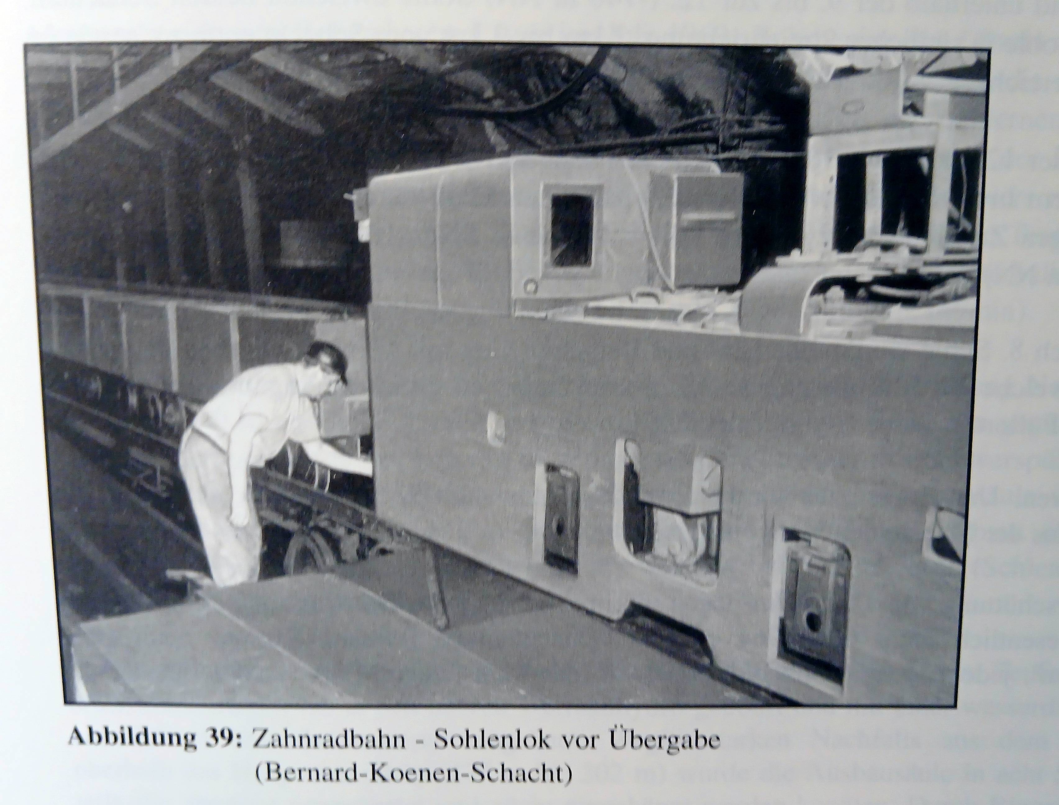

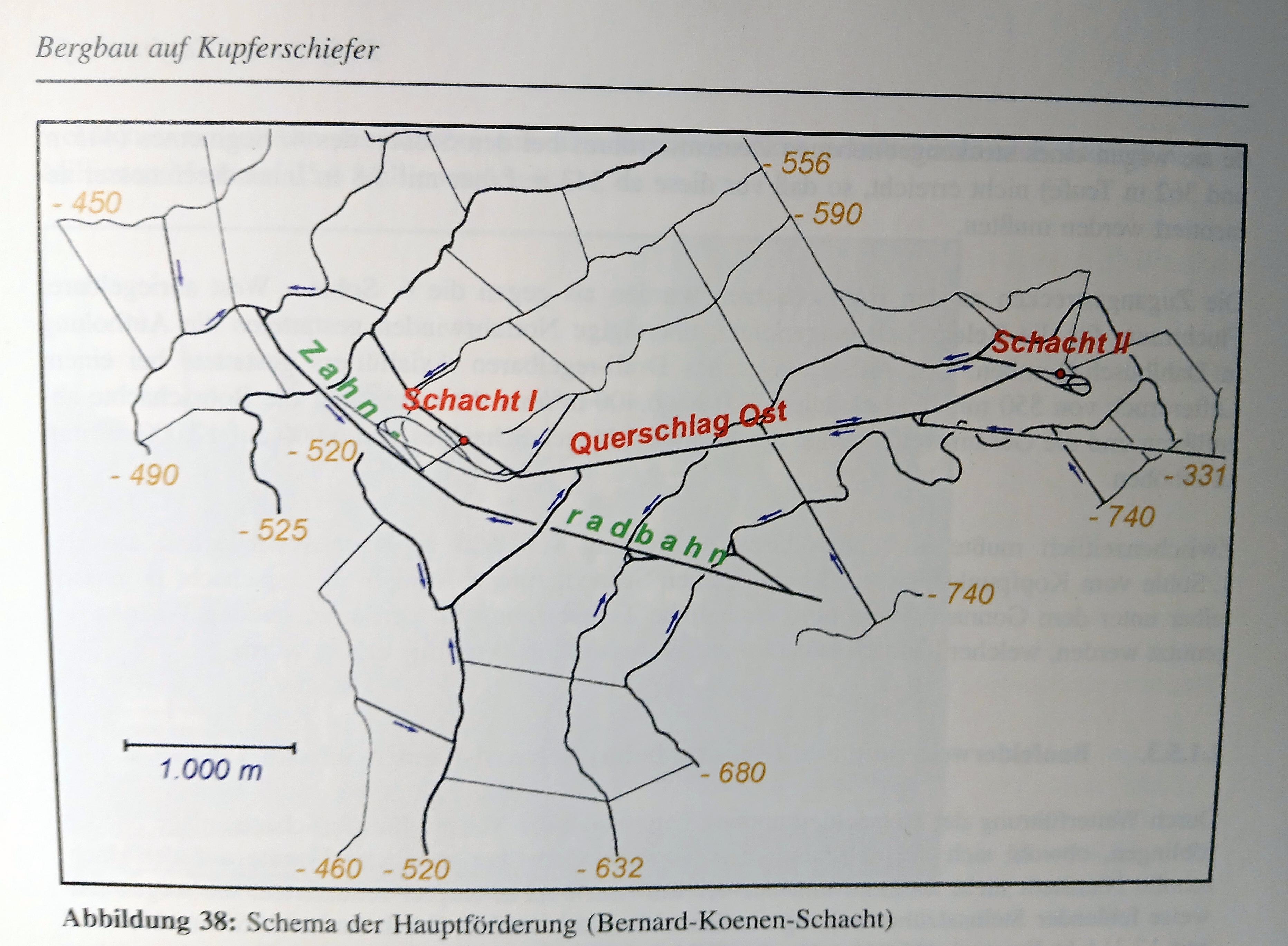

Wenn ich mich recht erinnere, gab es im Mansfelder Kupferschieferbergbau eine Zahnradbahn als Sohlenverbindung.
Beiträge: 1696
Re: Rollwagen und Zahnradantrieb
Recht erinnert :D
Eingebaut auf dem Bernhard-Koenen-Schacht.
Umgesetzt aus der Mansfelder Mulde. Ort nicht erwähnt :gruebel:
Quelle:
MANSFELD Die Geschichte des Berg- und Hüttenwesens 1999 S. 77 ff
ISBN 3-921-533-69-4

Gezippte *.kml des Verlaufes der Zahnradbahn zur Anzeige in Google earth:
Zahnradbahn BKS.zip
(753 Bytes) 169-mal heruntergeladen
https://earth.google.com/web/
Geht natürlich auch mit den OpenMaps, z.B. OpenTopoMap https://opentopomap.org/#marker=12/51.424444/11.338056

Vielleicht noch ein paar Worte zur auf den Zahnradbahnen verwendeten Technik: An mehreren Übergabepunkten wurden die auf der Steilstrecke zu transportierenden Grubenbahnfahrzeuge mit 600 mm-Spur auf die genannten Rollwagen mit 900 mm-Spurweite verladen. Die Unterwagen waren jeweils nur von einer Seite zu Be- / Entladen, auf der anderen Seite befand sich die Zahnradlok und auf dem Unterwagen, der an die Zahnradlok angekuppelt ist, befand sich ein Aufsatz eines DDR-Mannschaftswagens.
Der Beladeprozess ist in folgendem Video ab Minute 14:10 gut zu sehen: https://av.tib.eu/media/15403
Gezogen und geschoben wurden diese Züge von 15 t-Elektrolokomotiven für Adhäsions- und Zahnradbetrieb, gebaut im Lokomotivbau Elektrotechnische Werke -Hans Beimler- Hennigsdorf als LEW-Typ EL 14. Der LEW-Katalog "Elektrische Lokomotiven" von 1959 liefert dazu auf Seite 17 technische Daten: https://loko-motive.de/veb-lew-prospekt-von-1959
Museal gibt es lediglich ein Exemplar einer solchen Lokomotive am "ErlebnisZentrum Bergbau Röhrigschacht Wettelrode" zusammen mit einem beladenen Unterwagenzug zu sehen. Sämtliche weitere bekannte Lokomotiven verblieben nach Betriebsschließung untertage und sind nun geflutet. Auf Wikipedia befindet sich ein Bild der EL 14 am Röhrigschacht Wettelrode: https://de.wikipedia.org/wiki/Datei:LEW ... H_W%29.jpg
Es besteht zum LEW-Typ EL 14 ein Wikipedia-Artikel: https://de.wikipedia.org/wiki/LEW_EL_14
und im Buch "Schmalspurige Industrielokomotiven der DDR" (Holger Neumann und Sven Kästner; Herdam-Verlag) gibt es ebenso eine Typenbeschreibung der Lokomotive.
