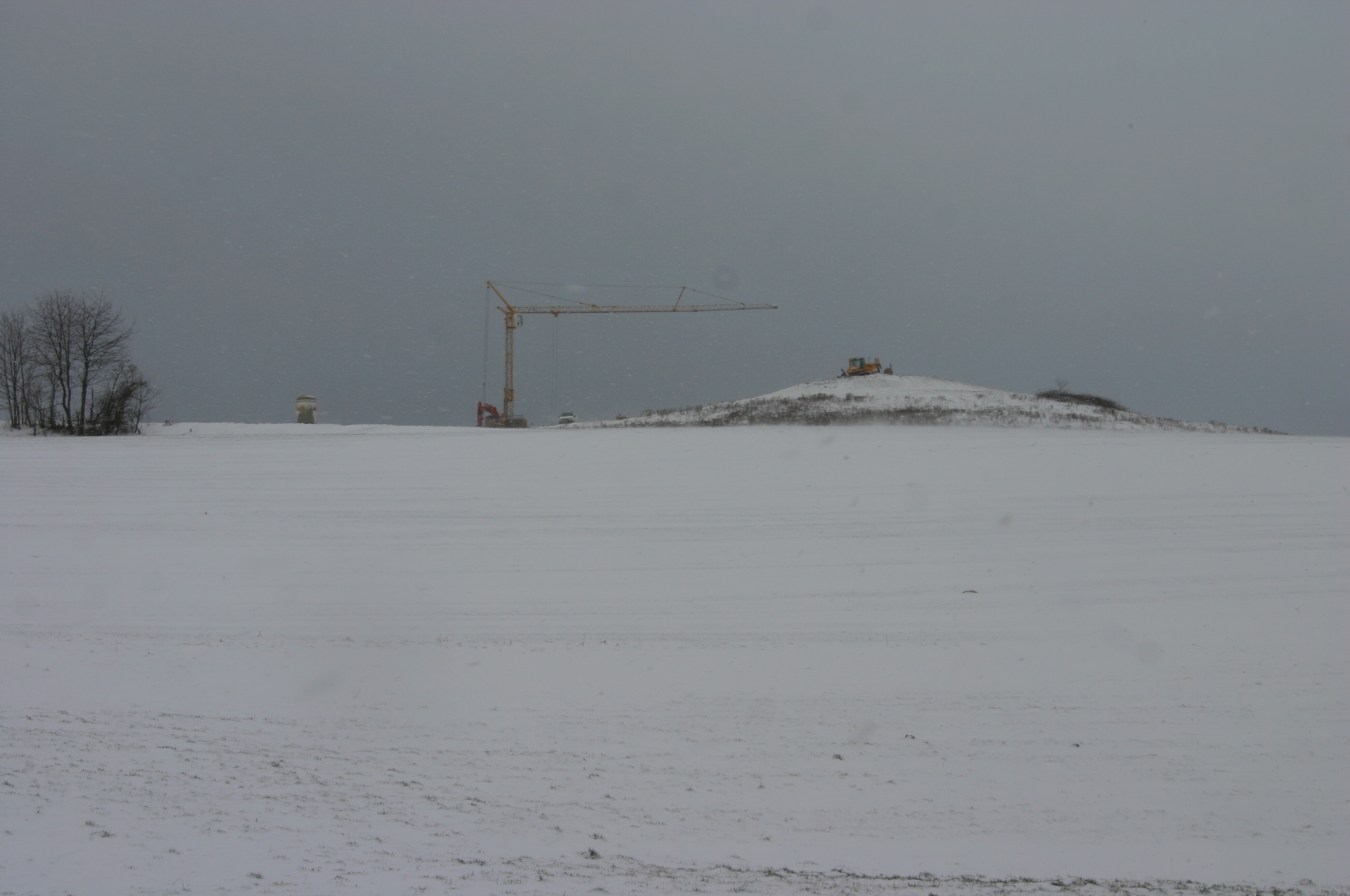

Bei eisigen Wind nur ein schneller Schnappschuss in Richtung Mühlberg...
Dieses Foto vom letzten Wochenende ist von Schneebergs Bürgermeister Seifert. Auf Nachfrage darf das hier verwendet werden.

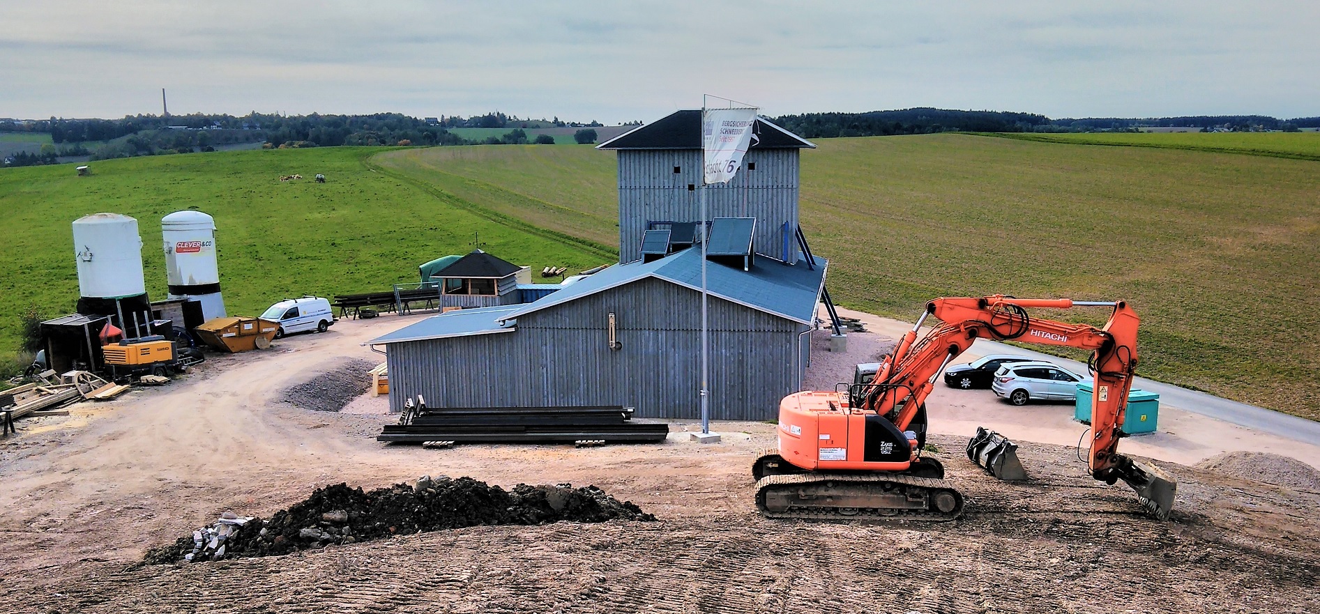

Heute vor Ort :)
Schöne "Bastelarbeit" der Zimmerleute geworden :top:
