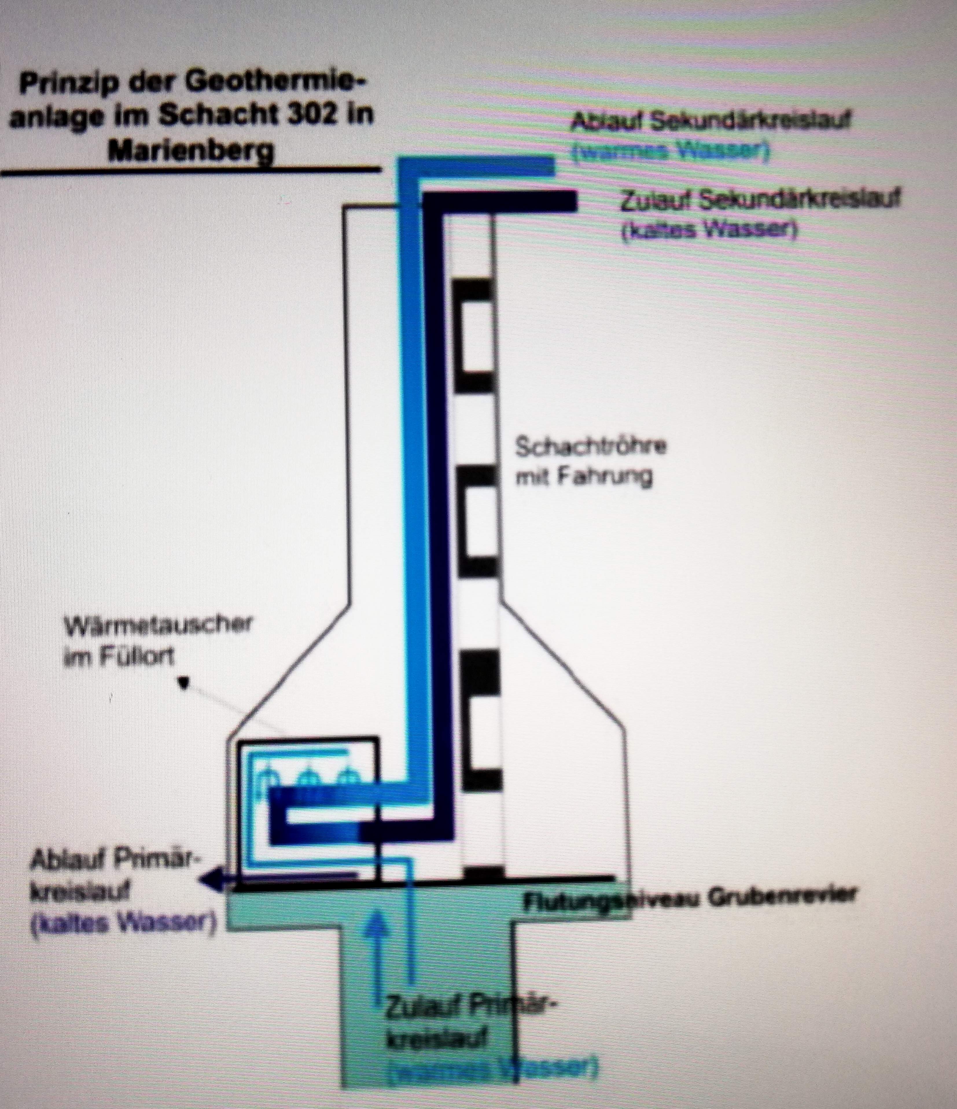

zugegeben, der Bericht im MDR war teilweise schon ziemlich daneben, zu nennen sind hier nur die abgedrehten Begriffe für den Rothschönberger Stolln. Aber dies wurde ja schon von anderen angesprochen.
Seit 2007 gibt es im Schacht 302 bei Marienberg eine geothermische Nutzung des Grubenwassers für das dortige Spaßbad.
Läuft auch über Wärmetauscher.
Wie handhaben die das mit der Verhinderung der Versinterung ect. der Leitungen?

Das Schema beantwortet doch die Frage: hier sind alle relevanten Bereiche des Primärkreislaufes zugänglich. Sekundärkreislauf läuft doch sowieso mit sauberem Medium.

Ach so, ja danke!markscheider hat geschrieben: So. 12. Apr 20 18:21 Das Schema beantwortet doch die Frage: hier sind alle relevanten Bereiche des Primärkreislaufes zugänglich. Sekundärkreislauf läuft doch sowieso mit sauberem Medium.
Ich kenne die Rohrleitungsführung im Schacht nicht, habe nur mal einen Blick in den Füllort werfen dürfen.
