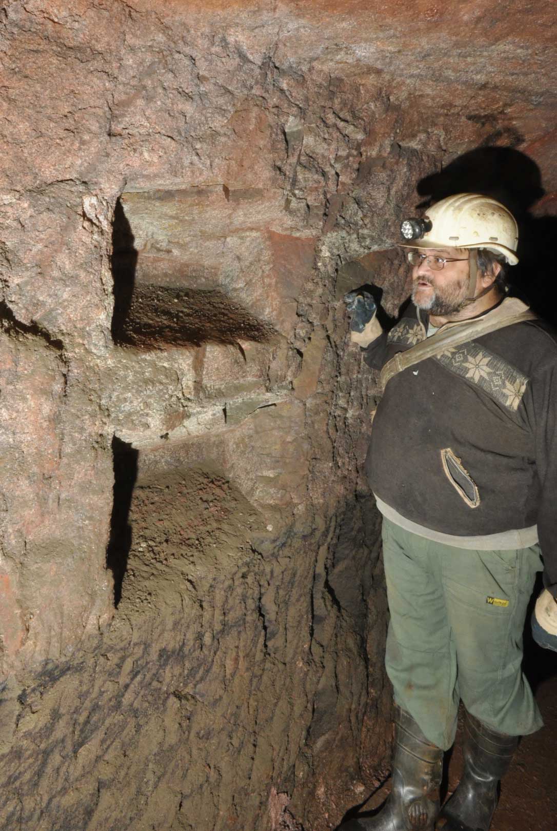

Zum Aufwärmen und als Nachtrag - Nische im Wille Gottes mit gegenüber eingeschlagener Tafel/Stufe und die Nischen in Erla (leider schon etwas spritzbetoniert):
