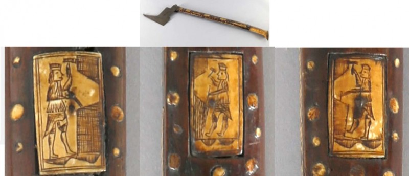

Wem die Barte gehörte ist nicht bekannt?
Re: noch mehr Nischen
"Danke Axel. Ist die Barte zum Saturnusfest entstanden?"
Hier gefunden: https://www.dawo.de/content/aktuelle-auktion
Könnte der Datierung nach zum Saturnfest entstanden sein...

Oder sinds drei verschiedene Bergleute?

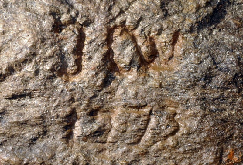

Ein Freund hat mir dieses Foto einer Nische aus dem Harz zur Verfügung gestellt.
Seine Beschreibung: "Die entdeckte Nische für das Geleucht im Streckenstoß ist etwa 15 x 20 x 10 cm. Sie befindet sich direkt an einer Krümmung des Stollns in Bauchhöhe. Entstanden ist sie spätestens in der 1. Hälfte des 18. Jh."
Es handelt sich um den Schwarzen Hirsch bei Wernigerode.

Immer wieder diese Mähr von der Lampennische. Einfach selber mal ausprobieren. Das Geleucht in die Nische stellen und sich dann Richtung Ortsbrust begeben. Was sieht man dann vor dich? NICHTS.

Manchmal gehst Du mir mit deiner negativen Einstellung echt auf den Keks.
