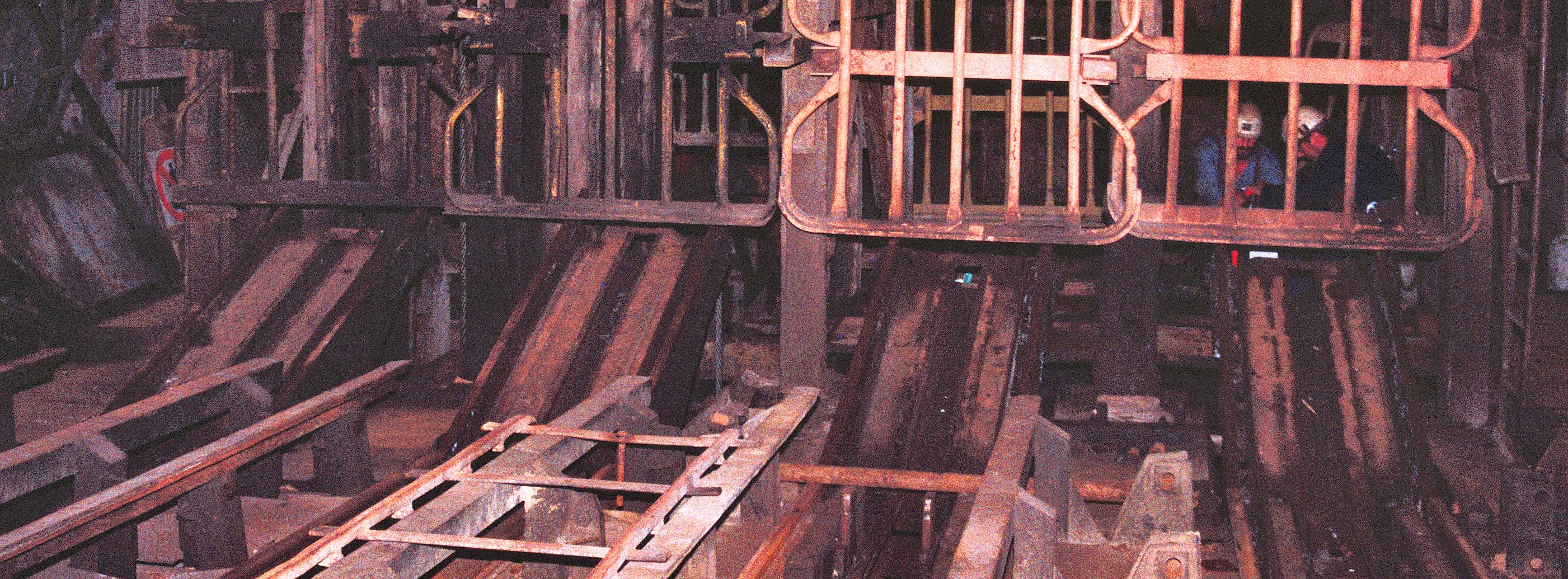

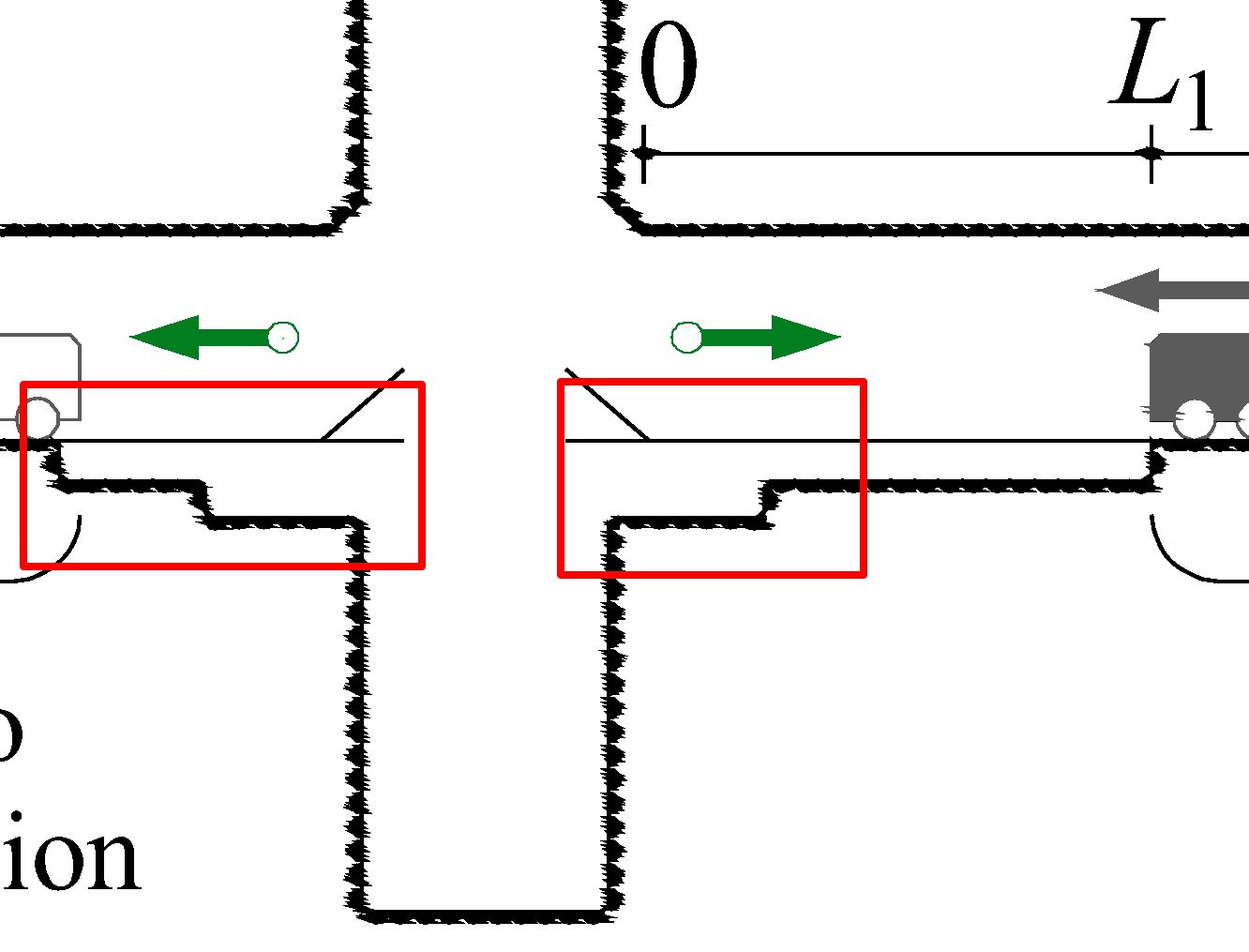

Hallo Forum,
da ich wegen „Evakuierung“ aus Südafrika gerade keinen Zugriff auf meine Lexika habe und im Internet nicht fündig wurde, bräuchte ich bitte Eure Hilfe:
Wie übersetzt man „Schwenkbühnengrube“ oder „Schwingbühnengrube“ am besten ins Englische?
Anbei 3 Abbildungen zur Erklärung.
Glückauf und bleib gesund!
Christian Wolkersdorfer

Re: Englische Übersetzung Schwenkbühnengrube
in meinem Fachwörterbuch für das Bauwesen findet sich leider nur die Schwenkbrücke:
englisch = swing bridge
Google Übersetzer bietet für die Schwenkbühnengrube folgende Übersetzung:
Swing platform pit
Ob dies auch für den Bergbau gilt ist allerdings fraglich?
Pit
AdM_Michael
Beiträge: 555
Wohnort: Nuttlar
Beitrag von AdM_Michael »
Schwenk-/Schwingbühne = tilting platform
Schwenkbühnengrube = tilting platform pit oder pit for tilting platform
Quellen: Stownik Gorniczy, Wiadomosci Gornicze, 1996, ISBN 83-902265-5-3
Fachwörterbuch für Bergbau und Bergbauwirtschaft, Verlag Glückauf, 1947
Bergbaurechnik und Aufbereitung, Enke, 1981 oder VEB Verlag Technik, 1980, ISBN 3-432-91591-8 liefert noch Schwingbühne = plat
was aber nach dem Wörterbuch GeoTechnik, Springer, 1997 nur die Übersetzung von Füllort ist.
Beitrag von wolke »
Herzlichen Dank, @AUF Reviersteiger und @AdM_Michael. Ich denke ich werde “pit under the tilting platform” verwenden. Ein englischer Kollege hat auch “trap” als Lösung genannt. Das Wort scheint im Englischen wie im Deutschen selten verwendet zu werden. Da bleibt dann nur eine Abbildung im Text und dann das Wort, um klar zu machen, worum es exakt geht.
