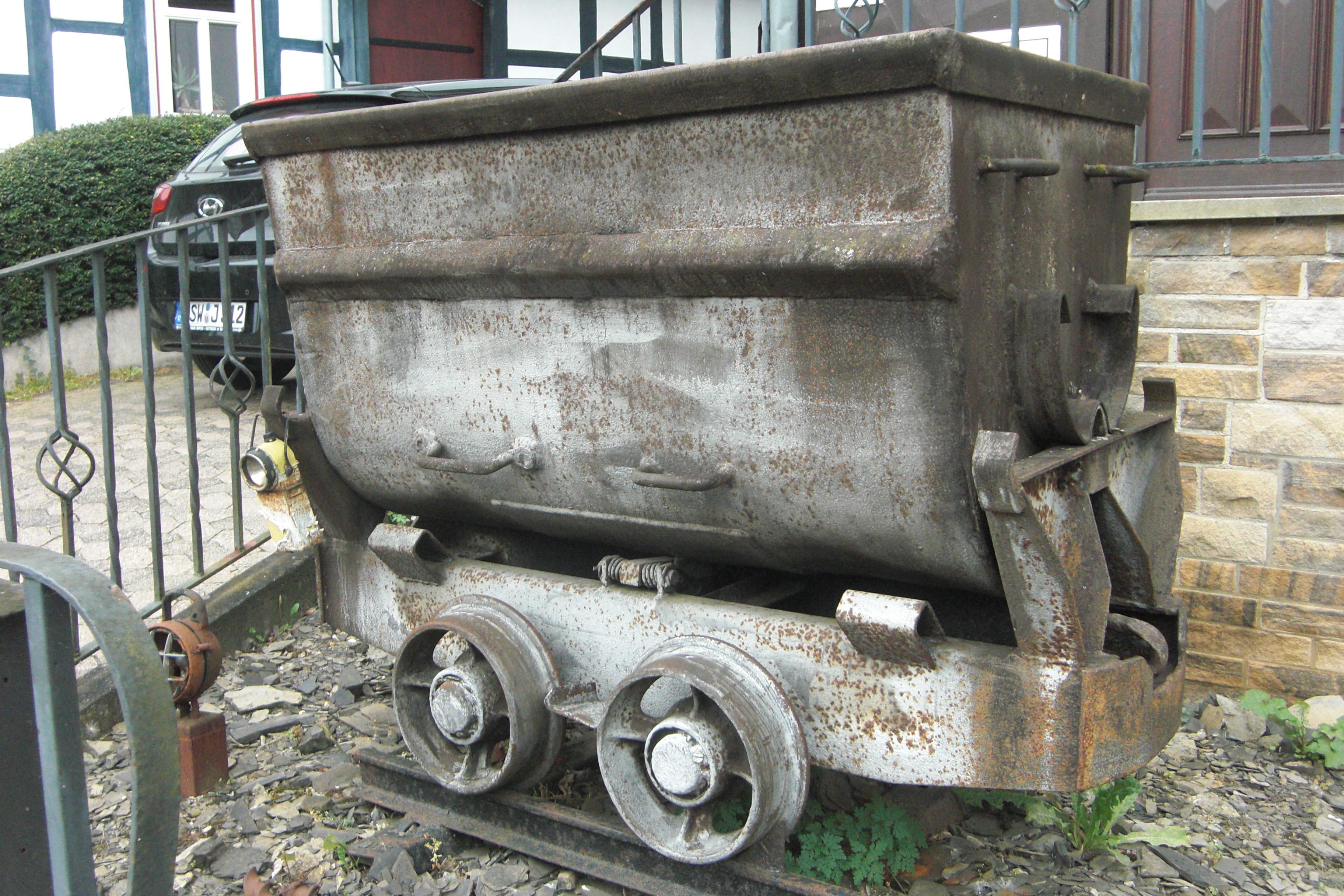

habe meinen (nacktes Blech, nicht verzinkt) scharf gekärchert und mit verdünntem Unterbodenschutz gespritzt. Foto folgt.

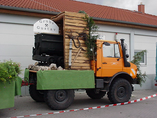

hier noch mal Fotos von meinem Hunt, den ich wie beschrieben mit Unterbodenschutz behandelt habe. Einmal auf dem Festwagen als den Anstrich neu war, ca. 16 Jahre her, und einmal im aktuellen Zustand. Es hat sich eine Art "Patina" gebildet, welche ganz interessant aussieht. Vom Rost ist jedenfalls nichts mehr zerfressen worden.

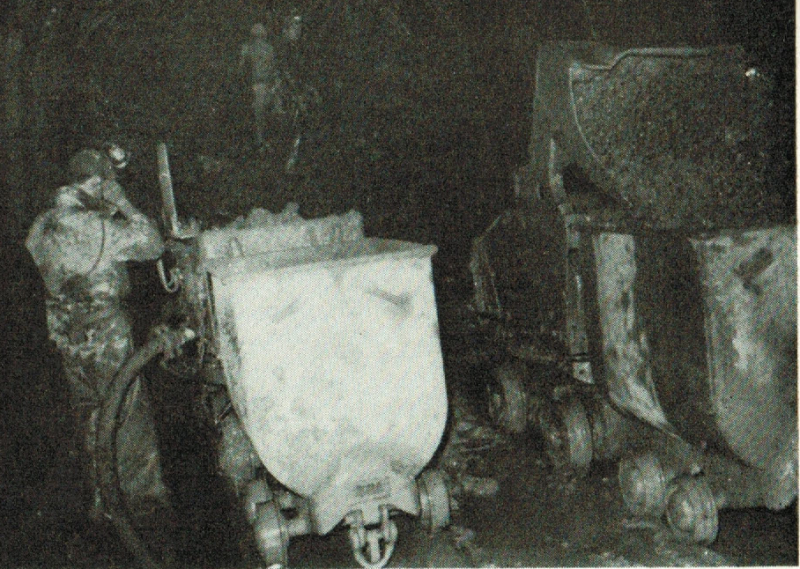

Beiträge: 1719
Re: Restauration Grubenhunt
Find mal ein Bild zur Farbe des Hunts :gruebel:
Hier "schwarz-weiss" von Farbe nichts zu sehen außer Dreck …. :D JBK Verbindungsquerschlag 387-388
Also "schwarz" anmalen ....

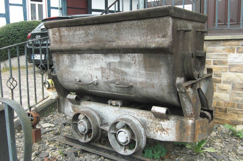

Zumindest aus dem Schieferbergbau kenne ich blaue Hunte in Mayen der Fa. Rathscheck: https://de.wikipedia.org/wiki/Grube_Kat ... 7_A_W).jpg

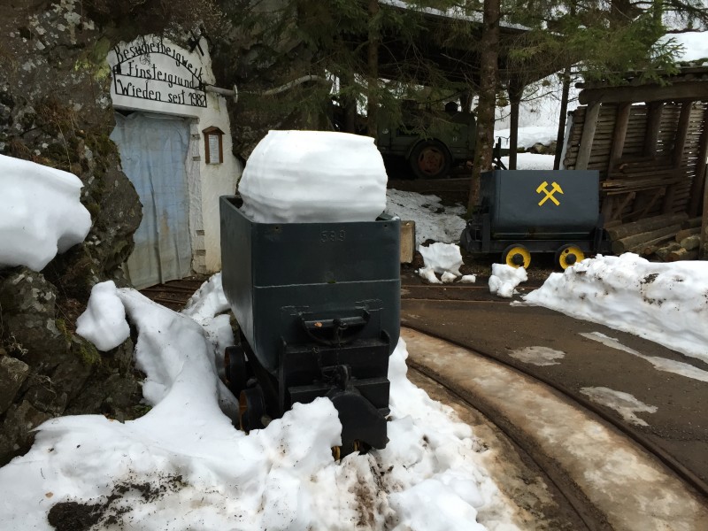

Finstergrundbergbau
Beiträge: 321
Glückwunsch für die Errungenschaft!!

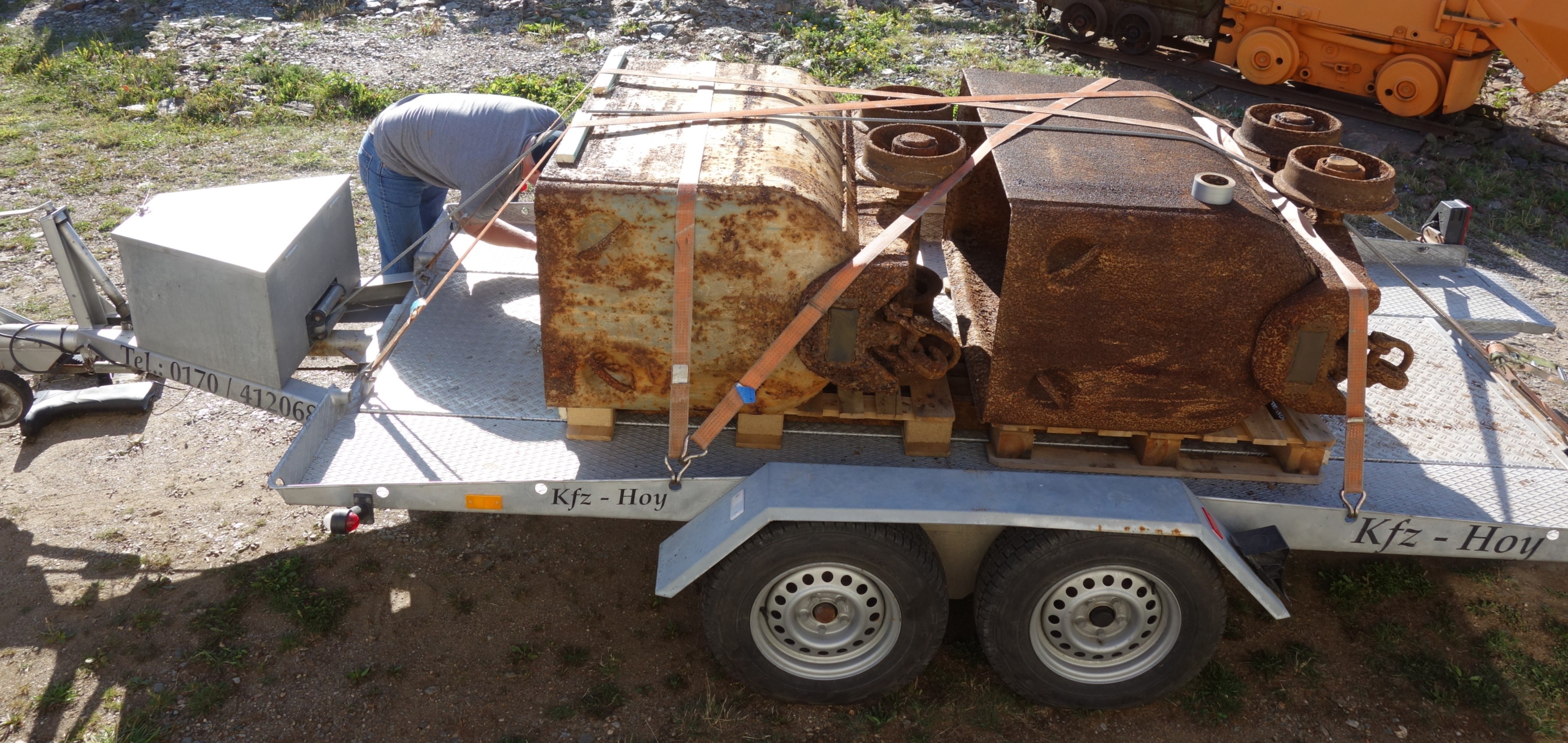

1990 haben wir in Gehren auf der Flussspatgrube nagelneue Förderwagen abgeholt. Da war kein Lack drauf die Schlacke war noch am blanken Material
Hier mal Farbbeispiel
Glück Auf aus dem Schwarzwald

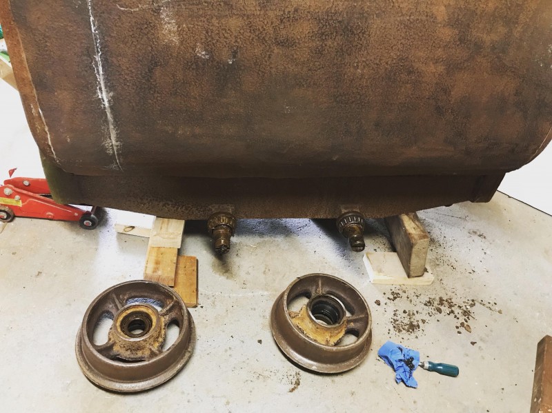

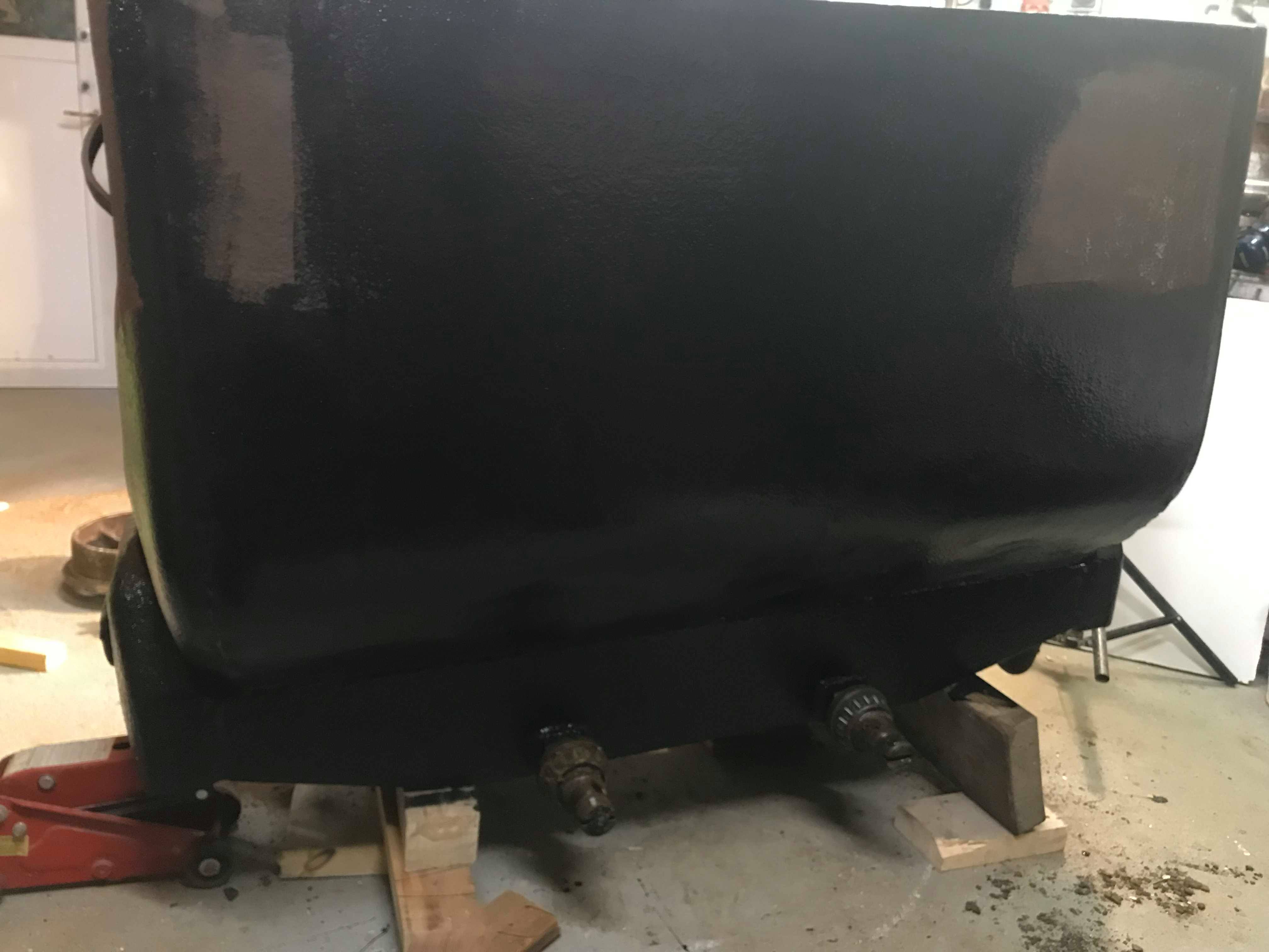

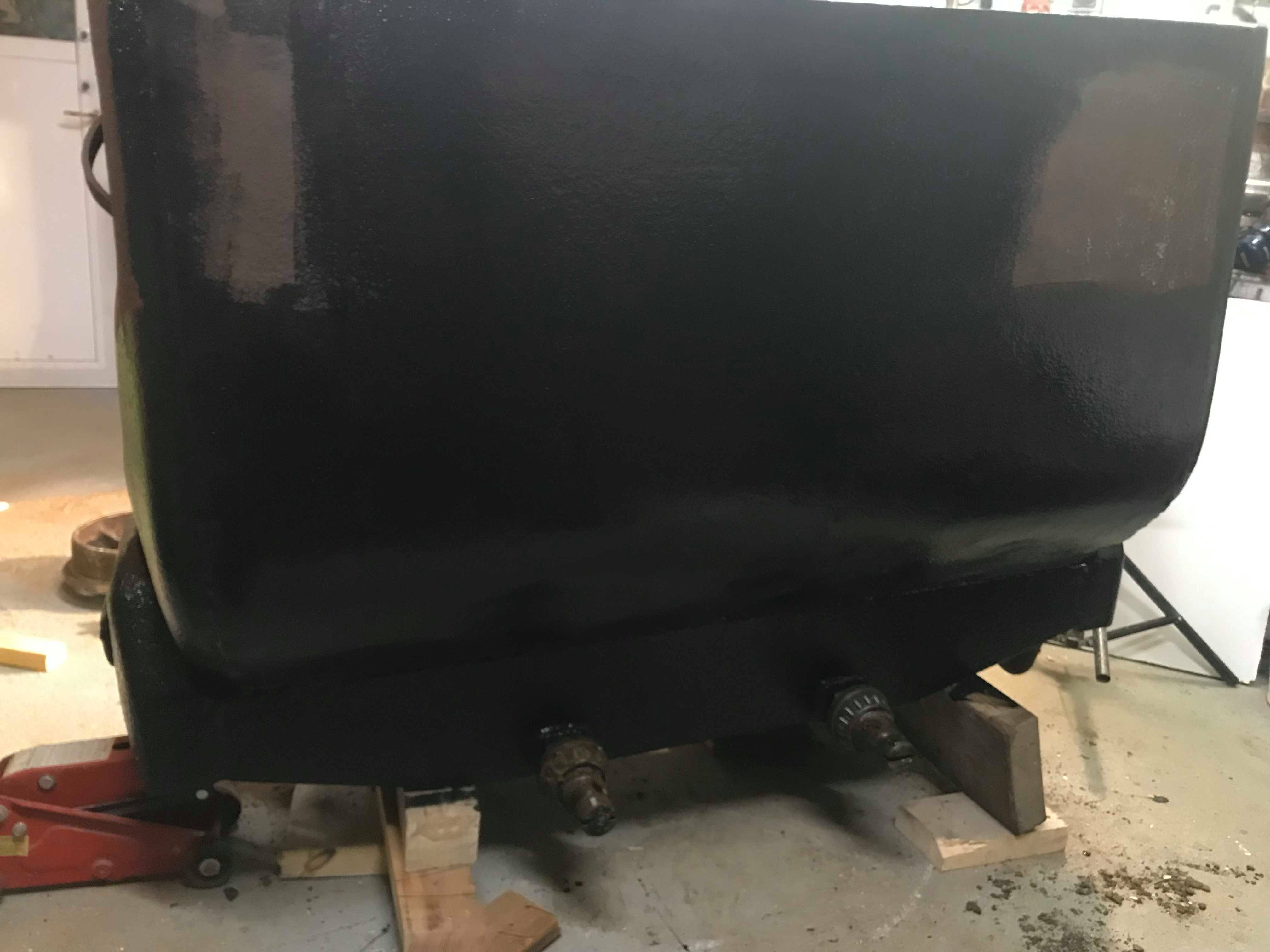

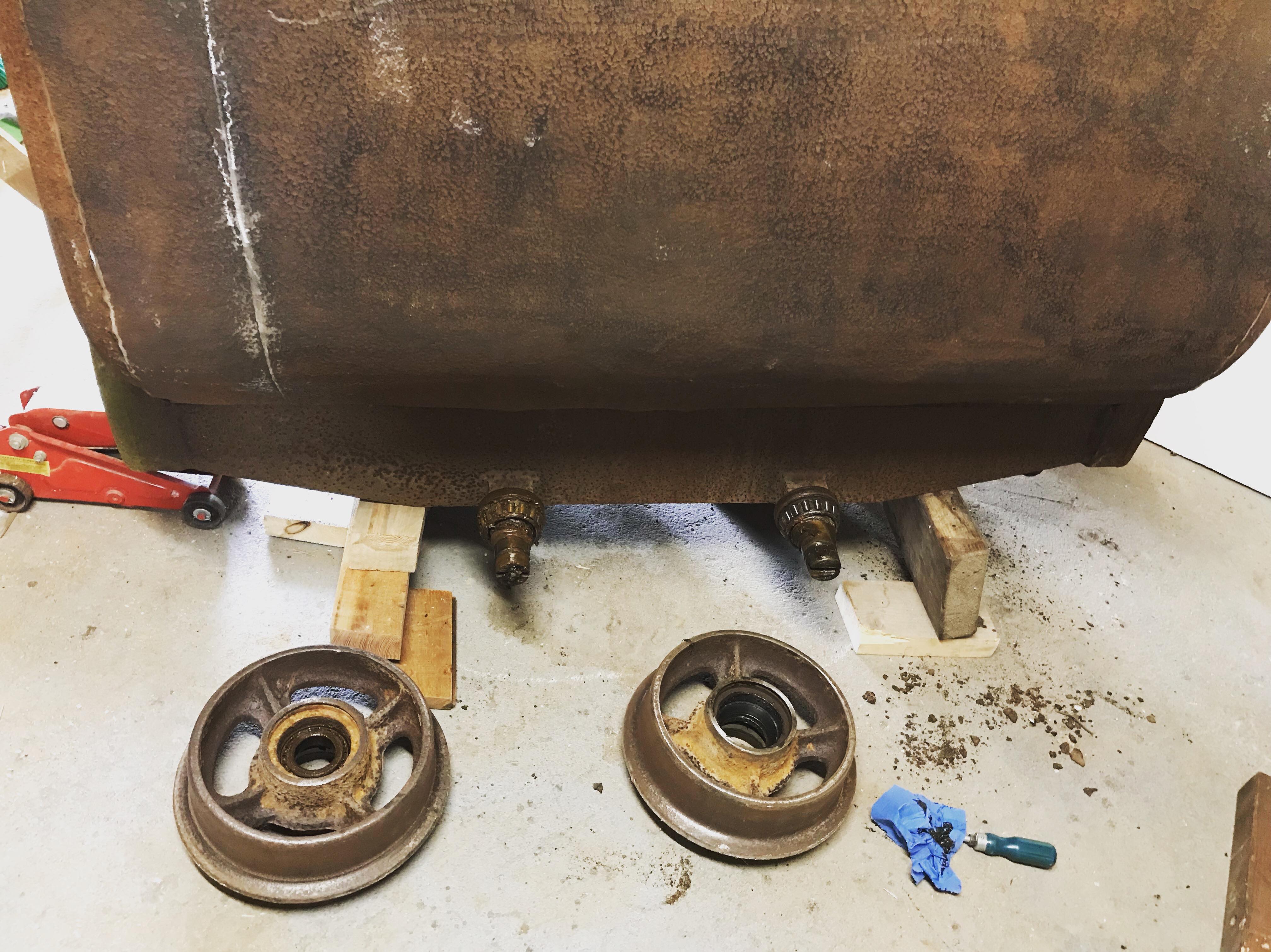

Beiträge: 99
Beitrag von Kamerad Martin »

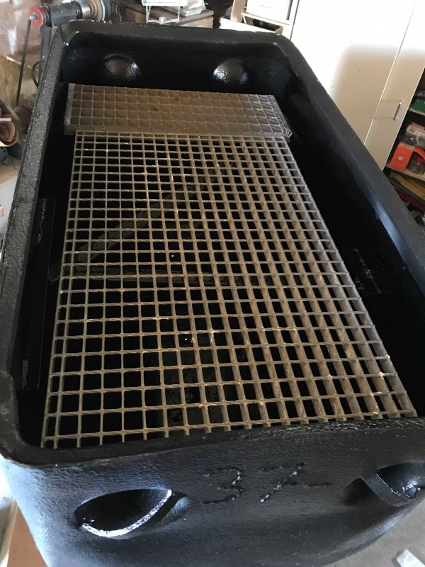

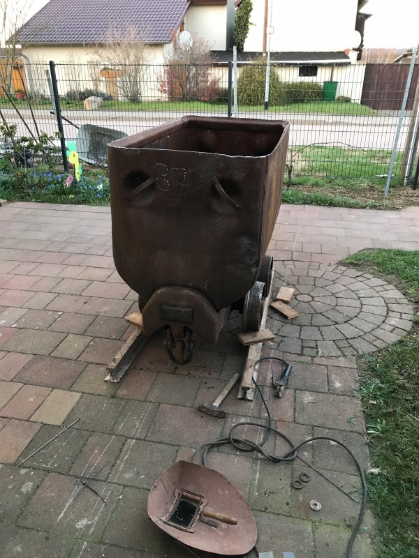

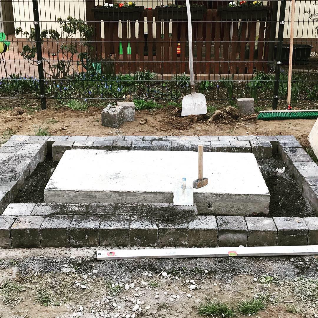

so war es bei mir fertig ist es noch lange nicht

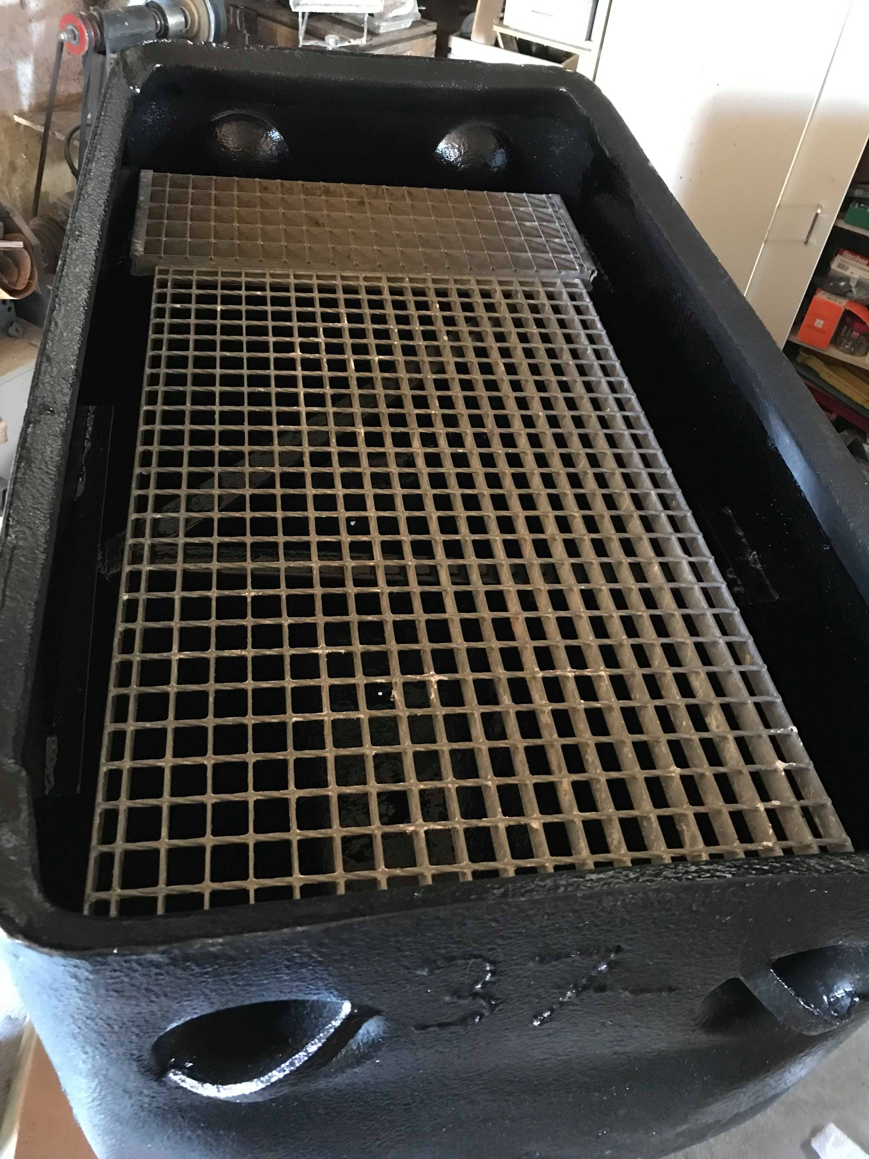

Genau, das mit dem Gitter in der Wanne will ich auch so machen !
Kamerad Martin
Beiträge: 99

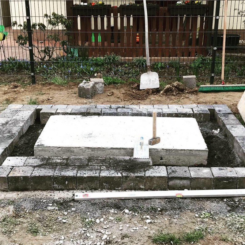

Das kommt noch dran so ist der derzeitige Zustand.

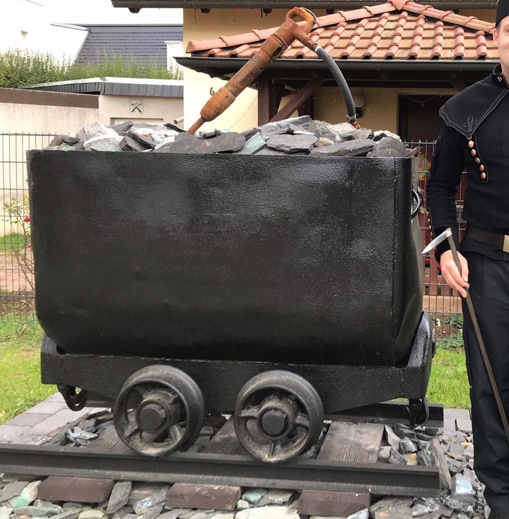

Mit was hast du die Schwellen (Bretter) behandelt ?
Sind die Schienen auch geschwärzt ?
Kamerad Martin
Beiträge: 99
Die Bohlen lagen 2 Monate in Lasur. Die Schienen habe ich erst 2 x mit Hammerit gestrichen dann mit Dachlack. Auch das Innere des Förderwagens habe ich nach der Farbe mit Dachlack gestrichen.

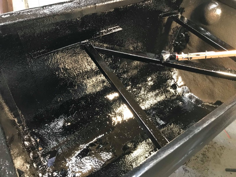

Kamerad Martin
Beiträge: 99
Dies kommt auch noch mit dran.
