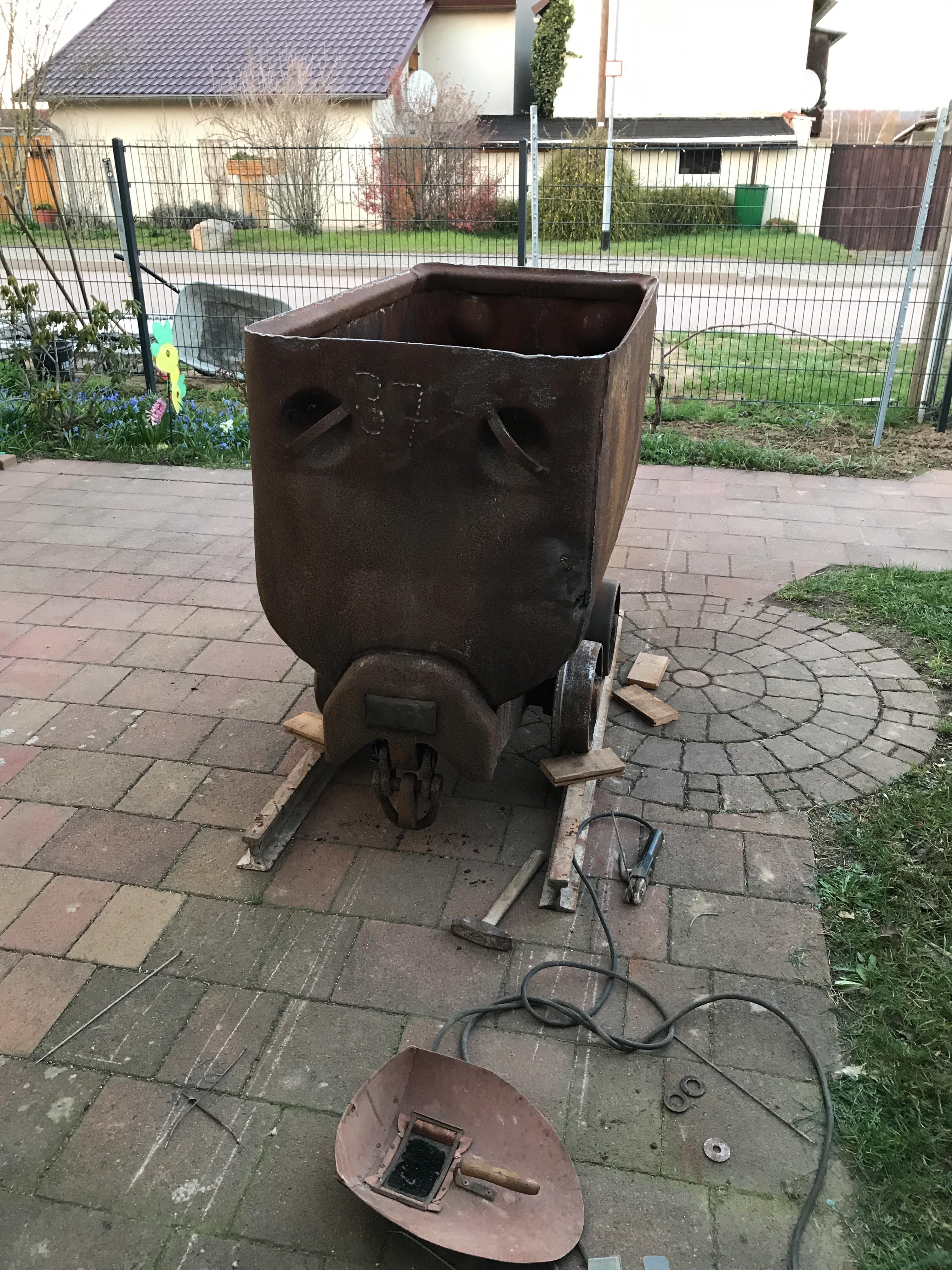

ein Freund und ich kamen am Wochende in die glückliche Lage einen Grubenhunt zu ergattern.
Diese sind natürlich vom Zustand her so wie sie aus der Grube kamen.
Der Hunt soll draußen meinen Garten zieren. Über die Restaurationen (schwarz soll er werden) habe ich mir natürlich auch schon Gedanken gemacht, hätte aber gerne mal ein paar Tipps/Anleitungen von ein paar Besitzern welche diese Prozedur schon hinter sich haben.
Viele Grüße Bastl

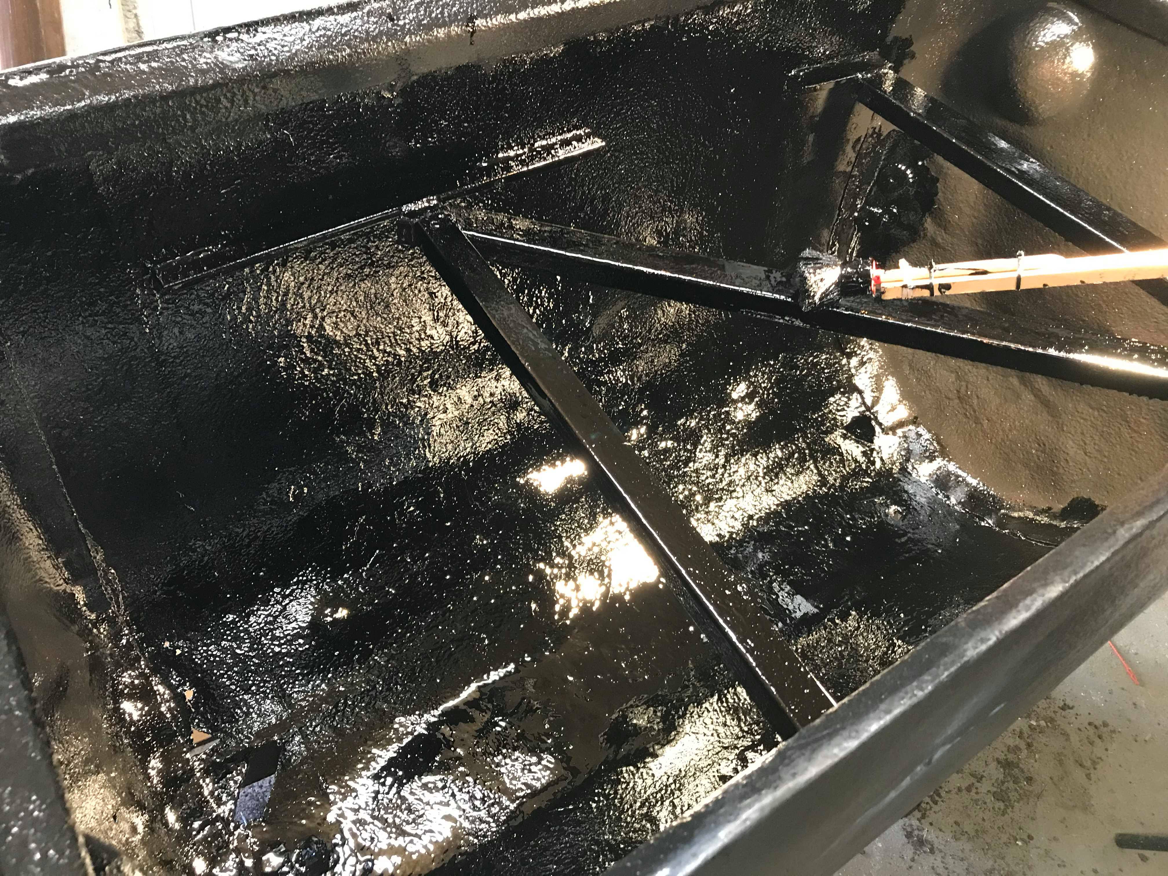

habe meinen (nacktes Blech, nicht verzinkt) scharf gekärchert und mit verdünntem Unterbodenschutz gespritzt. Foto folgt.

hier noch mal Fotos von meinem Hunt, den ich wie beschrieben mit Unterbodenschutz behandelt habe. Einmal auf dem Festwagen als den Anstrich neu war, ca. 16 Jahre her, und einmal im aktuellen Zustand. Es hat sich eine Art "Patina" gebildet, welche ganz interessant aussieht. Vom Rost ist jedenfalls nichts mehr zerfressen worden.

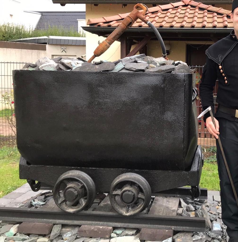

Meinen Hunt habe ich mit Drahtbürsteneinsätzen (für Flex und Bohrmaschine) entrostet, 2x grundiert und 2x lackiert. Holzteile wurden mit Leinöl behandelt. Nach knapp 10 Jahren im Garten ist noch kein neuer Rost zu sehen.

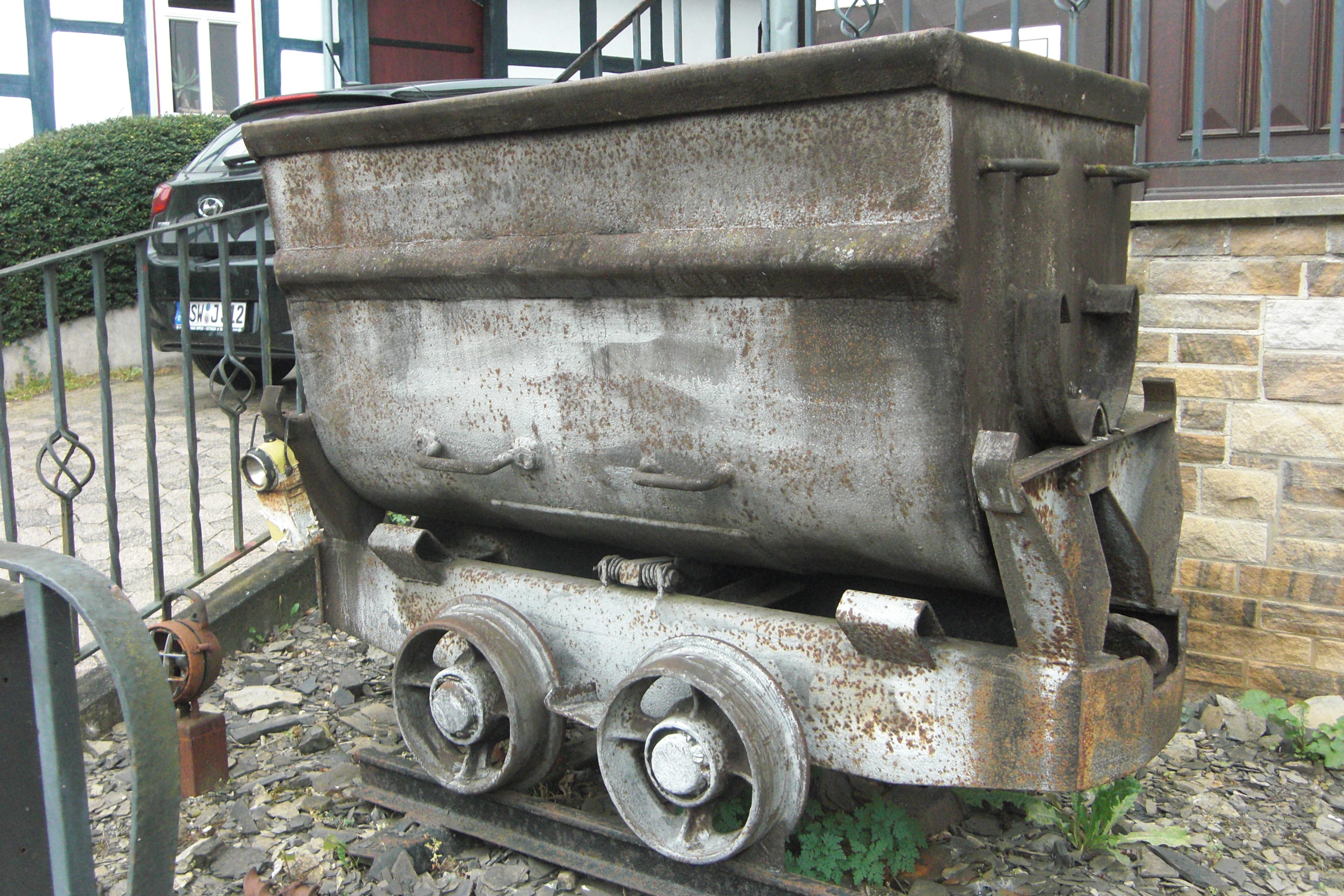

Zumindest aus dem Schieferbergbau kenne ich blaue Hunte in Mayen der Fa. Rathscheck: https://de.wikipedia.org/wiki/Grube_Kat ... 7_A_W).jpgMannl hat geschrieben: Di. 24. Sep 19 14:10 Du hast recht ! Ich wollte es eigentlich schreiben.
Ich habe nie einen "fabrikneuen" Hunt gesehen.
Mag aber daran liegen, dass ich immer erst auf den Schächten war, als sie schon in Betrieb waren.
Selbst in Drosen kann ich mich nicht an "Neue" Hunte erinnern.
Ich kann auch nicht sagen wer sie hergestellt hat. Ev. BBA Aue ?
Schönes neues Thema
Ach so: BLAU wäre eine Variante (kann man sich aber damit lächerlich machen)

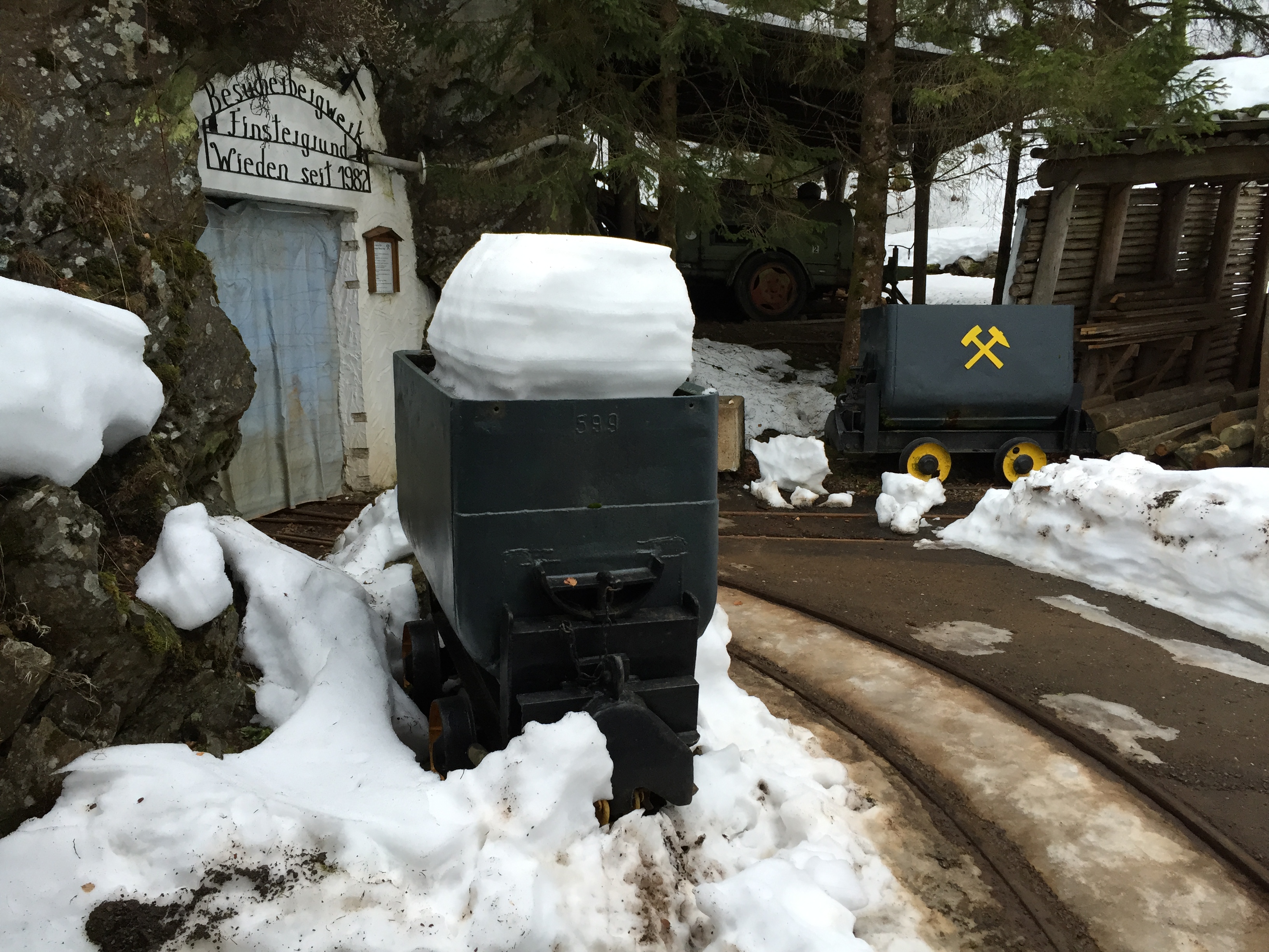

1990 haben wir in Gehren auf der Flussspatgrube nagelneue Förderwagen abgeholt. Da war kein Lack drauf die Schlacke war noch am blanken Material
Hier mal Farbbeispiel
Glück Auf aus dem Schwarzwald
Finstergrundbergbau
Glückwunsch für die Errungenschaft!!

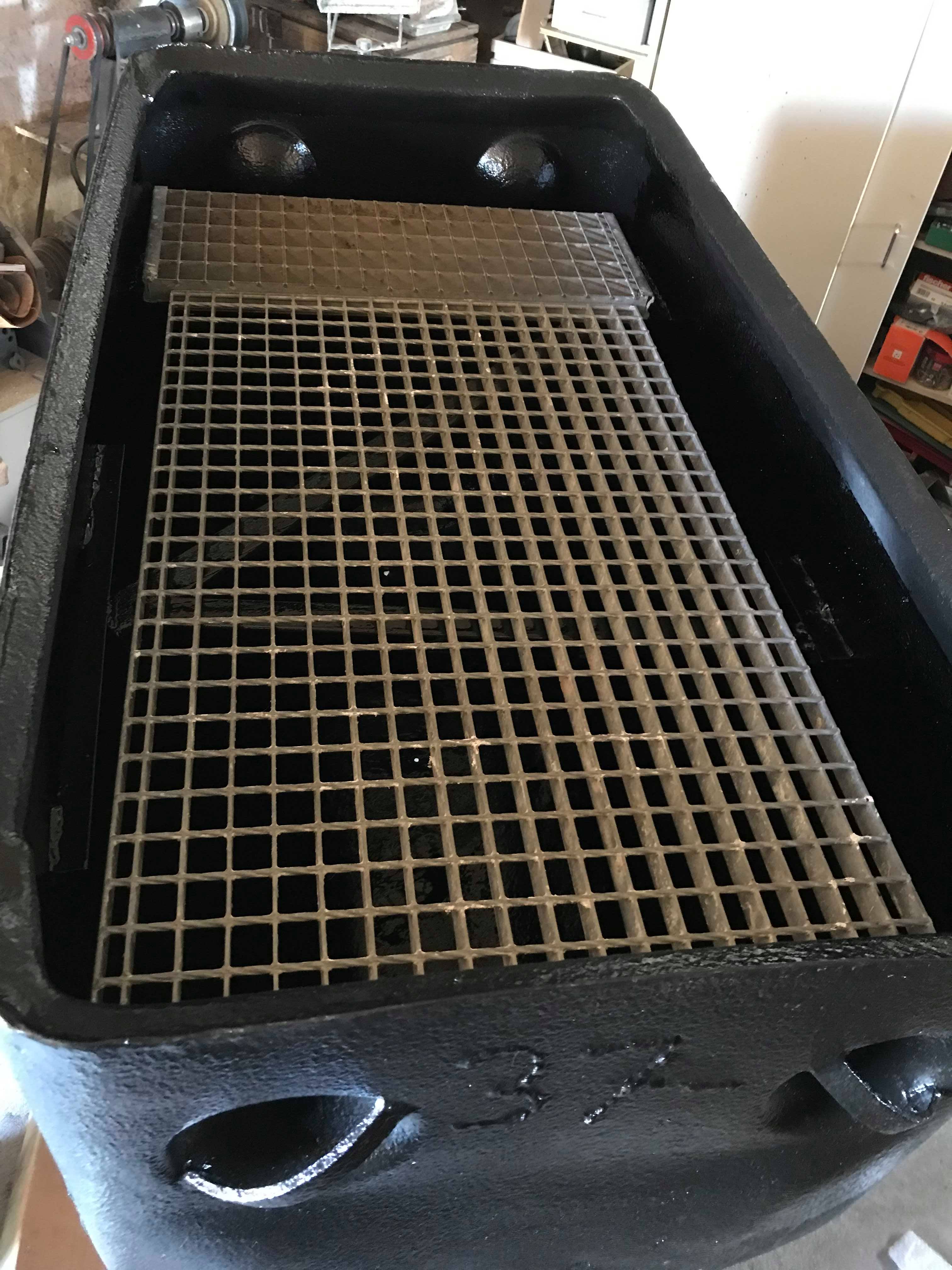

Re: Restauration Grubenhunt

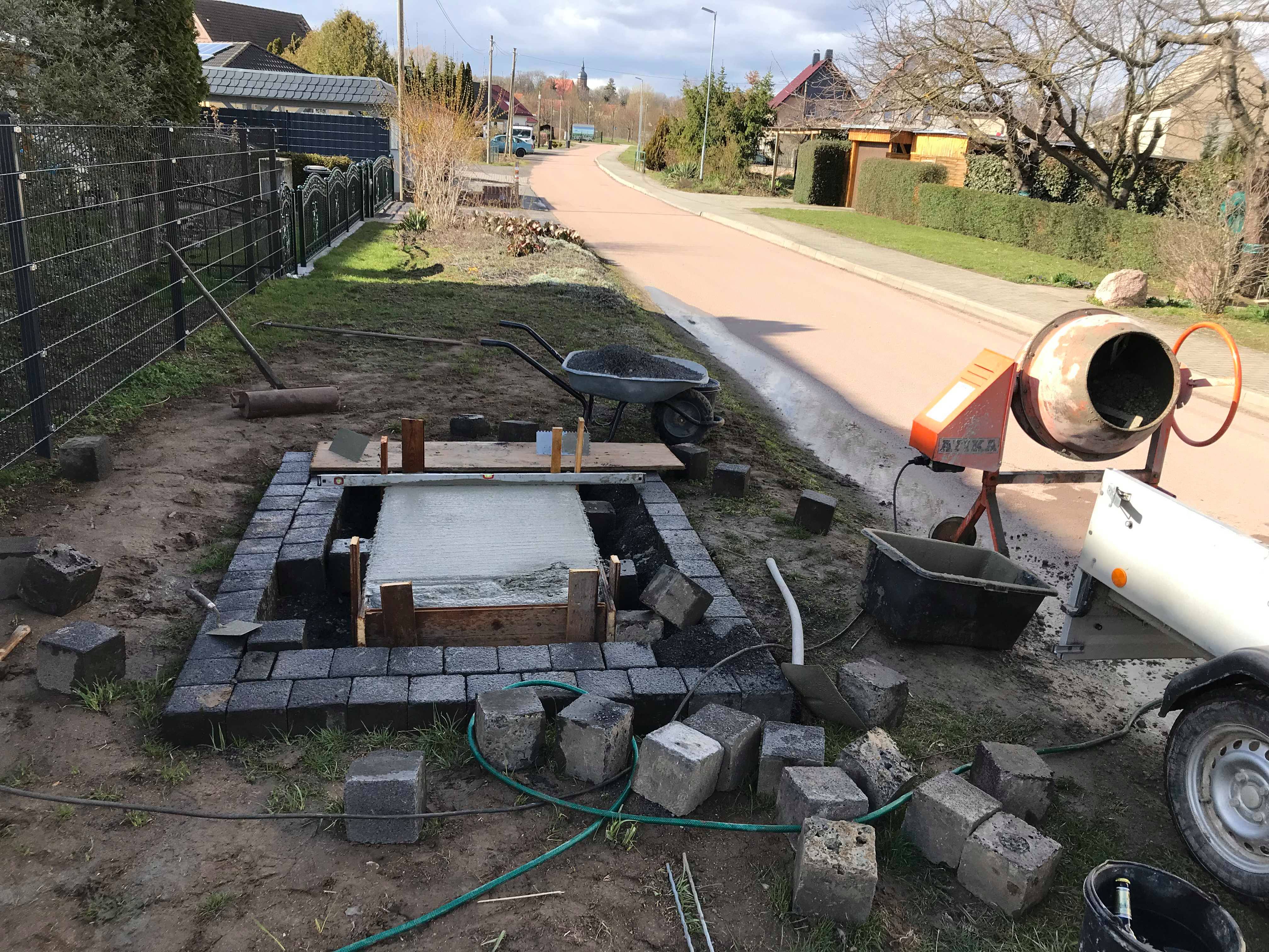

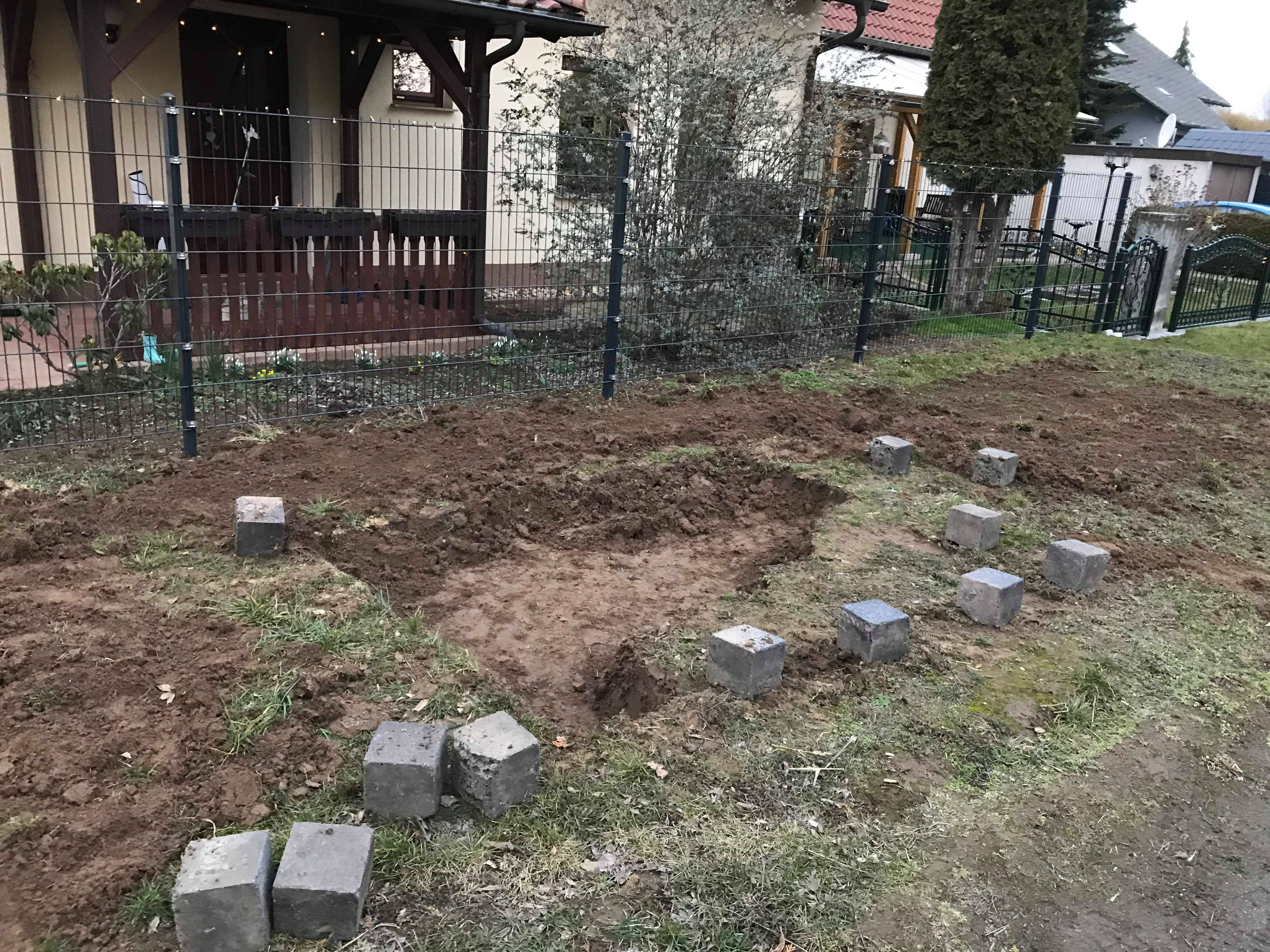

Genau, das mit dem Gitter in der Wanne will ich auch so machen !

Mit was hast du die Schwellen (Bretter) behandelt ?
Sind die Schienen auch geschwärzt ?
- Kamerad Martin
- Beiträge: 99
- Registriert: Mo. 09. Sep 19 21:32
- Name: Marcel
Die Bohlen lagen 2 Monate in Lasur. Die Schienen habe ich erst 2 x mit Hammerit gestrichen dann mit Dachlack. Auch das Innere des Förderwagens habe ich nach der Farbe mit Dachlack gestrichen.
