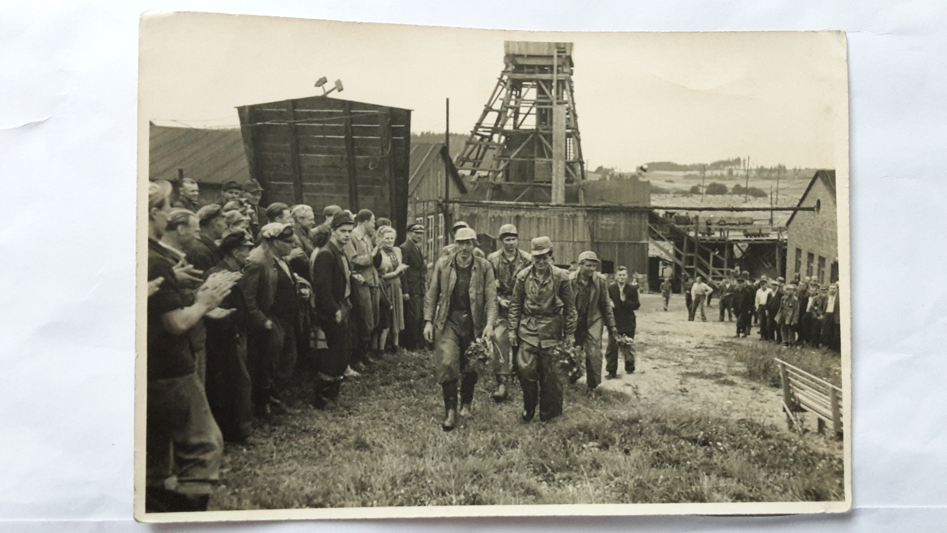

Wer kann sagen, wo das ist?
- Beiträge: 2567
Irgendwie schwierig, mit dem Handy mehr als eine Datei hinzuzufügen.
(Mein Opa ist der mit dem Grotewohl-Plakat.)

Bild 1: Landschaftlich passt das an den Schottenberg (Schacht 78) bzw. nach Frohnau (Schacht 33bis).
Auffälligkeiten:
1. Der Schacht scheint saiger zu sein. Das passt auf beide.
2. Die Umhausung fehlt teilweise. Das konnte man nach 1950 so sehen. Offenbar faulte das Holz weg, man lies es offen. Ich kenne kein Foto von beiden Schächten, wo man das so sehen konnte.
3. Man sieht keine Wachtürme und keinen Bretterzaun. Ich glaube, dass war bei der 33bis so. Ich suche mal ein anderes Foto dazu raus.
4. Man sieht den Wagenumlauf und es stehen Frauen bei den am Rande stehenden Menschen. Sicher gab es etwas zu feiern. Die Ausfahrenden haben Blumen in der Hand.
Nach Vergleichen mit anderen Bildern tippe ich auf Schacht 78 in Buchholz mit Blick über die Tafelhalde zum Schottenberg.

Nee. Das erste Bild ist eine Auszeichnung nach einem Schnellvortrieb.

Ja das erste Bild ist eindeutig der Schacht 78. Das zweite Bild könnte der Zug der Maidemo der Belegschaft vom Schacht 78 sein. Stellen war angeblich oben auf dem Schacht und dann gings runter in die Stadt auf den Marktplatz (laut Harry Malchin). Was ich früher nicht erfragt habe, ob damit der Markt in Buchholz oder in Annaberg gemeint war. Es gibt auch in Kaden 1995 S. 64 ein Foto vom Beginn einer solchen Maidemo mit dem Schacht 78 (allerdings falsch mit Schacht 80 untertitelt). Wer die Fotos vergleicht, wird die beiden charakteristischen Gebäude wiedererkennen. Die senkrechte Stange am Fachwerkbau und das Auge im Giebel des Massivbaus sind auch dort gut zu sehen.

Familiengeschichte - Opa und Onkel. Schnellvortrieb stimmt, hatte ja dazu schon einmal was geschrieben.
