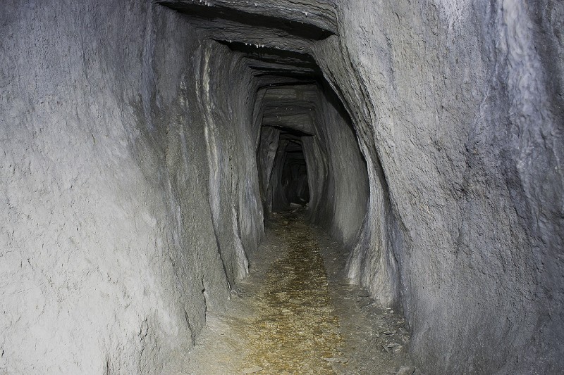

Da ich zum Schieferbergbau forsche, ist mir in einigen Dachschiefergruben aufgefallen, dass hier die Stösse der Stollen sehr gleichmäßig gearbeitet bzw. nachgerissen wurden. Bei den Anlagen handelt es sich, aufgrund fehlender Dokumente nur grob datierbar, um Gruben von Ende 17 Jhd. bis Mitte 19 Jhd. Auffällig ist, dass es Abschnitte gibt, die nur einseitig nachgerissen wurden, also nur der rechte oder linke Stoss. Bei den meisten Anlagen allerdings beidseitig.
Teilweise sind Schlägel und Eisen verwendet worden, teilweise wurde nur mit der Keilhaue gearbeitet.
Schiessspuren/Bohrpfeifen sind keine vorhanden, die Schiessarbeit hielt hier erst spät gegen 1870 Einzug.
Nun die Frage: Jemand eine Idee, warum man sich diese Arbeit angetan hat?

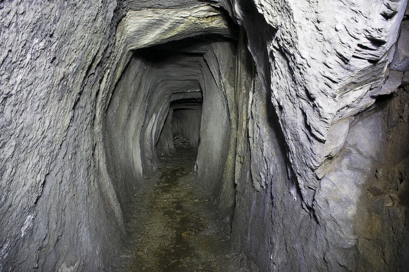

Auf dem ersten Bild sieht man recht deutlich links den unbearbeiteten und rechts den geglätteten Stoss, da steckt sicherlich Absicht dahinter. Gerade der recht weiche Schiefer bricht beim Stollenvortrieb recht großflächig in Schieferungsrichtung.
Beim Abbau ist das anders, bricht man hier in Richtung des Einfallens ergeben sich wie poliert wirkende Bruchflächen.

Im ersten Bild sieht man auch sehr schön die Bohrpfeifen vom Nachriss.

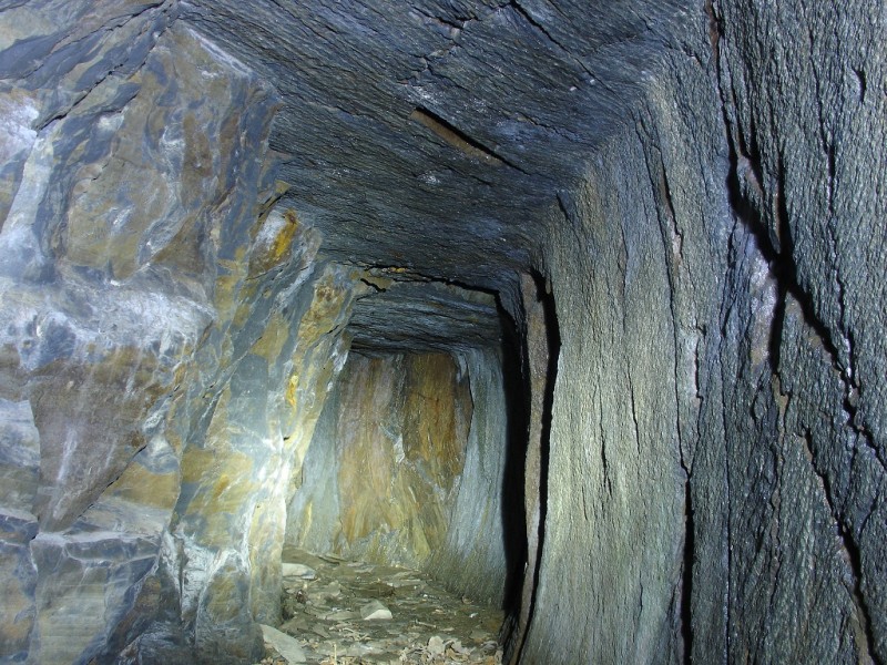

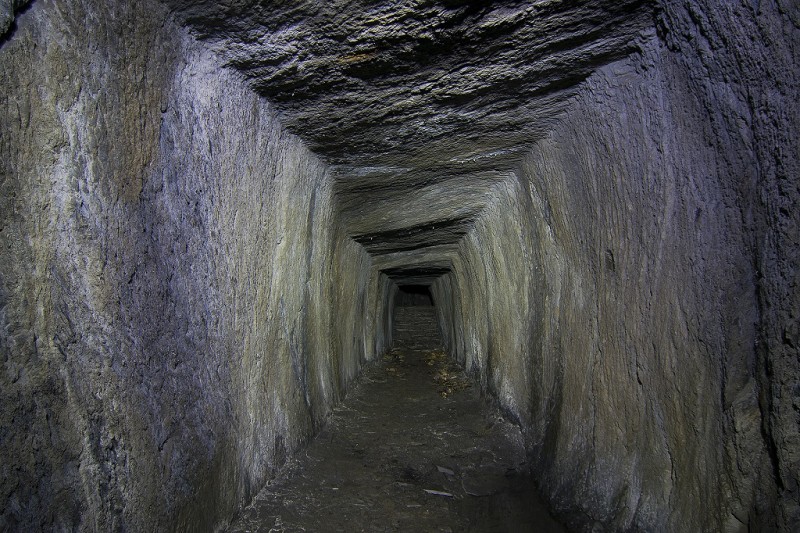

Sind an den anderen Stößen, auf den anderen Bildern auch Borlochreste zu sehen?

OHo hat geschrieben:Im ersten Bild sieht man auch sehr schön die Bohrpfeifen vom Nachriss.
GA OHo
Das täuscht, auf keinem Bild sind Bohrpfeifen zu sehen.
In keinem der Objekte wurde je geschossen, das steht fest.
