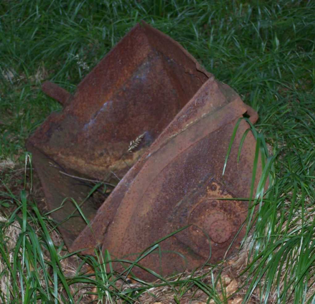

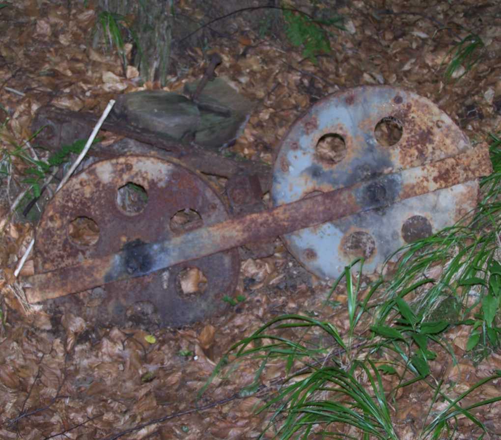

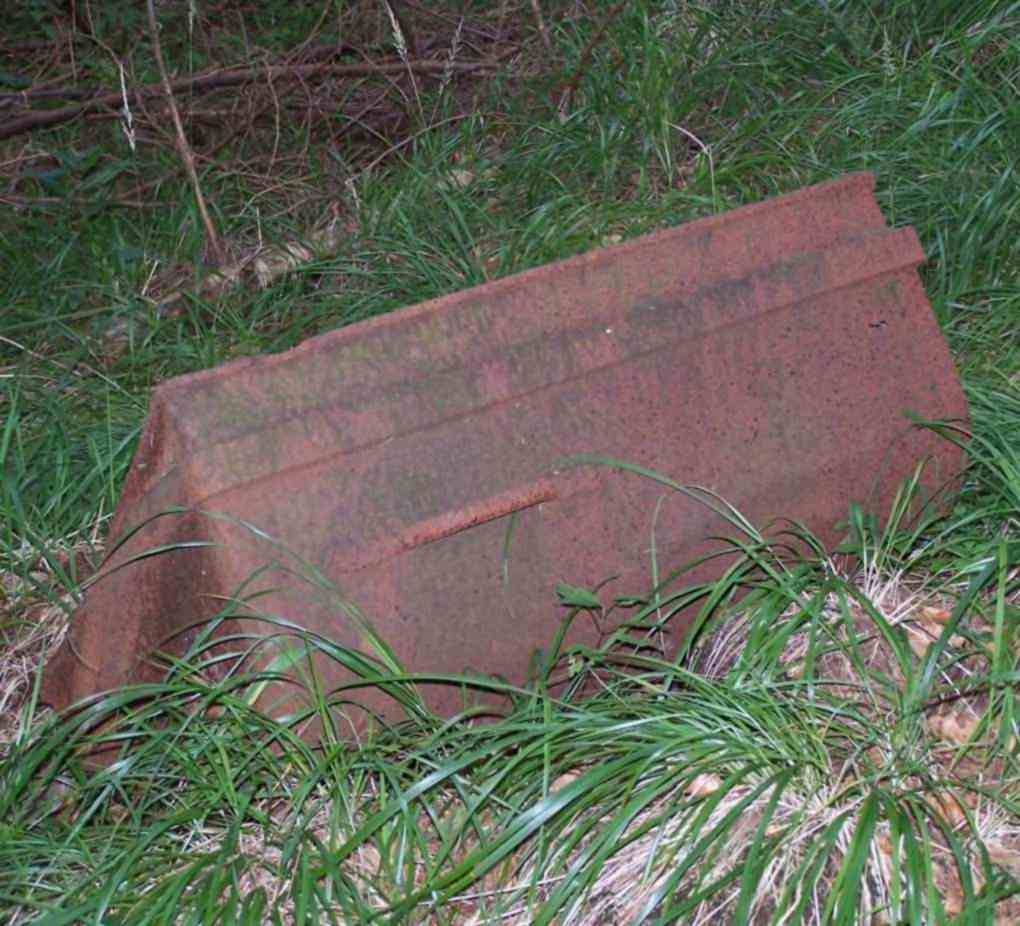

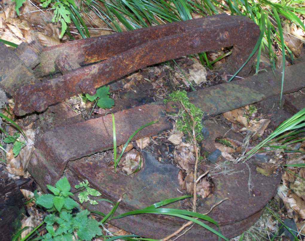

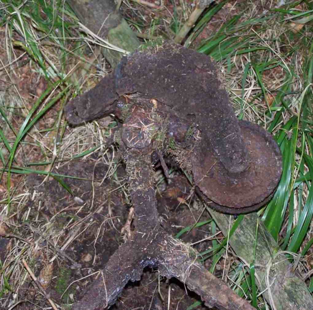

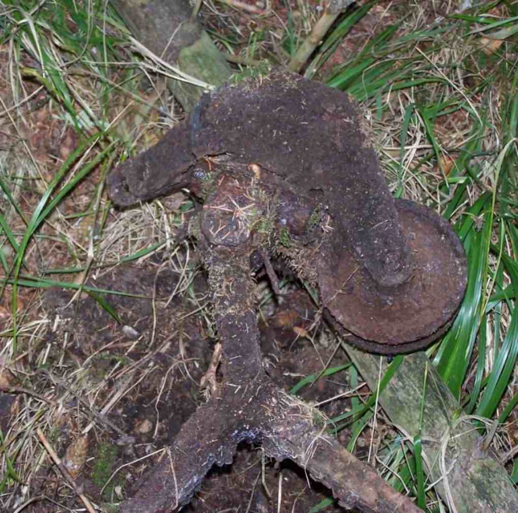

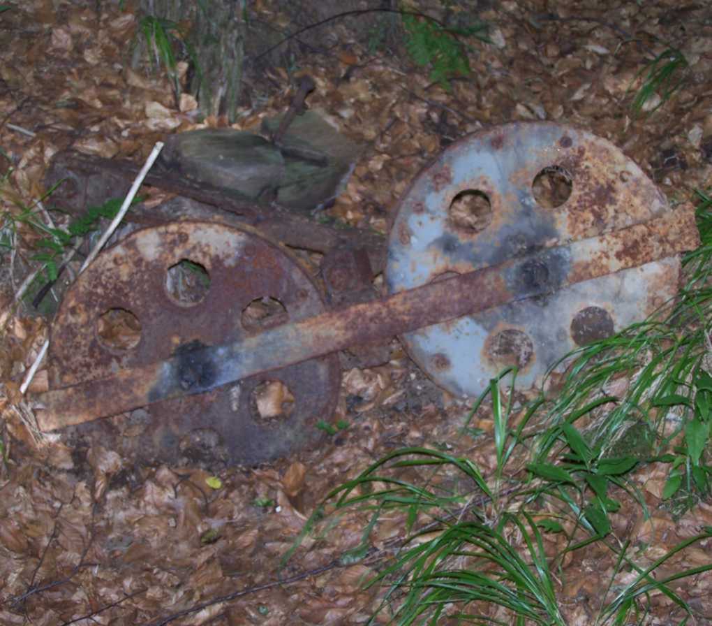

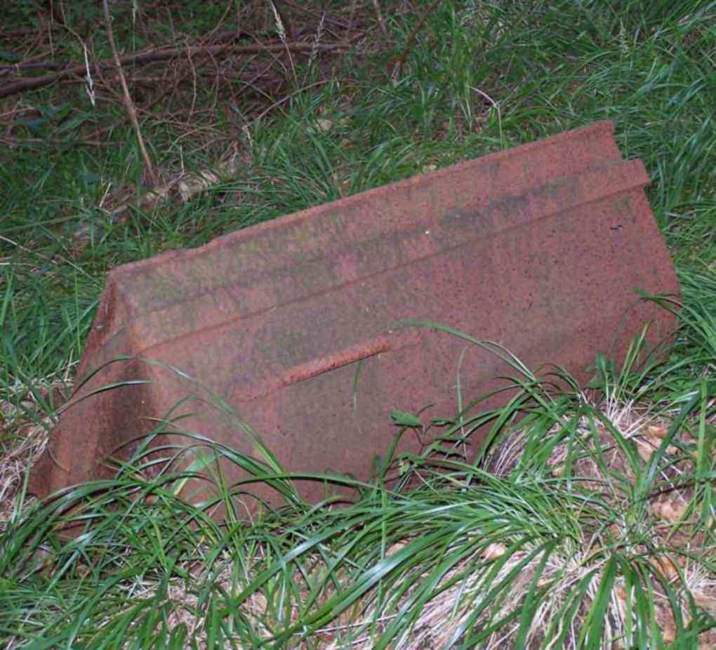

Habe die Stelle noch einmal aufgesucht und ein paar Fotos von im Wald liegenden Resten der Seilbahn gemacht.
Volker
Volker
- (79.41 KiB) 3761-mal heruntergeladen
- (84.42 KiB) 3758-mal heruntergeladen
- (90.74 KiB) 3764-mal heruntergeladen
- (95.94 KiB) 3784-mal heruntergeladen

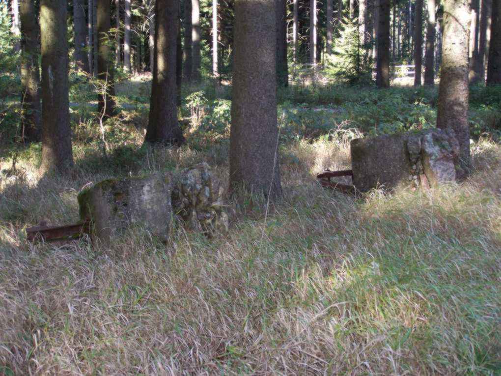

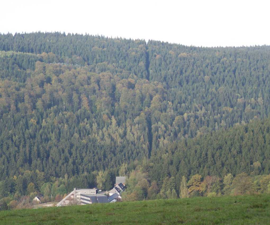

@ Volker. Hab gerade mit dem Bahn-Mann gesprochen. Es schreibt gerade an einem Buch über die Geschichte der Holzhau-Bahn mit allen Nebengleisen, Nebenstrecken, Zubringern, Fahrplänen ... . Dabei auch die Kähnelbahn u. a.mit hist. Fotos. Der gute Mann ist vorinformiert, seine Mail-Adresse als PN.
Hier noch mal ein wenig mehr von der Seilbahn. Erbaut vom damaligen Marktführer (?) Bleichert & Co. Leipzig. Die Streckenlänge betrug ca. 2600 m. Der höchste Punkt befand sich in etwa 790 m Höhe beim Drachenkopf. Die Schneise ist noch nicht völlig zugewachsen und daher sowohl vom Kalkwerk als auch von Holzhauer Seite gut zu sehen.
Auf der Höhe des Drachenkopfes verläuft die Strecke ziemlich eben und dient dem Skisportzentrum als Teil der Loipe. Hier hat man Fundamente der Maste ausgegraben. Diese sind am Rande zu besichtigen.
An den Masten waren jeweils zweimal zwei Führungsrollen für das Seil befestigt. Fotos hatte ich schon eingestellt. Diese haben einen Durchmesser von 53 cm. Sie bestehen nicht aus einem Stück sondern aus Nabe und Laufring (Gußeisern ?) verbunden durch gelochte kreisrunde Blechplatten. Die Gesamtbreite eines Rades beträgt 6,5 cm.
Die Gondeln (nochmals nachgemessen 86*53*33 cm) hingen an Aufhängungen aus Flacheisen (40*10 mm), welche am Übergang vom unteren (quadratischen) zum oberen (dreickigen) Teil eine Verbreiterung aufweisen. Oben befinden sich ebenfalls zwei Rollen. Dies sind jedoch wesentlich kleiner. Bei einem Durchmesser von 12,5 cm sind sie nur 4,8 cm breit. Könnten also durchaus innerhalb der großen Rollen durchlaufen.
Eventuell kann mir mal ein Fachmann erläutern wie dieses Prinzip der Seilbahn funktionierte. Ich vermute mal die Gondeln waren im Normalfall fest am Laufseil angeklemmt und liefen beim Be- und Entladen separat auf ihren Rollen in einer Schiene.
Volker
Volker
- Blick von Hermsdorfer Seite über das Kalkwerk in die Schneise der Seilbahn.
- (78.96 KiB) 3385-mal heruntergeladen
- Die Schneise aus Sicht von Oberholzhau. Links der Gipfel des Drachenkopfes (805 m)
- (73.21 KiB) 3388-mal heruntergeladen
- Fundamente der Holzmaste.
- (98.9 KiB) 3381-mal heruntergeladen
- Aufhängung der Gondeln.
- (95.19 KiB) 3386-mal heruntergeladen
- Aufhängung der Gondeln -Detail mit Rollen.
- (90.6 KiB) 3393-mal heruntergeladen

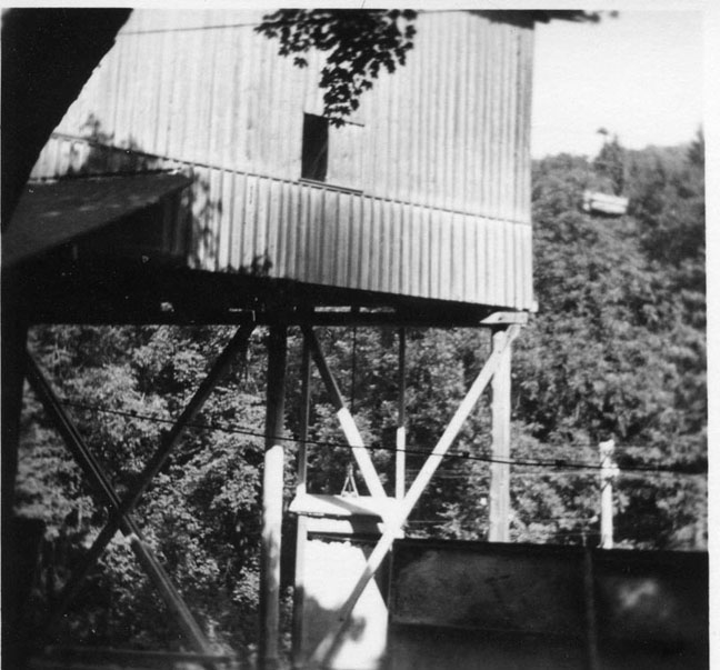

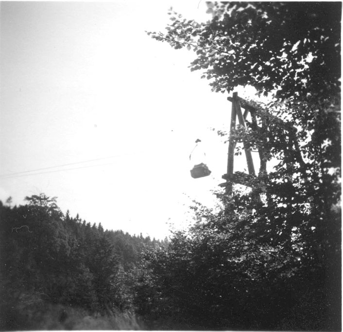

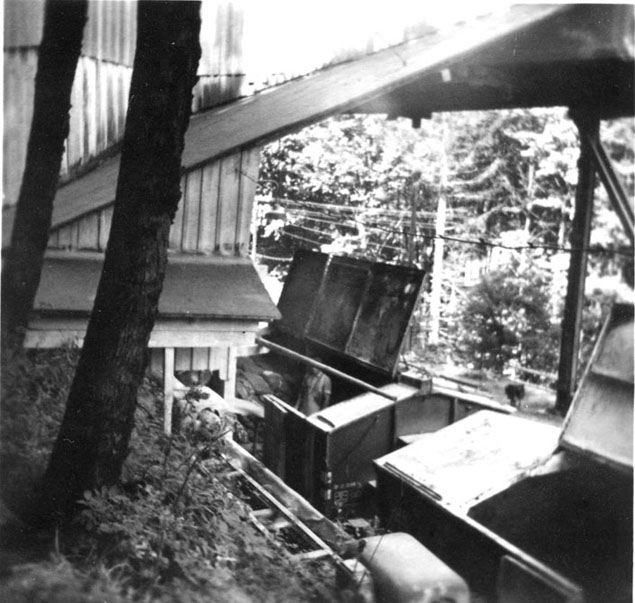

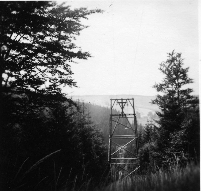

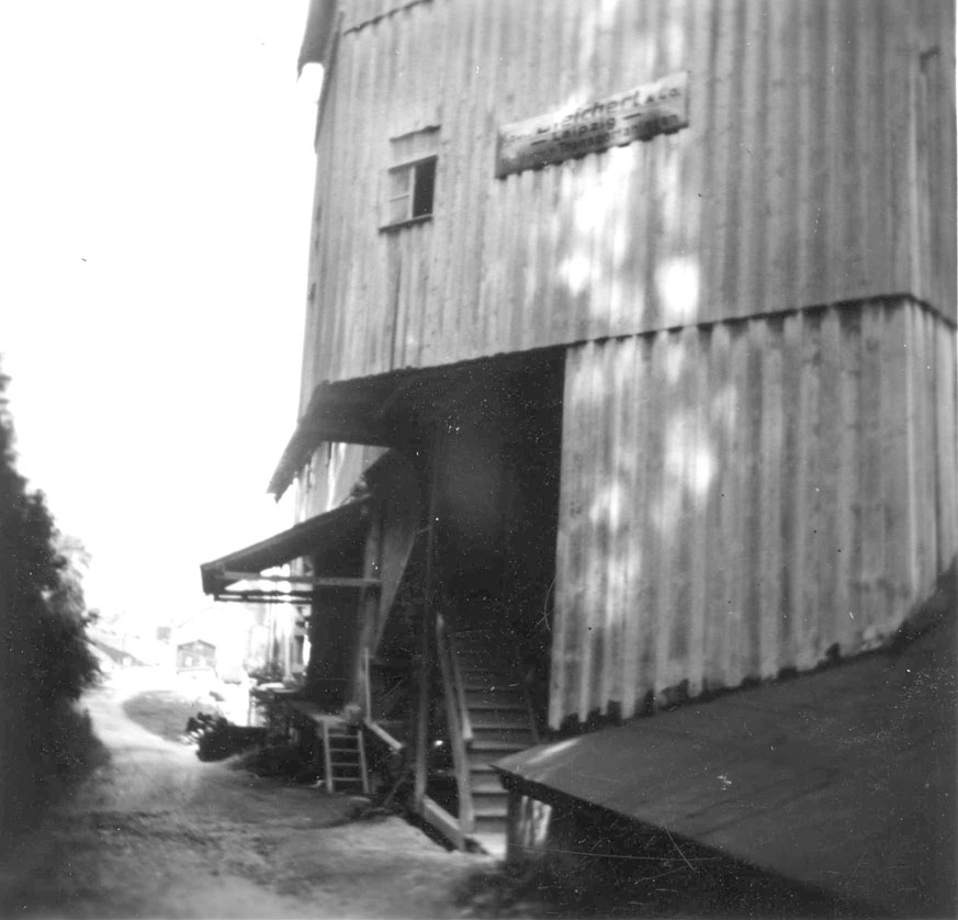

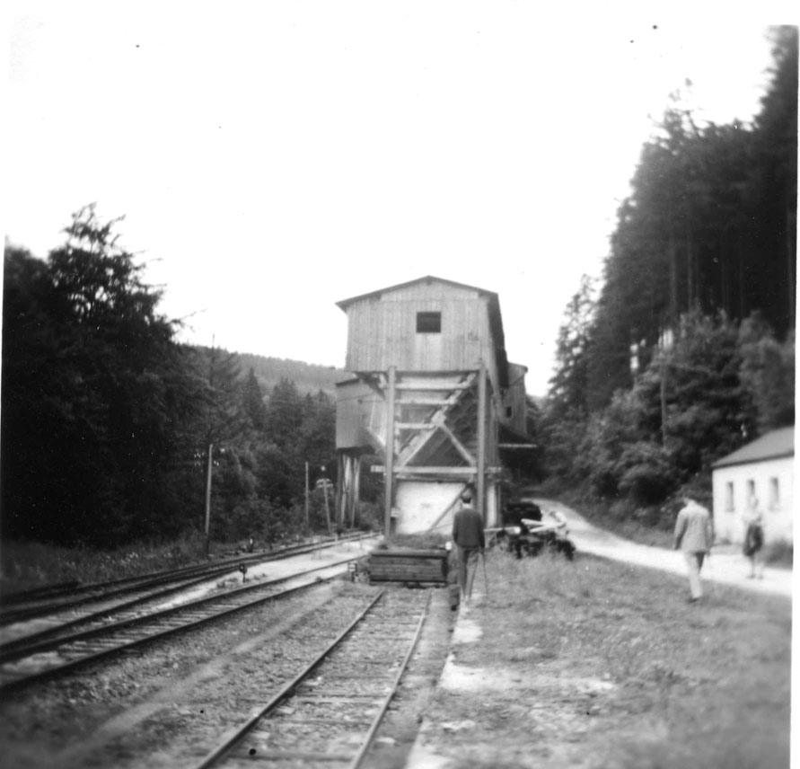

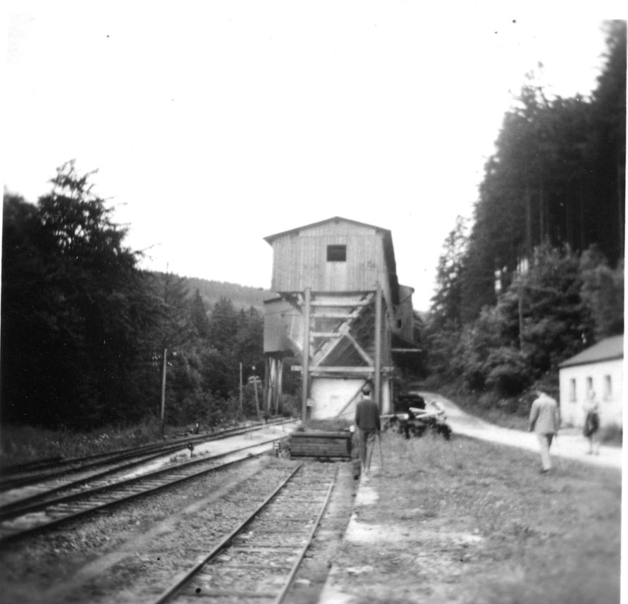

Als Nachtrag zum Kalkwerk Hermsdorf einige Bilder aus meine Jugendzeit von der Seilbahnanlage und der Verladestation im Bahnhof Holzhau.
Aufgenommen mit einer Pouva ("Fehl-") Start Kamera auf 6 x 6 (cm) Film.
AndreasL
AndreasL

das war mir schon klar
Bild 5 könnte übrigens auch Stütze 19 sein. Das ist sogar wahrscheinlicher als mein erste Annahme. Denn beim 14er könnte man sicher die nur 100 Meter entfernten Stütze 15 erkennen. Was man da im Hintergrund siehht, schein aber eher die Talstation am Bahnhof zu sein.
Sicher ist nur, dass diesr Mast auf Holzhauer Seite steht.
Volker
Volker

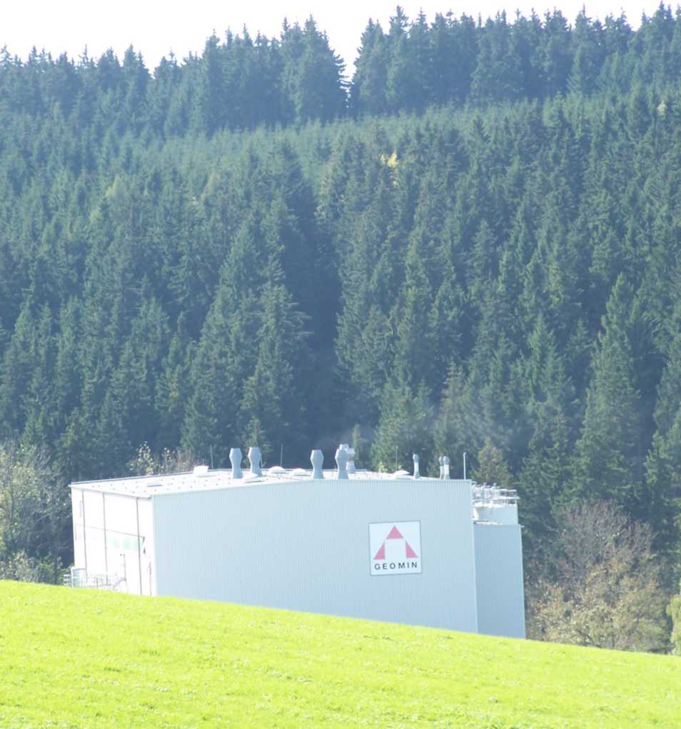

Einstellung der Förderung Ende 2016
Bericht in der Sächsischen Zeitung, Ausgabe Dippoldiswalde, vom 31.08.2016
Kernaussagen:
- die Betreiberfirma Geomin beendet zum 31.12.2016 die untertage-Förderung in Hermsdorf aufgrund der Erschöpfung der Vorräte
- 2013 belief sich die Förderung noch auf ca. 60.000 Tonnen Marmor, 2015 wurden noch ca. 30.000 Tonnen gefördert
- von den drei Geomin-Standorten verbleibt damit nur noch Hammerunterwiesenthal als Förderstandort, hier wurden 2015 ca. 110.000 Tonnen Marmor gefördert, die Vorräte sollen hier noch mind. 50 Jahre reichen
- sowohl in Hermsdorf wie auch in der 2014 geschlossenen Grube Lengefeld bleiben die Aufbereitungsanlagen aber noch in Betrieb und verarbeiten den in Hammerunterwiesenthal geförderten Marmor, parallel laufen Verfüllungs- und Altlastensanierungsarbeiten
GA, Norbert
Kernaussagen:
GA, Norbert
Zuletzt geändert von Norbert Kaiser am Do. 01. Sep 16 13:30, insgesamt 1-mal geändert.
