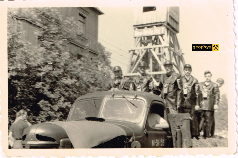

Nun ja, mal etwas reales! Die Annaberger Wismut konnte auch feiern. Zum Beispiel beim Frohnauer Hammerfest 1956. Auf dem Fördergerüst steht: Bau-Abtlg-Obj.1
Bei der Bestimmung von Ort und Zeit halfen einige Ortskundige in einem anderen Forum. Vielen Dank dafür!

Bauabteilung Objekt 01 ist schon verwunderlich. Das Objekt 1 war ein reines Gewinnungsobjekt. Für Ausrichtung, Teufe von Schächten und die Errichtung der zugehörigen Anlagen war ab 1947 das Objekt 12 zuständig. Das wurde aber 1952 aufgelöst. Das man beim Objekt 1 dann noch einmal eine Bauabteilung geschaffen hat. :gruebel: Der Schacht im Bild ist aber schon im Abriß. Schacht 78?

nee, 1956 nicht mehr
da gab es auch das AO13 nicht mehr
Welchen Schacht siehst du?
Beiträge: 2572
Hab ja geschrieben, Objekt 2 wurde 1952 aufgelöst. Welcher Schacht? Na der im Bild.
Beiträge: 988
Beitrag von geophys »

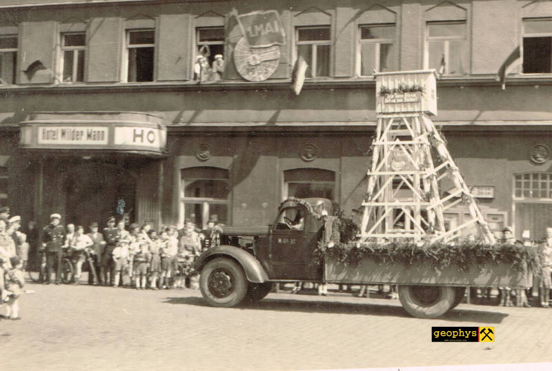

Also ich sehe da einen SIS-LKW mit einem Fördergerüst. Meinste, die wollten da einen Schacht darstellen? Glaub ich nicht. Ein paar Kanthölzer, eine rote Fahne und Bergleute. Ein Jahr vordem zogen sie so beim Umzug zum 1. Mai übern Markt. Etwas Stimmung machen, mehr sehe ich da nicht. Ein paar Jahre früher zogen sie noch in Kolonne in Uniformen an den Leuten vorbei.
Beiträge: 988
Ach jetzt verstehe ich. Nein, das Gerüst steht auf dem LKW.
Du glaubtest, der LKW steht vor einem Schacht.
Guck mal hier:
Quelle: geophys [c] 2016

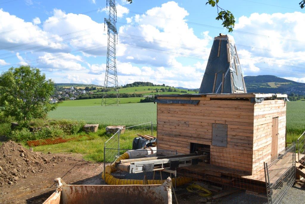

Die Arbeiten am Schacht 322 sind so gut wie abgeschlossen. Den seigeren Schacht (Teufe 118, Gebirge Profil knapp 16 m²) hatte man auf 19m für das mächtige Widerlager ausgeräumt.
Das Foto ist vom 27. Juni diesen Jahres.
Mitte links sieht man die Reste des örtlichen Sprengmittelbunkers der Wismut vom Objekt 05. Daneben sind zwei abgelagerte Fundamente des Fördergerüstes. Hinten rechts der Pöhlberg.
