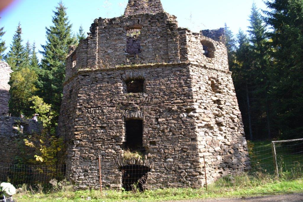

Historischer Kalkofen der ehem. Marmorlagerstätte Kovarska-Vapenka (Ersterwähnung 1831).
Details zur Lagerstätte in der Reihe "Bergbau in Sachsen, Bd. 16 - Marmor im Erzgebirge" (Freiberg 2010) Seiten 66-69.
Interessant am Objekt ist vor allem die Rückseite des stärker verfallenen Nordofens, hier lässt sich der innere Aufbau gut studieren.
