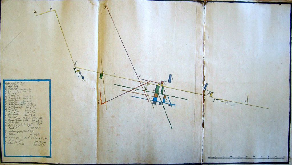

Re: Morgenstern Erbstolln bei Freiberg
Zustand 1770. GA Axel

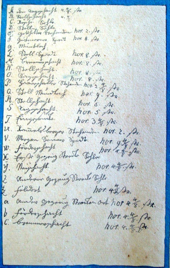

Hier die Erläuterungen dazu, soweit ich sie lesen konnte. Wenn axel nichts dagegen hat,
stelle ich das Original hier ein.
A alter Tageschacht
B Stollschacht
C Rösche Sohle
D Stolln Sohle
E Gottholter Stehender
F Gutenmorgen Spat
G Mundloch
L Stolln Spat
M ???schacht
N Stolln Schacht
O ???schacht
P Hammerschaller Stehender
Q Stoll Mundloch
R Stollschacht
S Tageschacht
T ???
U Rammelsberger Stehender
V Morgen Sonner Spat
W Förderschacht
X Erste Gezeug Strecke Sohle
Y Neuschacht (?)
Z Zweite Gezeug Strecke Sohle
TZ Füllort
a ???
b Förderschacht
c ???schacht
Da es sich um einen Rissausschnitt handelt, sind nicht alle bezeichneten Baue zu sehen.
Hier die Legende mit Ergänzungen:
A den Tageschacht
B Stollschacht
C Rösche Sohle
D Stolln Sohle
E Gottholter Stehenden
F Gutenmorner Spat
G Muntloch
L Stolln Spadt
M Bremmerschacht
N Stolln Schacht
O Tageschacht
Q Stoll Mundloch
R Stollschacht
S Tageschacht
T Eingesencke
W Förderschacht
Y Neischacht
Z Andere Gezeug Strecke Sohle
TZ Feldort
a Ander Gezeug Strecken Ort
b Förderschacht
c Bremmerschacht
Eric kann meinetwegen auch das Bild dazu einstellen.

Hier sind die Erläuterungen und das Bild in seiner Gänze.
Weiß jemand, was die Bezeichnung "Bremmerschacht" bedeutet?
Da sich diese Bezeichnung wiederholt, glaube ich nicht, dass das
ein Eigenname ist.
Ein "Bremmer" oder "Bremmerschacht" ist ein abgesetzter Schacht, also nicht durchgängig! Die Gründe liegen meist in der Schachttiefe und den Seillängen einer Handhaspel. Man stellt halt dann noch eine 2. Haspel am nächsten Schacht auf und weiter geht es.....
Glück auf! Lutz
