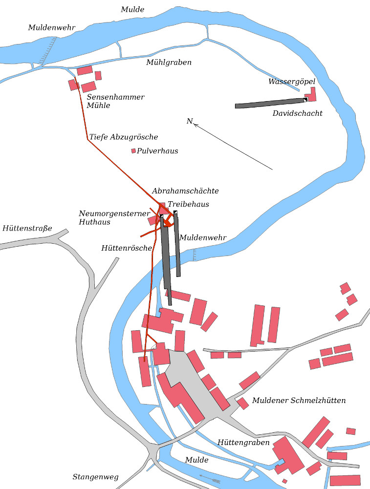

In den Jahren 1830 bis 1852 wurde die Wernerstolln-Wasserleitung angelegt, um die Wasserhaltung der Gruben
Morgenstern und Neuer Morgenstern zu verbessern. Ihren Zweck hat diese Wasserleitung nie vollständig erfüllen
können, denn bereits 1859, im Jahr der Fertigstellung kam es zu einem Streit mit der an der Mulde gelegenen Pulvermühle
über die Verteilung des Aufschlagwassers, in dessen Folge etwa zwei Drittel des Wassers an die Pulvermühle abgegeben
werden mussten. Dadurch stand der Grube in den Sommermonaten weiterhin zu wenig Wasser zur Verfügung,
um die Kunsträder anzutreiben, sodass schließlich 1860 eine Dampfmaschine zur Wasserhebung auf dem Neuen
Morgensterner Abrahamschacht aufgestellt werden musste[6]. Durch die Wasserleitung gewann die Grube aber
eine Kunstradhöhe dazu.
Das neue Kunstrad wurde im östlichen Abrahamschacht oberhalb des ehemaligen unterschlächtigen Kunstrades
eingebaut. Das verbrauchte Aufschlagwasser wurde dann auf die zweite Radstube im westlichen Abrahamschacht und das
übertägige Kunstrad am Morgensterner Davidschacht aufgeteilt. Aber die Wasserhaltung der Grube ist noch mal eine

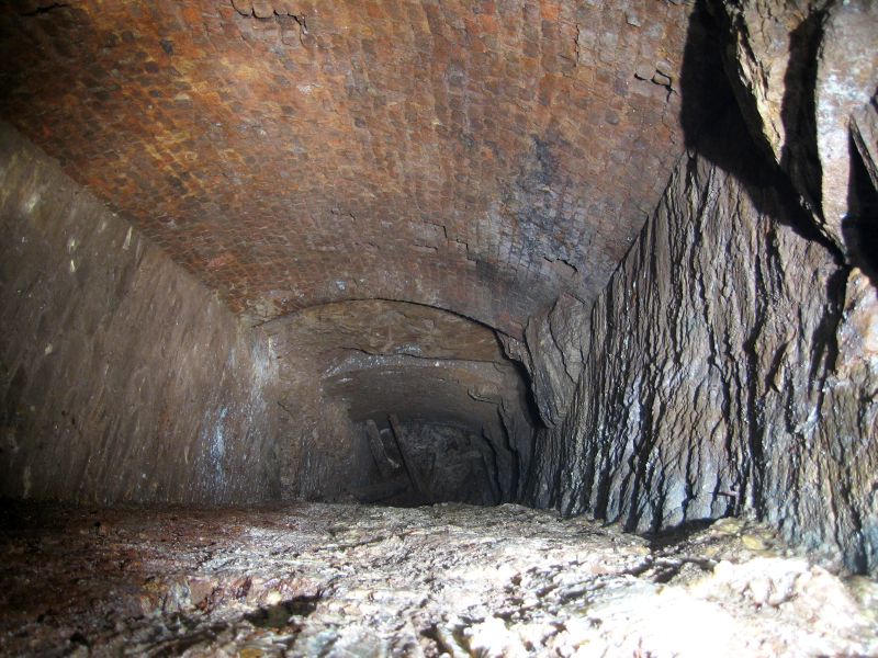

Anbei ein Blick von der Wernerstolln-Sohle aus in den Huthausschacht :wink:
Blick nach oben in den Huthausschacht

Hier eine kleine Abbildung, die die Situation mit den Abwässern verdeutlichen soll.
Quelle für die Zeichnung ist auch hier der Riss von Steeger und Weinhold
(BA Signatur: 40040 MF 16647-16650).
Die in der Abbildung eingezeichneten Grabenabschnitte im Bereich der Hütte
sind alle irgendwann abgedeckt und mit Masse überschüttet worden.
Und ich habe nochmal nachgesehen, es waren die 60er und 70er des 19. Jhds
gemeint... Schande über mich :oops: .

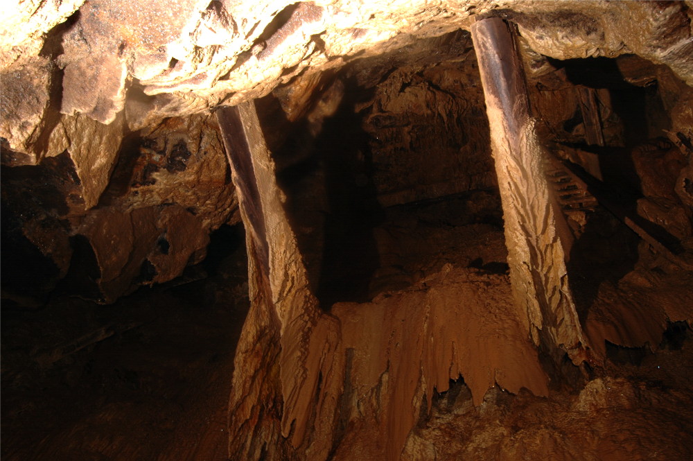

Das mit den Tierfetten kann ich bestätigen, hier als heller, weiße Bereich zu sehen. Die Aufnahme zeigt einen Trum vom Abraham Scht. (von der 1. Gezeugsstrecke mit Blick auf die 1/2 2. Gezeugsstrecke.
