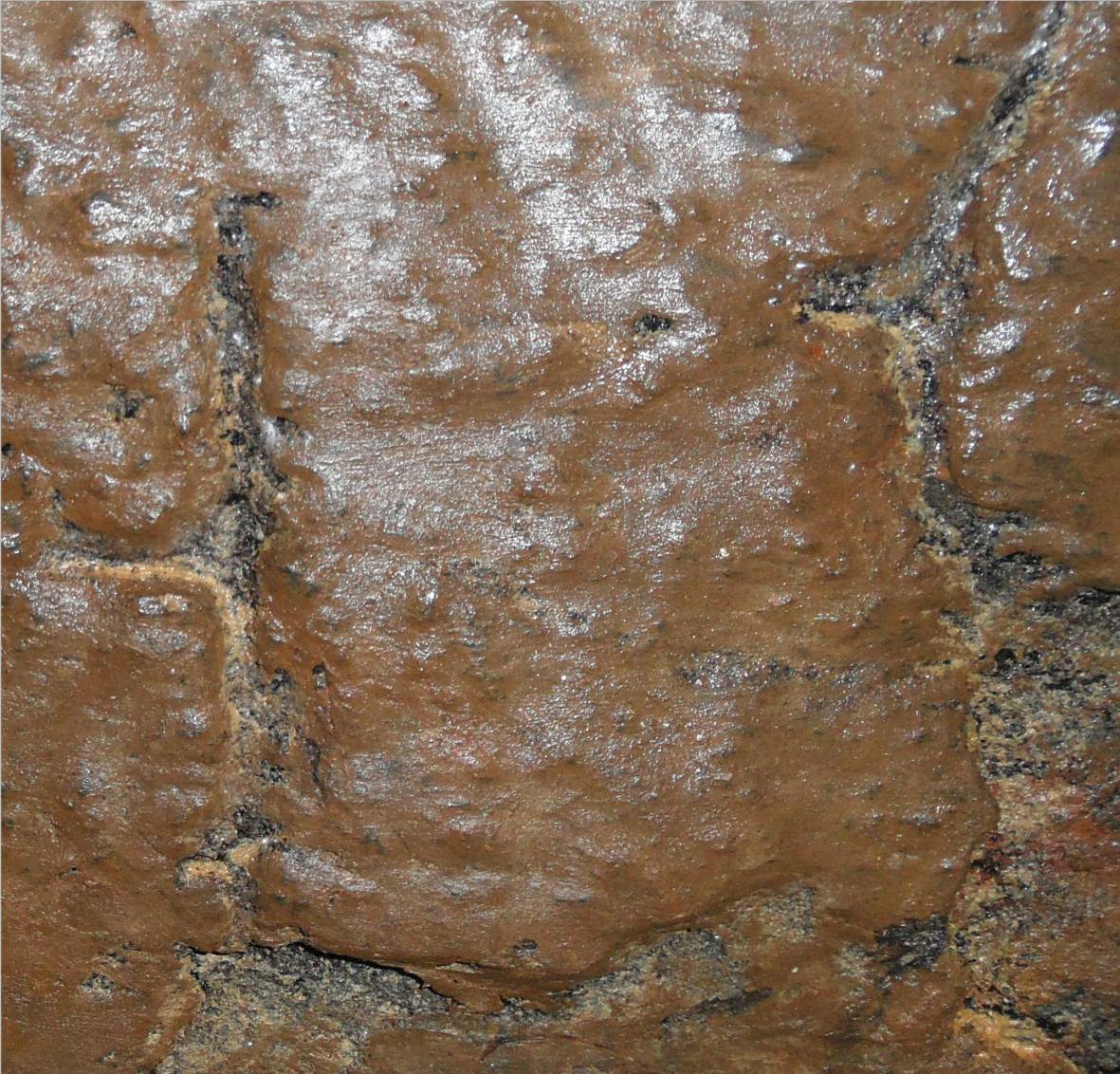

bei einer kleinen Forschungsreise am gestrigen Tag ins Erzgebirge ist uns bei der Dokumentation der Vortriebs-/Gedingezeichen eine gewisse Regelmäßigkeit bei der Entfernung zueinander aufgefallen. Diese Regelmäßigkeit könnte Rückschlüsse zulassen, welches Lachtermaß zu dieser Zeit im Revier gegolten hat. Das wiederum wäre sehr wichtig, um die alten Aufzeichnungen richtig zu deuten.
Uns würde deswegen brennend interessieren, wo Ihr Grubenbereiche aus der Zeit zwischen 1400 und 1700 habt, in denen sich genügend Zeichen hintereinander befinden, die Auffahrungszeit bekannt ist und Ihr die Abstände zwischen den Zeichen eingemessen habt (möglichst Zentimetergenau) bzw. es noch machen könntet.
Von Interesse wäre hier besonders
  • Freiberg Revier
    Annaberg
aber auch andere Gruben aus dem Erzgebirge/Vogtland (samt Vorland), in denen es möglich ist.
Benötigte Angaben:
  • Ort (oder Revier)
    möglichst genauer Auffahrungszeitraum des Abschnittes:
    Art Zeichen 1:
    Abstand zu Zeichen 2:
    Art Zeichen 2:
    Abstand zu Zeichen 3:
    Art Zeichen 3:
    Abstand zu Zeichen 4:
    usw. ...
Sehr gerne auch mehrere "Messreihen" pro Revier (gleiche Zeit oder unterschiedliche Zeit)

Hier die versprochenen Maße, sind vom 1.unteren Maß der Kotten Fundgrube/ Glashütte. Etwa in einer Tiefe von 30 Meter unter Tage auf der Sohle des 2. Schachtes. Da in der Fundgrube etwa 15m tiefer die Jahresstufe 1549 ist, also auch etwa aus dieser Zeit.
Die ersten Gedingezeichen sind 1,88 und 2,06 Meter auseinander. Danach kommen kleine Gesenke, somit als Gewinnung keine Gedingezeichen mehr. Die nächsten sind dann 1,98 , 2,72 und 1,96 Meter auseinander. Also alles in allem doch relativ unterschiedliche Entfernungen, die 2,72m sind in einem auch augenscheinlichen weicheren Lettenbereich. Auf anderen Strecken fehlen immer wieder mal einige Gedingezeichen oder wir haben noch nicht genau genug nachgesehen.
Glück auf aus Glashütte

Auf St. Lampertus sind auch in annähernd regelmäßigen Abständen Vortriebszeichen am westl. Stoss. Ich werde demnächst die Abstände mall nachmessen. Oder besser Nobi macht es selbst, denn die Stellen kennt er noch nicht. :D

habe heute die Abstände gemessen, mehr als 15 Zeichen, genau im Abstand von 2m. Habe vom FO aus angefangen, auf den ersten 30m ist durch Ausbau nichts zu finden. Dann bei 32m der Querschlag und von da ab am östlichen Stoss einzelne Zeichen und eine Jahreszahl, danach am westl. Stoss ab ca. 36m alle 2m Vortriebszeichen und vereinzelt Kreuze. Maße muß ich noch im PC eingeben.
Ich vermute eine Gedingeauffahrung, die nach jeweils 1 Lachter abgerechnet wurde. Bei Quartalsabrechnung wären die Abstände unterschiedlich, wenn auch nur im cm -Bereich

Wir sind noch auf der Suche nach einer unüberprägten Vergleichsstrecke im Freiberger Revier.
Auffahrungszeitraum zwischen 1540 und 1620 mit einer regelmäßigen Abfolge von Vortriebszeichen. Uns interessiert die Art der Zeichen und der genaue Abstand zwischen den einzelnen Zeichen als Messreihe.
Falls mal irgendwer an einer solchen Strecke vorbeikommt ... :meister:
