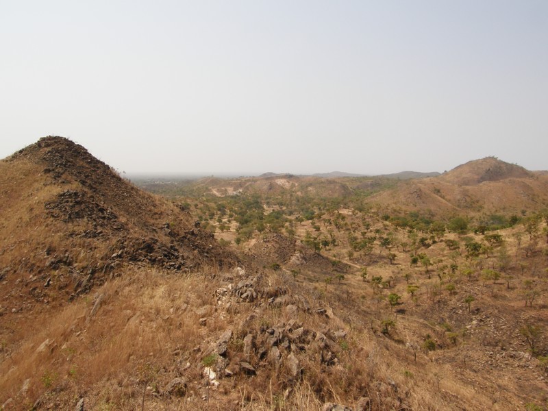

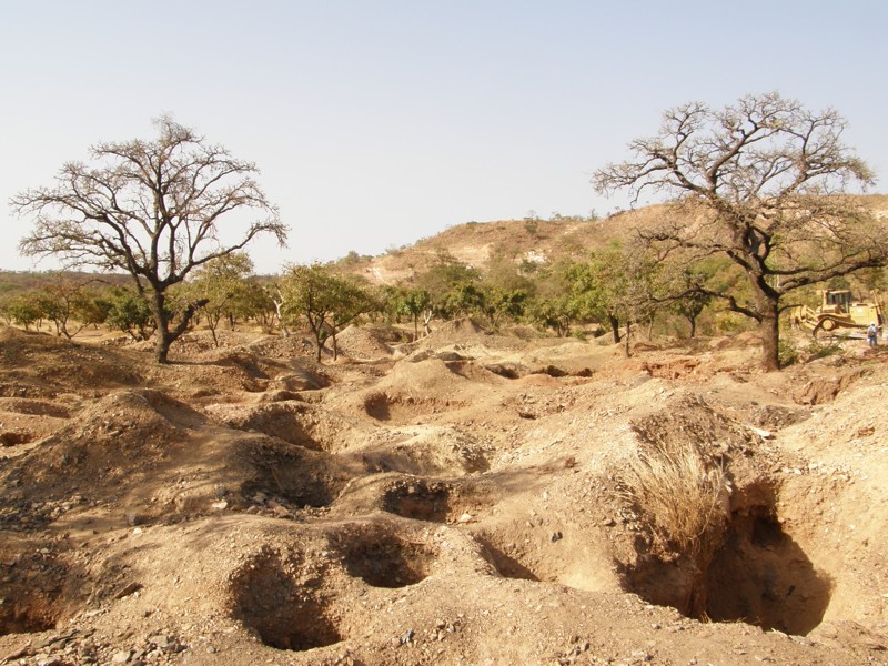

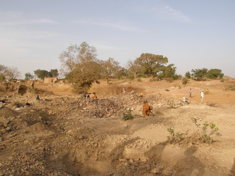

Ich habe gerade mal Altbergbau im Land des Vizemeisters des Afrika Cups live erlebt und dachte ich stelle mal ein paar Bilder ein. Wir erkunden dort auf Gold, aber der Abbau findet in der Nachbarschaft schon statt durch derzeit etwa 3.000 Orpailleure (letztes Jahr sollen es noch doppelt so viel gewesen sein). Der Altbergbau im Erzgebirge wirkt da doch etwas professioneller. VIelleicht sollte ich das naechste mal Ausgaben von De re metallica mitnehmen.
- Orpailleurcamp

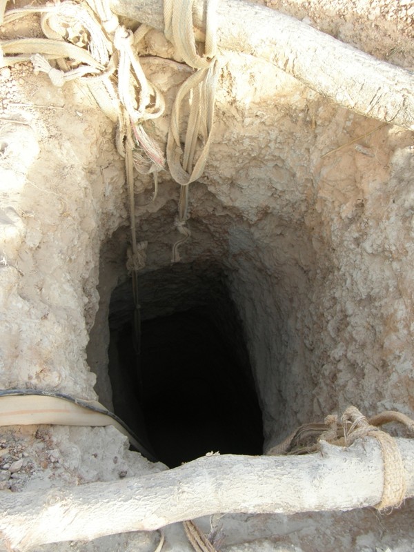

- Seilfahrteinrichtung
- seilfahrtsanlage.jpg (152.31 KiB) 6760 mal betrachtet

- in diesem Tal erkunden wir - im Hintergrund sieht man auch Orpailleurareale
- erkundungsareal.jpg (136.12 KiB) 6760 mal betrachtet
- Orpailleurgebiet in unserem Erkundungsareal - auf Nachtschicht muss man aufpassen, wo man hintritt
- pingenlandschaft.jpg (191.35 KiB) 6760 mal betrachtet

Das Ganze funktioniert dort uebrigens so: Die Orpeilleurlizenz fuer das dortige Gebiet wird von einem Geschaeftsmann gehalten. Die einzelnen Orpailleure arbeiten selbststaendig (Maenner Festgestein, Frauen Sediment an der Oberflaeche), verkaufen das Gold aber dann an den Lizenzinhaber. Der verkauft es dann weiter an eine Firma in Belgien.
Derzeit sind dort etwa 3000 Orpailleure taetig, letztes Jahr sollen es noch 6.000 gewesen sein. Da die bis zu 20m tiefen Schaechte ungesichert sind, gibt es auch viele Tote.
Eine andere Exploationsfirma hatte mal 30.000 Orpailleure auf einen sehr kleinen Gebiet auf ihrer Lizenz. Dort gab es auch mal 28 Tote auf einen Schlag, als einer der kleinen Gruben einen Wassereinbruch hatte.
Die Orpeilleure sind in der Regel auch nicht aus der Gegend, sondern ziehen dem Gold hinterher. Ironischerweise hat die lokale Bevoelkerung, welche nahe einer der groessten Goldressourcen des Landes wohnt, sogar eine spirtuelle Ablehnung gegen Gold.
