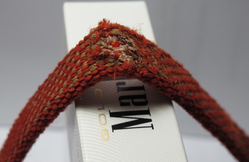

Klar, die Alu-Kante ist schon sehr krass, aber ein scharfer Stein hat eine ähnliche Wirkung, es dauert halt nur etwas länger bis der Schoner bzw. das Seil durchgescheuert sind. Mit einer weniger krassen Versuchs-Anordnung wäre der Versuch halt nicht so eindrucksvoll und das Video würde einfach länger dauern, weil der Dummy länger bewegt werden müsste ...
Zum Thema "scharfe Kante an einer rostigen Gruben-Schiene" hab ich noch ein Bild: GA
cb

Du hast recht, man sollte auf dem Boden der Tatsachen bleiben.
Aber im Hinterkopf zu haben das Seile nicht unkaputtbar sind und das sie reißen können wenn man sie unsachgemäß einsetzt kann nicht schaden...
Ergebnis der IRATA Untersuchung war ja, ohh wunder....
Seile über Kanten laufen lassen ist Blöd und damit sind wir bei einem SRT Grundsatz, Scheuerstellen vermeiden und Umsteigstellen bauen.
Eigentlich ist das auch ohne Untersuchung einleuchtend aber trotzdem gab es Unfälle die diese Untersuchung ausgelöst haben.
Die stellen so was ja nicht zum Spaß nach.
Björn
