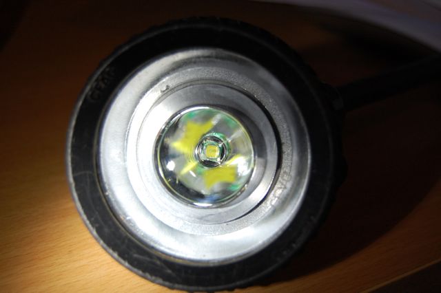

aus lauter Ärger habe ich mir noch mal diese als 3 Mode gegönnt : http://www.selected-lights.de/taschenla ... ed173b5816
Das Ding haut wunderbar hin, macht bei voller Einstellung auch ordentlich Wärme raucht aber nicht gleich ab und Kostet so viel wie 3 vom Chinamann.
Im Vergleich sogar etwas heller als die vom Chinamann. Allerdings habe ich bei der gleich noch einen Al Ring zur Wärmeaufnahme auf den Reflektor gepresst. Bei der Ceag ist der einzige Weg etwas Wärme los zu werden über das Glas. Presssitz für den Ring deshalb um eine gute Wärmeleitung zu haben.
Zwar Teurer aber ich bin zufrieden. Bei der ebucht habe ich noch für fast nix eine Ceag HLE 7 EN geschossen und ihr 10 ah Akkus verpasst, geht auch gut, läd nur etwas länger.
Die HLE 7 EN ist das neuere Modell von Ceag mit einem Ladegerät was auf Erhaltungsladung umschaltet, macht die ältere HLE 7 EX nicht, die muss man nach 18 Stunden (bei orginal Akkus) wieder rausziehen. Das ist wohl auch der Grund warum die beim THW immer alle Schrott waren da die immer in der Steckdose gesteckt haben. Allerdings habe ich der HLE 7 EN einen anderen Lampenkopf von Ceag verpasst, den der dran war fand ich doof.
Auf dem Foto ist die neue LED mit dem zusätzlichen Kühlring zu sehen.
Gruß, GA

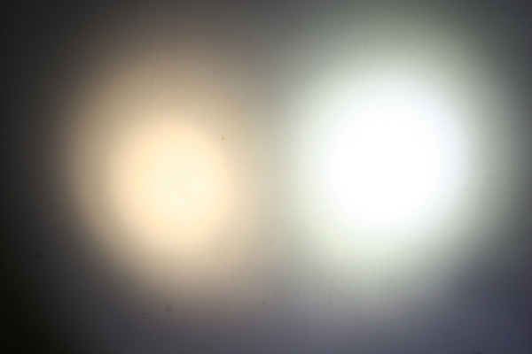

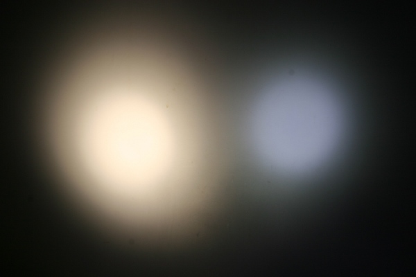

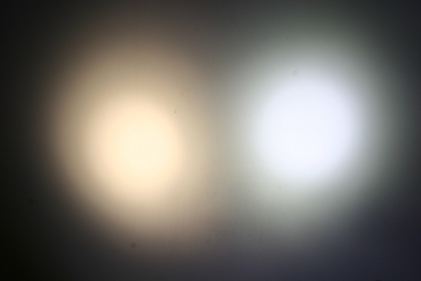

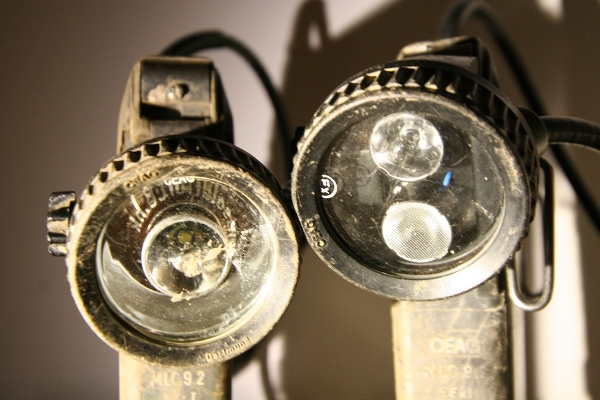

Habe grade einen Schlepper-Umbau (ein 5-Mode Modul) hier und gleich mal ein paar vergleichende Bilder gemacht.
Von oben nach unten:
1. beide umgebauten MLC 9.2
2. links: Christoph-Umbau (Fernlicht), rechts: Schlepper-Umbau (höchste Stufe)
3. links: Christoph-Umbau (Fernlicht), rechts: Schlepper-Umbau (mittlere Stufe)
4. links: Christoph-Umbau (Fernlicht), rechts: Schlepper-Umbau (kleine Stufe)
5. links: Christoph-Umbau (Arbeitslicht), rechts: Schlepper-Umbau (kleine Stufe)
Fotos: ISO 100, f/10, 1/15sec, 30mm, autom. WB, Hintergrund: weiße Tür

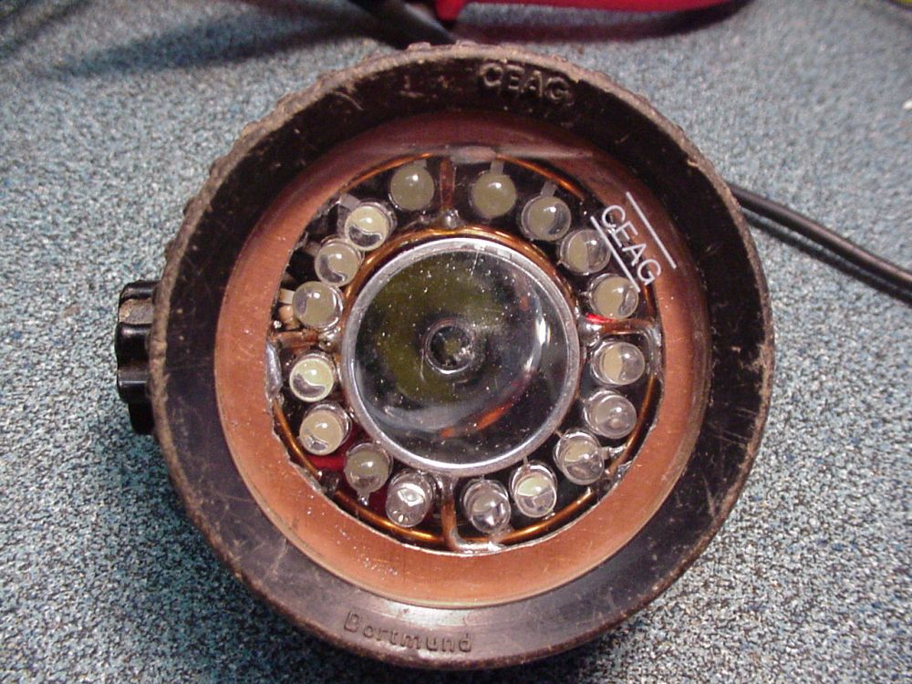

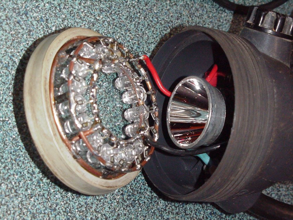

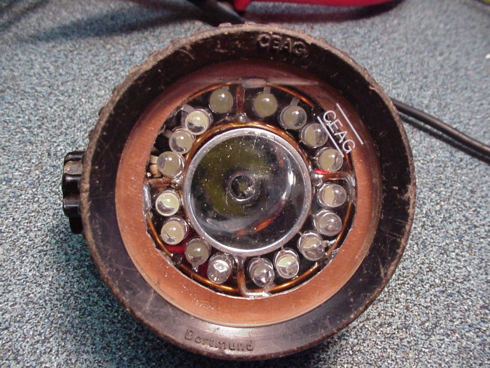

Re: CEAG mit LED Modul
Hier noch ein CEAG Umbau:
MLC 9 mit XPG-R5 three mode Modul, Einbau wie es der Friedhelm beschrieben hat.
Darum herum ein Ring aus 17 5mm 25000 mcd – LED mit Vorwiderstand 39 Ohm (SMD).
Weil ich keinen Zugriff auf professionelle Feinmechanik habe werden die peripheren LED mit einem dreifachen Ring aus Kupferdraht gehalten (Details bei Interesse).
Habe das Geleucht gesten mal ca. 2h uT ausprobiert, hier meine Erfahrungen:
Das Modul liefert einen relativ scharf gebündelten Lichtstrahl welcher gerade bei maximaler Helligkeit hervorragend Stollen oder große Abbaue in der Ferne ausleuchtet.
Der LED Ringmacht einen relativ breiten Lichtkegel ohne weit in die Ferne zu reichen.
Ist beim Fahren im Nahbereich sehr angenehm weil es keine scharfen Helligkeitskontraste gibt.
Deshalb sind die LED auch bewusst nicht auf ein und denselben Punkt ausgerichtet-
Der LED Ring hat zudem noch den Vorteil dass es mehr als ein Leuchtmittel gibt bei dessen Ausfall man gleich im dunklen stünde und die LED mit Vorwiderständen geben auch dann noch Licht ab wenn das Modul wegen Unterspannung abschaltet.
Betrieben wird der Kopf derzeit noch mit dem original Laugen – Akku.
Hier noch ein paar Betriebsdaten, gemessen am ca. 2h gefahrenen Original Akku:
U leer: 3,98V U Modul(grosse Leistung): 3,87 V U Modul(kleine Leistung): 3,94V
U Ring: 3,93V
Ströme: Modul gross: 0,7 A
Modul klein: 0,06A
Ring LED : 0,22 A

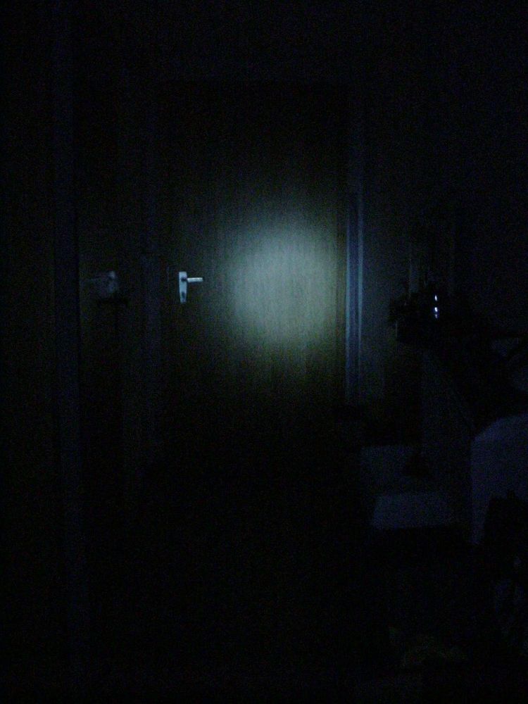

Habe dann eben noch mal im Gerümpelkellerflur Aufnahmen zur Ausleuchtung gemacht: hier sieht man den Vergleich mit dem Modul (kleine Stufe) und dem LED Ring.
U Ring: 3,93V
Modul klein: 0,06A
Ring LED : 0,22 A

Anliegende Spannung an den Kontakten 4,19V, Modul lässt sich nur beim Einschalten in die verschiedenen Modi einstellen. Nach 30 sec. sind sie so heiß, dass man sich die Finger verbrennt und nach ein paar Minuten ist's duster.
Module mit 8V, 12V, 18V laufen völlig problemlos.
Aufgefallen ist das Ganze bei der Umrüstung auf Lipos aus dem Modellbau. Die halten die Spannung auch unter Last erstmal bei fast 4,2V.

Betreffend den Modulen, die der Harzer meint, das sind wohl welche ohne eigene Stromregelung? Wenn ja, das ist ja auch nicht die Angabe, mit welcher (geregelten oder sonstwie festen Spannung) die Dinger zu betreiben sind, sondern welchen Spannungsbereich die Versorgung können muß, um den geregelten Strom der Wahl durch das Modul zu schicken. Schaut Euch die Strom/Spannungs-Kennlinien von solchen LEDs/Modulen ohne eigene Stromregelung mal an, schaut Euch das Temperaturverhalten von den Dingern an, und dann ist klar, daß LEDs an einer fixen SPANNUNG am oberen Bereich ohne jede Stromregelung oder -Begrenzung abfackeln müssen.
Entweder eine geregelte STROM-, nicht Spannungsversorgung oder ein hinreichend dimensionierter Vorwiderstand als Krückenlösung. LED-Module, die keine eigene Stromregelung an Bord haben direkt anzuschließen muß schief gehen. Warum Friedolins Module vom Chinamann, die doch eine Stromregelung haben sollten, abfackeln ist aber wohl eine andere Baustelle - Schaltregler (wenn ja muß der sehr fragwürdig dimensioniert sein, wenn er so heiß wird) oder Linearregler, der wie ein besserer Vorwiderstand "verbrät" und dementsprechend heiß wird >> auf Kante dimensioniert?

Also meine haben definitiv einen Pulsweitenschaltrregler.
Bisher ist das Problem nicht aufgetaucht, da ich immer die original CEAG-Akkus verwendet habe. Die sind 1 Stunde nach der Ladung so und so bei 3,9V und unter Last schnell noch tiefer. Nach der Umrüstung auf Lipos sieht das natürlich ganz anders aus. Bei einigen Modulen steht in der Beschreibung >für den Betrieb mit einem 18650 Akku optimiert<, also 3,7V trotzdem Umax 4,2V.
Ist mir nun auch langsam egal, werden eben die 18V Modelle benutzt.

Das bestätigt meine Skepsis gegenüber solchen Modueln. Kann man die Moduele eigentlich zerlegen um den originalen Treiber zu ersetzen?
Da widerspreche ich dir aber. Bei einer kleinen Differenz zwischen der Akkuspannung und der Durchlassspannung der LED ist ein einfacher Widerstand keineswegs eine unschöne "Krückenlösung". Meinen Umbau betreibe ich erfolgreich mit einem Widerstand am Originalakku, der Sebi seinen an einem LiPo. Der Widerstand hat dabei keinen (wesentlich) schlechteren Wirkungsgrad als eine KSQ (Widerstand: 80%, KSQ: <95% - Herstellerangabe), ist aber um ein vielfaches billiger und vor allem zuverlässiger. Durch die recht flache Entladekurve der Akkus ist auch die geringe Abnahme der Helligkeit (bis auf die erste halbe Stunde nach dem Aufladen) nicht wahrzunehmen.MatthiasM hat geschrieben:hinreichend dimensionierter Vorwiderstand als Krückenlösung?

Die Module kann mann ganz einfach komplett zerlegen.
