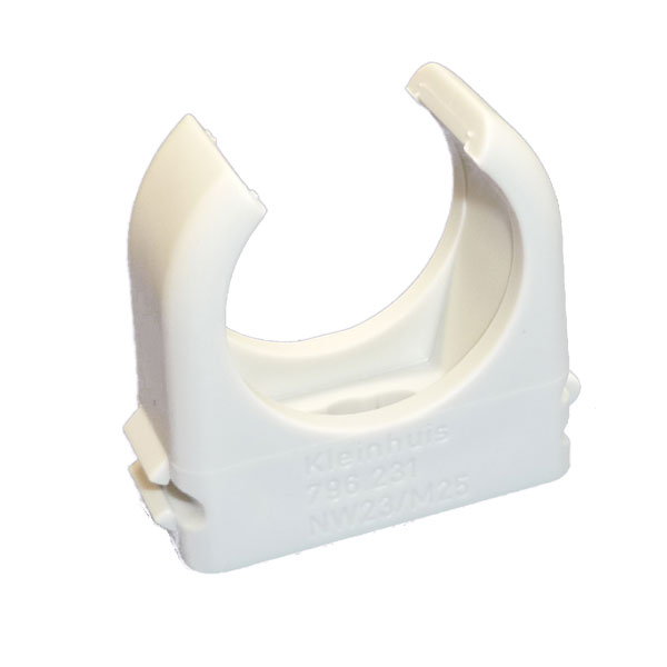

Schnappschellen für Kabelschutzrohre. Die gibt es in 16, 20, 25, 32, 40mm und noch größer.
Die von Bettermann lassen sich stabil mittels M5 x 12 Schraube und Unterlegscheibe befestigen
Dabei wird die Schraube von innen durch den Helm geschoben und im Fuss der Schelle befestigt.
Man hat also Keine hervorstehenden Schraubenteile im Helm

Prinzipiell schon, nur leider sind die meisten Lampen keine simplen, geraden Zylinder, sondern haben über die Länge unterschiedliche Durchmesser. Um auf den "nächsten" Rohrschellen-Durchmesser zu kommen, müsste man stellenweise locker 5-6 Lagen Schrumpfschlauch aufbringen. Das Zeug kostet ja dann mehr als das Hilfsgeleucht. Vielleicht klappt das mit alten Fahrradschlauchstücken.Friedolin hat geschrieben:Wäre es nicht einfacher den Durchmesser der Lampe/Cam an der Einspannstelle mit ein paar Lagen Schrumpfschlauch sauber anzupassen ?
Bedenken habe ich, dass ich durch Schrumpf-/Fahrradschläuchen keine ausreichende Pressung in der Schelle bekomme, da das Material immer noch elastisch ist.
Was haltet Ihr von der Idee, die Cam in das nächst größere Kabelschutzrohr zu stecken und die Hohlräume mit Silikon/Acryl auszuspritzen (Schalter an Zylinderbasis gegenüber Linse)?

Sofern das Zweitgeleucht durchgehend zylindrisch (also ohne Durchmessersprünge) ist, wären Rohrscheillen ganz gut. Allerdings haben die Schellen für Kabelschutzrohre "unpraktische" Durchmesser, die Jungs und Mädels von der Gas-Wasser-Heizung-Fraktion sind da besser abgestuft und bieten äußerst passende Schellen mit ausreichender Klemmwirkung. Nachteil: Die Teile stehen doch verdammt weit vom Helm ab.

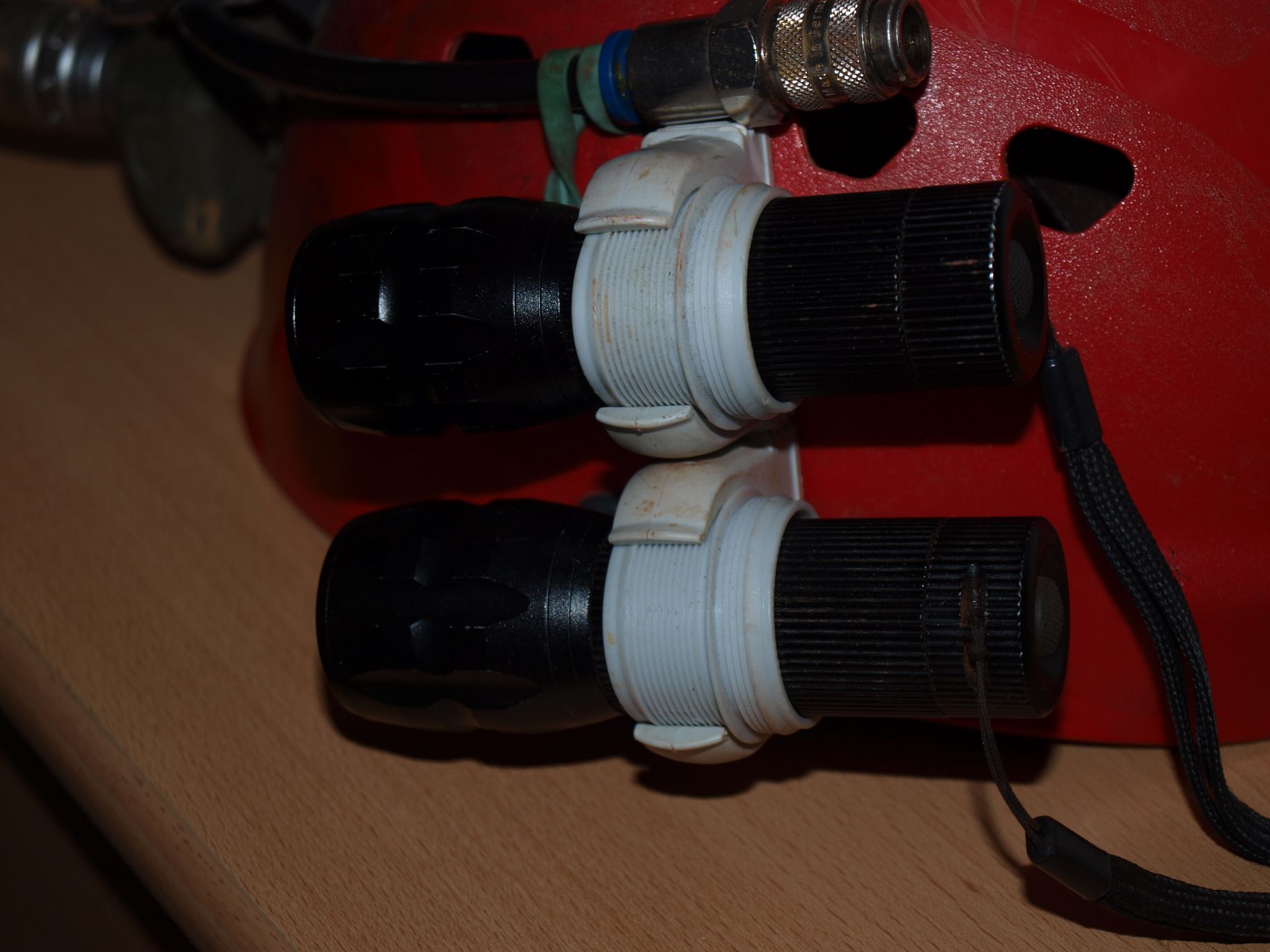

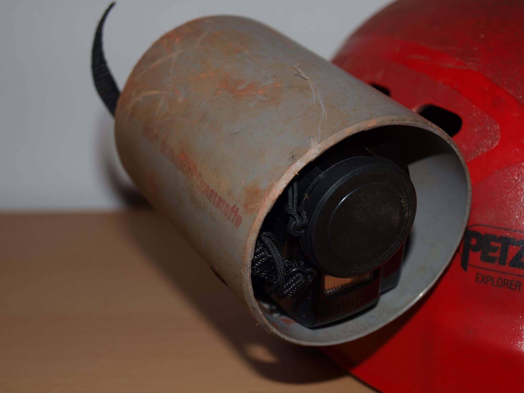

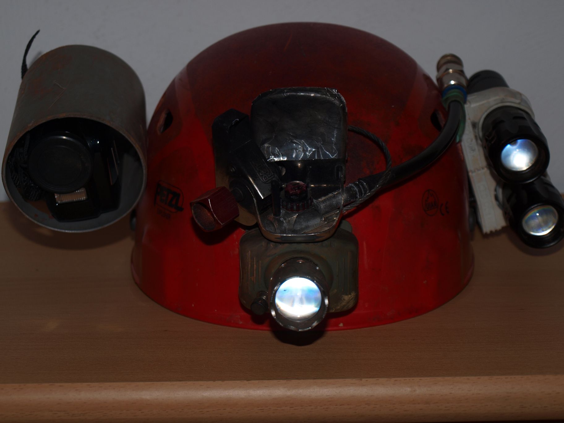

Hi Micromounter,
hier noch mal bebildert meine Lösung. Ich habe für spezielle Aktionen den Helm um Geleucht, sowie Kamera erweitert. Die Lösung funktioniert bei uns sehr gut, ist flexibel einstellbar und sehr günstig.
Beide Komponenten sind mit einer Schraube an den Lüftungslöchern des Helms befestigt, sind einfach zu montieren und somit in der Neigung leicht zu verstellen.
