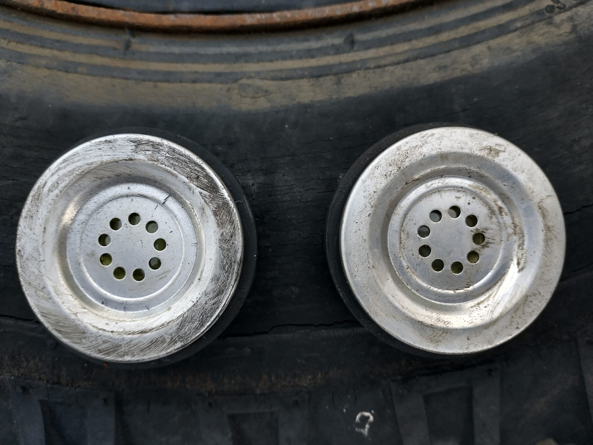

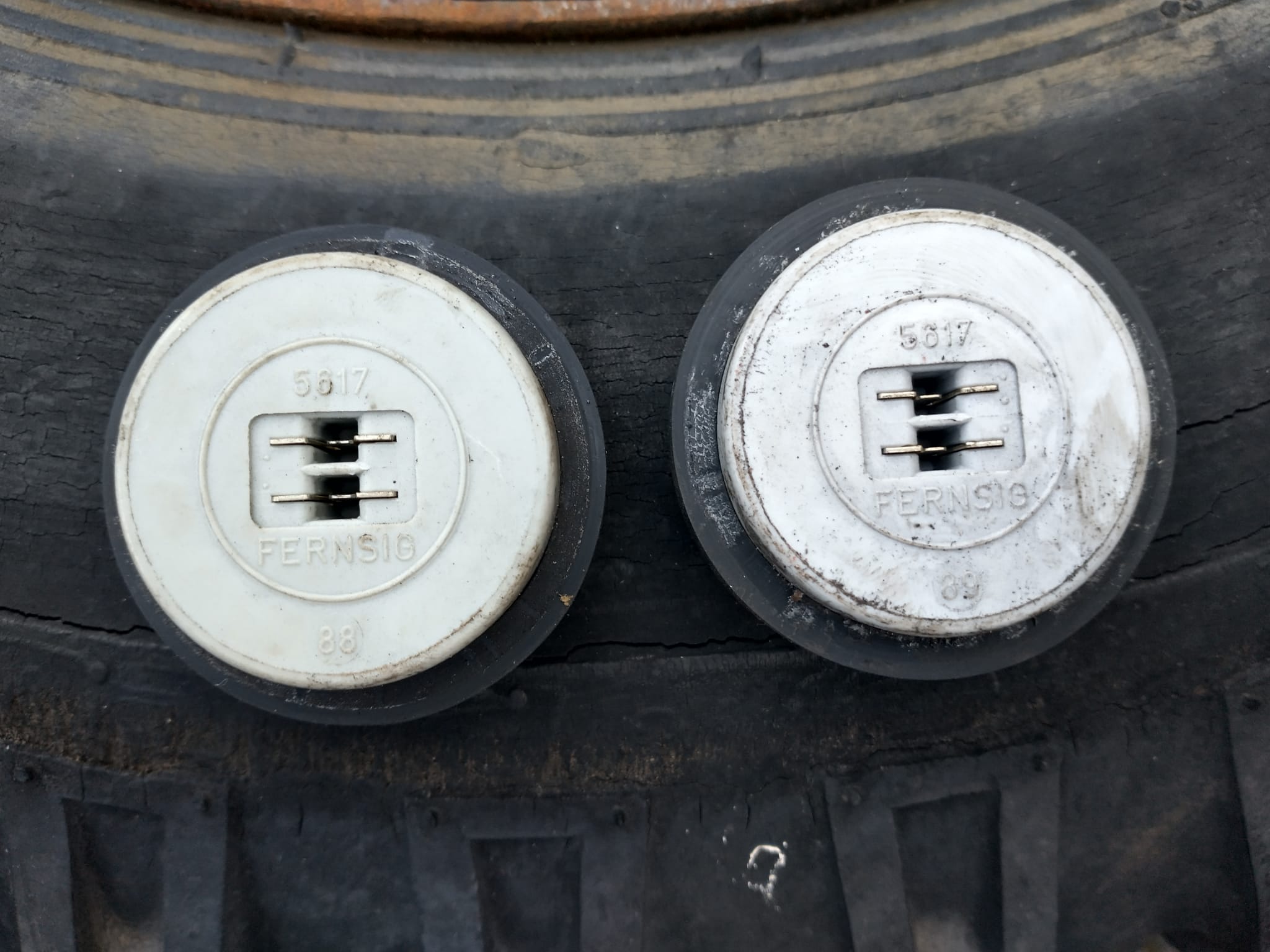

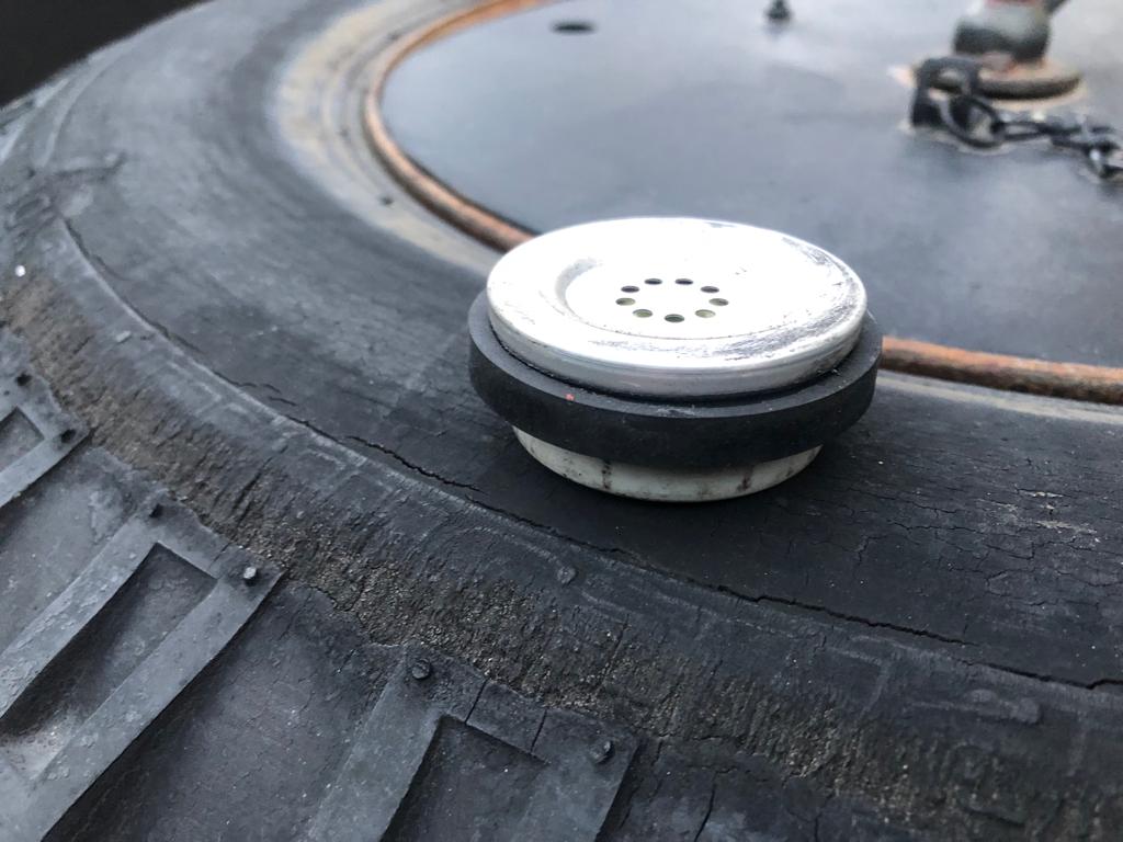

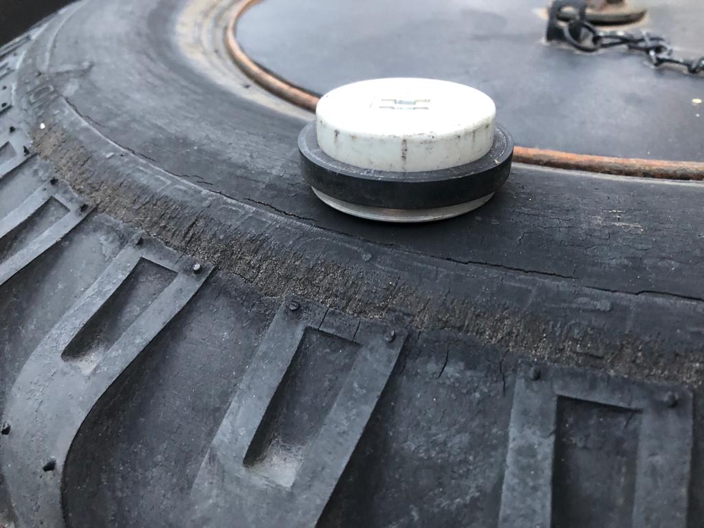

Hier ein Bild:
mit dem in Reihe bin ich skeptisch, weil das ganze funktioniert auch mit nur einer angeschlossenen Kapsel

Die Kapseln sind auch parallel geschaltet !
Friedhelm
