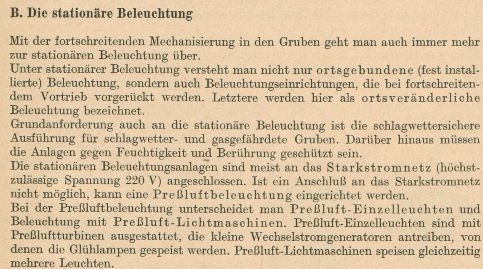

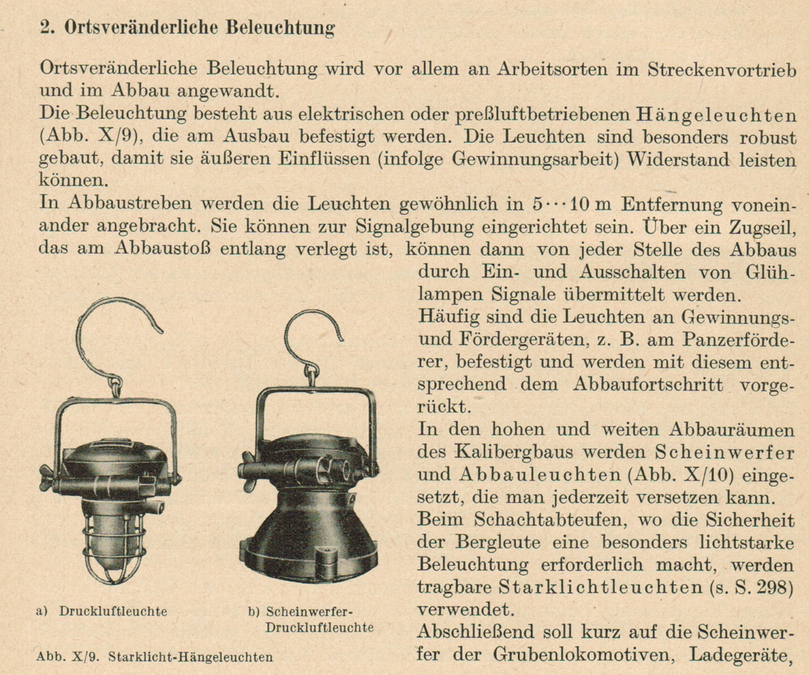

Kann nur das beitragen ...
Ich glaube auf dem Röhrigschacht Wettelrode habe ich noch eine gesehen.
Mal "Wassermann" fragen, wie sie gewartet wird ...
ALLGEMEINE BERGBAUKUNDE
VEB Verlag für Grundstoffindustrie
Leipzig 1961
