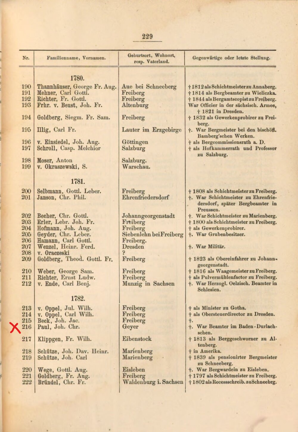

Zum Berggeschworenen: Sein Name ist Johann Christian Paul. Es gab um 1770 einen Geschworenen mit diesem Namen im Revier Geyer, doch hat eine Unterschriftenprobe, die ich vom Bergarchiv in Freiberg erhalten habe gezeigt, dass es sich nicht um diesen Geschworenen handeln kann. Falls jemand Informationen über einen anderen Berggeschworenen o.ä. mit diesem Namen hat, der möglicherweise vor 1789 aus dem Erzgebirge in die Markgrafschaft Baden abgeworben wurde, wäre ich für einen Hinweis sehr dankbar.
Viele Grüße,
Helge
Re: Konstruktion von Pochwerken
erzbergbau hat geschrieben: Fr. 07. Jan 22 9:07 Hallo und vielen Dank für die Anregungen! Ich werde mir die Bücher bzw. Digitalisate gründlich anschauen.
Viele Grüße,
Helge
studierte unter Matrikelnummer 216 an der Bergakademie Freiberg, stammte aus Geyer

Wow, Ihr seid super! Wenn der Johann Christian Paul, der später nach Baden ging, 1782 in Freiberg immatrikuliert war, dann sollte es sich dabei ja nicht um den 1770 in Geyer tätigen Geschworenen Johann Christian Paul handeln, was den Unterschied in den Unterschriften erklärt.
Kann man irgend etwas über das Verhältnis der beiden Personen spekulieren? Ich kenne Fälle von identischer Namensgebung von Vater und Sohn aus unserer Gegend. War das auch im Erzgebirge manchmal der Fall? Oder denkt Ihr, das ist eher eine zufällige Namensgleichheit?
Ich weiss, wir schweifen vom ursprünglichen Thema ab, aber ich finde es toll, dass nun offenbar die Herkunft des "badischen" Paul geklärt ist.
Ist das Matrikelverzeichnis der Bergakademie Freiberg online als Digitalisat verfügbar?
Nochmal danke und viele Grüße,
Helge

Die Namensgleichheit von Vater und (ältestem) Sohn hat in dieser Zeit auch im Erzgebirge durchaus Tradition. Das Verhälnis der beiden Personen zueinander dürfte sich nur mit einem Blick in die Kirchenbücher (Taufbücher vor -sagen wir mal - 1765) von Geyer und Umgebung klären lassen.

Der Nachname Paul schein nicht sehr häufig zu sein. Der Berggeschworene Johann Christian Paul war noch 1784 tätig und zwar als Berggeschworener in Ehrenfriedersdorf und Geyer. Er war auch Zinn Waagemeister. Übrigens gibt es etwas später einen Christian Leberecht Paul. Er nimmt die Grube "Junge Haus Sachsen Fundgrube" im Freiwald bei Thum und Ehrenfriedersdorf wieder auf. Das könnte sein Sohn sein. Einen Johann Christian Paul gibt es auch in Gleisberg bei Altzella. Der wird allerdings erst 1786 volljährig.
Für nähere Angaben zur Person lohnt sicherlich eine Recherche im Uni-Archiv in Freiberg. Neben diversen Beurteilungen von Studienleistungen sind dort in der Regel auch Antragsschreiben zur Aufnahme an der Bergakademie und zur Gewähung von Stipendien enthalten, die Informationen zum familiären Umfeld liefern können (nicht selten hat der Vater des zukünftigen Bergakademisten um Aufnahme für seinen Sohn ersucht). Da Johann Christian Paul vermutlich nicht aus besonders gut situiertem Haus stammt, ist anzunehmen, dass er als Stipendiat die Akademie besuchte. Das bedingt wiederum einen entsprechenden Schriftwechsel, zumal er nach dem Studium ins Ausland ging und folglich die Stipendiengelder zurückzahlen musste.
Ein nicht ganz vollständiges Matrikelverzeichnis der ersten 100 Jahre der Bergakademie Freiberg findet sich in der Festschrift zum 100jährigen Bestehen der Einrichtung (online als Digitalisat verfügbar).
