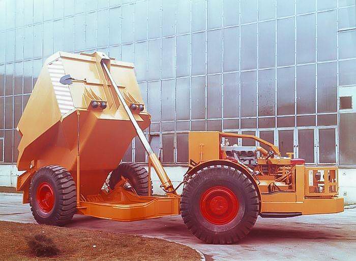

bei Recherchen zum ehemaligen Trusetaler Fluß-u. Schwerspatbergbau bin ich auf interessante Fahrzeuge gestoßen,
welche ab 1966 beim Bau der Förderrampe sowie ab 1974 zur Förderung durch die Rampe zur Aufbereitung ÜT verwendet wurden.
Bekannt ist, das die ersten dieser dort eingesetzten SLF Originale, 1966 aus Schweden importierte Kiruna-Trucks mit Volvo Motoren waren.
Später wurden sehr ähnliche Fahrzeuge in Dietlas/Thüringen gefertigt, angeblich reine DDR-Konstruktionen und keine Nachbauten.
Versehen waren die DDR-Modelle mit einem Schönebecker 6 Zylinder und (angeblich!) Getriebe und Achsen von ZF in Passau(?)?
Irgendwann soll die Herstellung dieser Schwerlastfahrzeuge dann nach Rottleberode verlagert worden sein.
Wer kann weitere Angaben zu diesen SLF machen?
Wieviele dieser Muldenkippfahrzeuge waren in Trusetal eingesetzt, kamen diese auch in anderen Bergbaubetrieben der DDR zum Einsatz?
Welche Nutzlast hatten die Fahrzeuge und wie lautete deren DDR-Bezeichnung (STF-1?)?
Wie hoch war das Eigengewicht?
Original Kiruna Truck
STF-1 von Dietlas-Foto von Sondershausen.jpg (72.06 KiB) 9698 mal betrachtet
DDR - Ausführung aus Dietlas
176773715_h-sw-056-36-film3-bergwerkfahrzeug22.4.74-37.jpg.f13bbf3e2eab16fa724798d98f085b25.jpg
Am Einsatzort Trusetal, ca. 1974
Alle Bilder mit freundlicher Genehmigung von Christian Rein
Vielen Dank schon mal, ich freue mich auf eure Antworten!

Die Produktion der Fahrzeuge fand im Rationalisierungsmittelbau des Fluß- und Schwerspatbetriebes Rottleberode Betriebsteil Straßberg statt. Dafür wurde das Gebäude der ehemaligen Aufbereitung genutzt. Das Fahrzeug trug in Straßberg den Namen NTF für Niedrigtransportfahrzeug. Nach der Fertigmeldung mußte immer ein Kontingent Schwerlasttransport zur Auslieferung beantragt werden. Der FSB Straßberg war das bilanzierende Organ (Verteilung nach Dringlichkeit) der Produktionslinien. Wir haben für das gesamte Kombinat Kali produziert.

meine Infos gehen auch in diese Richtung. Ich besitze eine Kopie von einem Grundmittelpass zum STF-1. Darin werden die Fahrzeuge 15002/82 - 15011/82 als STF-1 erwähnt. Als Produzent ist RMB Rottleberode genannt. Laut meinen Recherchen wurden die aber erst ab den 80ern dort gebaut. Früher vermutlich in Dietlas. Auch steht handschriftlich "Übertage" darin. Ferner ist da auch der Schönebecker Dieselmotor 6 VD 14,5/12-2 SRW 125kW(170PS) bei 2200 U/min; gedrosselt 105kW (145PS) bei 1800 U/min; 647 Nm bei 1250 U/min genannt. Ferner das Getriebe 6 WG von ZF und die Planetenstarrachse AP15/R auch von ZF. Die Unterlagen scheinen von 1981 zu sein. Vielleicht finden wir hier im Forum mehr über die Entstehung des Fahrzeuges heraus.

STF steht für Straßen-Transport-Fahrzeug. Die Produktion begann in Straßberg um 1981 und lief bis zur Wende. Ich habe dort bis 1991 gearbeitet. Ich habe aus dieser Zeit leider keine Unterlagen mehr aus dem RMB.

Meine bisherigen Infos sind:
  • seit Januar 1966 im Kaliwerk Volkenroda im Einsatz
  • Juli 1966 ca. 12 KIRUNA im Einsatz z.B. auch in Bernburg, 24 KIRUNA bis September 1966 geplant
  • 1970 gab es Abgasreiniger für den KIRUNA
  • im April 1975 wird erstmals das STF-1 aus Dietlas im Einsatz in Zielitz erwähnt
  • im August wird ein neuer Dieselmotor im STF-1 in Sollstedt getestet
  • bei einer Motorvariantenübersicht wird die Vorgängerausführung des 6 VD 14,5/12-2 SRW 125kW(170PS)mit 6 VD 14,5/12-1 SRW 125kW(170PS) genannt
  • Lehrbogen für die berufliche Qualifizierung
    Schwerlasttransportfahrzeug K162 im Kalibergbau der DDR
    von 1968 soll es noch geben
MfG
Christian

soviel ich weiß, gab es bei der Eröffnung 1974 3 Kiruna und später wurden sie dann durch 3 STF-1 ersetzt, die verbrauchten Fahrzeuge wurden dann zerlegt, ab wann es die STF-1 gab, weiß ich nicht, in den 80ern gab es keine Kiruna mehr in Trusetal
