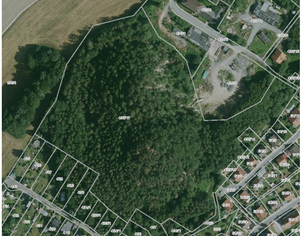

Hier mal das Luftbild mit Flurstücken.
Teile bilden einen "Bauhof"
