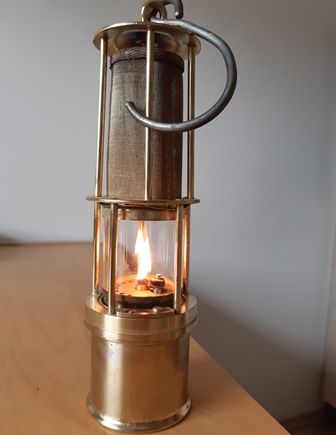

Bin ziemlich neu in diesem Forum und hoffe, dass ich hier mit meiner Frage richtig bin.
Möchte mich zunächst vorstellen:
Meine Name ist Erich-Kurt, bin 74 Jahre alt und wohne in der heimlichen Haupstadt des Bergischen Landes, dort wo die Schwebebahn fährt.
Meine Opa war Bergmann und mein Onkel Steiger auf der Zeche - Steinkohlebergwerk - Bruchstrasse in Bochum-Langendreer tätig. Dies muss um 1900 gewesen sein. Leider sind beide sehr früh verstorben und ich konnte sie somit nicht kennenlernen.
In Gedenken an sie habe ich über Ebay-Kleinanzeigen eine Grubenlammpe gekauft. Am Boden klebt ein Zettel mit dem Vermerk Seppiel/1920.
Die Lampe ist in einem guten Zustand und funktioniert auch.
Leider sind auf der Lampe keinerlei Hinweise auf die Firma Seippel, wie Hersteller, Modell, etc.
Meine Frage ist nun: Wie kann ich feststellen, ob die Lampe von Seippel stammt. Füge einmal ein Bild bei.
Danke vorab für Eure Unterstützung.
Viele Grüße von Erich-Kurt.
Re: Grubenlampe
Verfasst: Mo. 05. Apr 21 12:27
von markscheider
Du hast eine voll funktionsfähige Geschenklampe vom Typ Seippel. Hersteller ist wahrscheinlich der Holtzmannversand (bzw. wurde für den hergestellt). Zeit: 1970er-80er.
Re: Grubenlampe
Verfasst: Mo. 05. Apr 21 18:05
von ekg2310
Hallo Uwe,
vielen Dank für Deine Expertise :) .
Wenn ich richtig verstehe, ist dies dann keine Lampe, die im Bergwerk genutzt werden kann, oder?
Eigentlich hatte ich mir das irgendwie schon gedacht, da die Grubenlampe relativ gut aussah. Habe 100.-- € dafür bezahlt, ist das im eigentlichen Rahmen oder hat man mich da "über den Tisch" gezogen... :?
Die "Geschenklampe" fülle ich mit Feuerzeugbenzin. Ist dies in Ordnung?
Beste Grüße aus Wuppertal
Erich-Kurt

Feuerzeugbenzin ist okay, der Preis eher zu hoch.

Erich-Kurt, nicht traurig sein, was den Preis betrifft. Hauptsache sie gefällt dir ! Manchmal bezahlt man eben etwas mehr.
Eine "gefahrene" Lampe sieht natürlich etwas mitgenommen aus und die sind auch nicht ganz so edel.
Ich habe im Zwickauer Revier Markscheiderlampen gesehen, die waren natürlich ganz was edles. Messing :)
Ich denke die wird man nicht mehr bekommen ...
Zum Benzin: Ich nehme Spezialbenzin Lösol 80 von Kluthe 1 Ltr. - keinesfalls Lampenöl o.ä.
Flamme nicht so groß stellen, da verrußt nur der Korb :D
Also, viel Freude mit der Lampe und ein herzliches Glück Auf aus dem Erzgebirge !

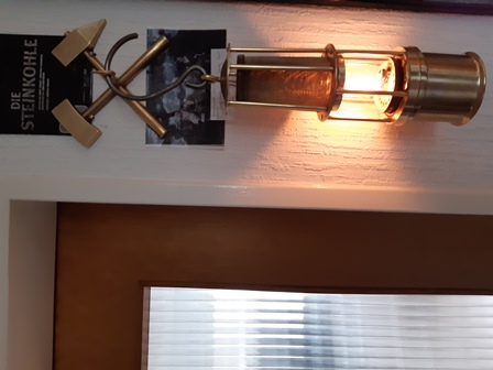

Ja, der Preis ist für mich in Ordnung. Die Lampe ist aus Messing und es war noch ein Wandhalter aus Messing - Hammer und Schlegel - dabei.
Vielleicht besorge ich mir einmal eine gefahrene Lampe....
Hast Du eine zufällig eine Lieferadresse für das Lösol 80?
Habe hier im Forum gelesen, das die Flamme nur erbsengroß sein soll; so habe ich sie jetzt auch eingestellt.
Glück Auf ins Erzgebirge!
Erich-Kurt
