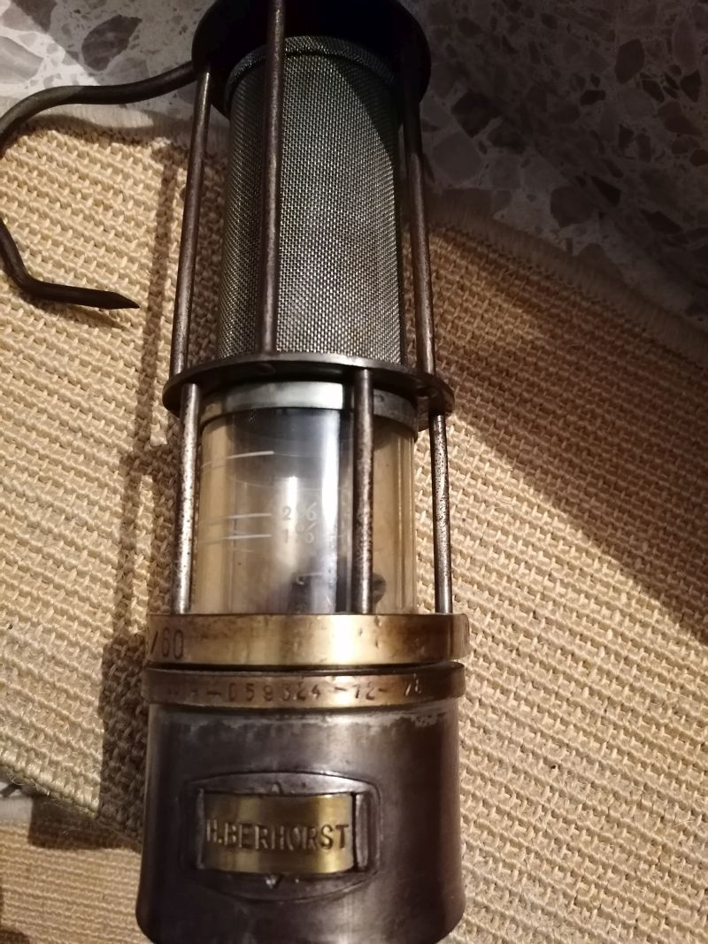

Ich habe mich heute sehr gefreut, dass ich heute eine Grubenlampe erstehen konnte. Ich habe keine Ahnung und bin auch kein Sammler.
Lampe hat mir einfach gut gefallen und kommt in das Wohnzimmer als Deko.
Ich würde doch noch gerne etwas über die Lampe erfahren (Verkäufer konnte nur sagen, dass die aus dem Keller des Opas ist).

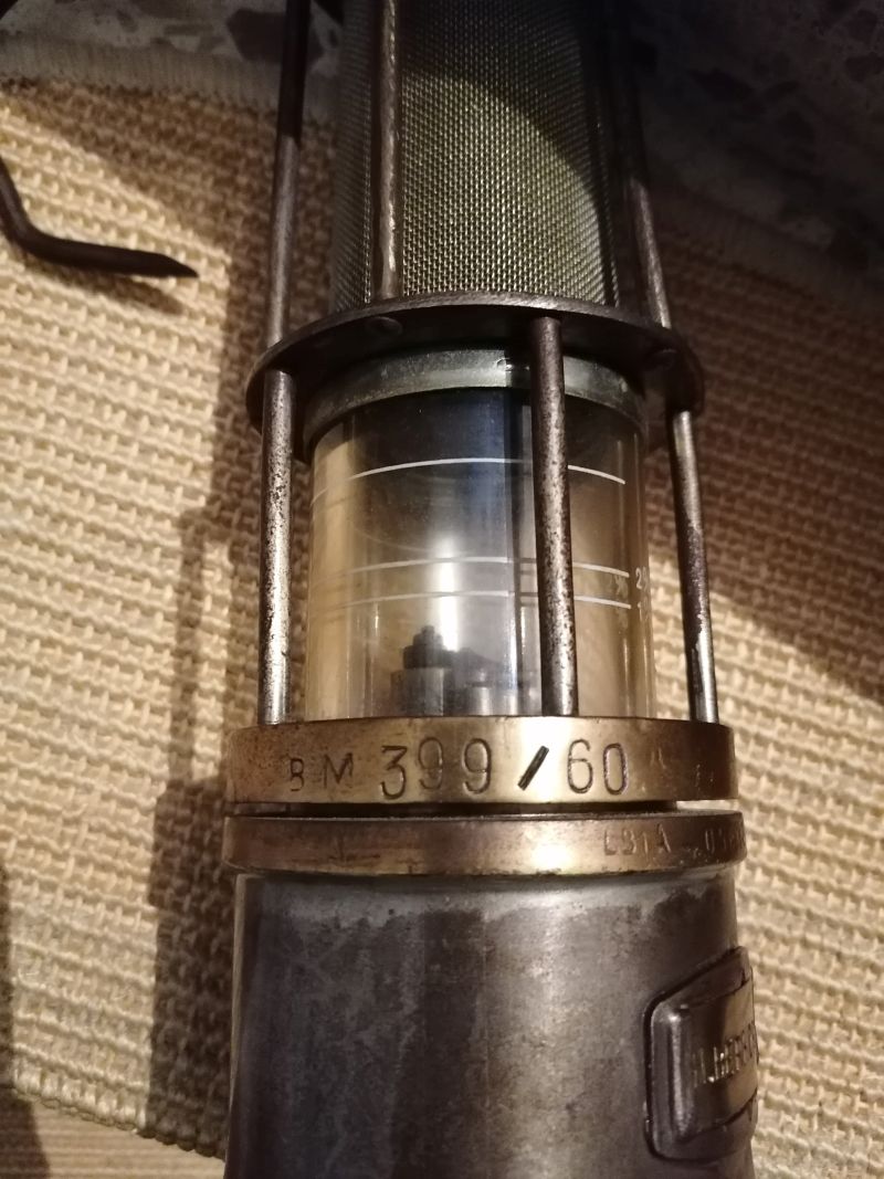

Die Lampe ist beschriftet mit BM 399/60. L31(51?)A-059324-12-76. Oben und unten ist ein Schild mit der Beschriftung
"H.BERHORST" angebracht.
Kann mir wer was zu der Lampe sagen oder mir sagen wo ich nachschauen könnte?

Du hast da eine polnische Wetterlampe. Wenn sie oben 5 Stäbe hat, ist es eine LB-1, und das Unterteil stammt von einer anderen. Leider kann ich das auf deinen Fotos nicht besser erkennen. Mach mal noch eins vom Boden und eins vom Dach, dann kann ich genaueres sagen.

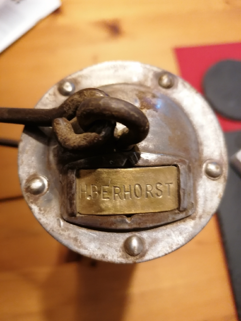

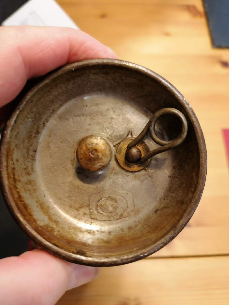

vielen Dank für die Infos. Ich habe noch einmal zwei Fotos angehängt.

Okay, 5 Stäbe oben: LB-1.
Die Punze unten wird als EM im Tonnenprofil bezeichnet und steht für Elektrometal Ciesczyn.

Sie wurde in Polen hergestellt, daß heißt nicht, daß sie nur dort verwendet wurde. Definitv waren die Lampen in der DDR im Gebrauch und auch anderswo. Das Baujahr ist die zweistellige Ziffer nach der Seriennummer.

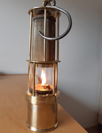

In Gedenken an sie habe ich über Ebay-Kleinanzeigen eine Grubenlammpe gekauft. Am Boden klebt ein Zettel mit dem Vermerk Seppiel/1920.
Die Lampe ist in einem guten Zustand und funktioniert auch.
Leider sind auf der Lampe keinerlei Hinweise auf die Firma Seippel, wie Hersteller, Modell, etc.
Meine Frage ist nun: Wie kann ich feststellen, ob die Lampe von Seippel stammt. Füge einmal ein Bild bei.
Danke vorab für Eure Unterstützung.
Viele Grüße von Erich-Kurt.
Beiträge: 2570
Re: Grubenlampe
Du hast eine voll funktionsfähige Geschenklampe vom Typ Seippel. Hersteller ist wahrscheinlich der Holtzmannversand (bzw. wurde für den hergestellt). Zeit: 1970er-80er.
