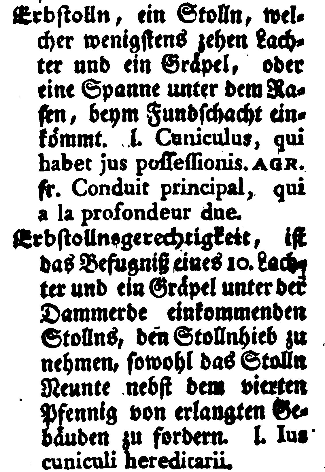

Ja, ein Erbstolln ist auch ein Wasserlösestolln, aber mit besonderen Rechten und Pflichten. Was für Rechte und Pflichten die Erbstöllner hatten kommt auf die Zeit und das zu der Zeit gültige Bergrecht an. Das Erbstollnrecht wird den Erbstöllnern auf Antrag, meißt vom Bergmeister, verliehen. Als Grundbedingung muß er, je nach Bergrecht unterschiedlich, eine Mindestteufe unter den bisher betriebenen Wasserlösestolln einbringen. Er muß die Wässer im Revier lösen (ableiten) und den Gruben "Wind" bringen. Das heißt, er ist auch für die Wetterführung der Gruben verantwortlich. Weiterhin haben die Erbstöllner die Pflicht den Stolln intakt zu halten und ständig weiter in die Grubenfelder voran zu treiben. Erfüllt er diese Bedingungen, so kann er von den angeschlossenen Gruben den Neunten, also den neunten Teil des Ausbringens, fordern. Weiterhin hat er das Recht auf den 4. Pfennig. Hierunter versteht man den 4. Teil der Kosten, die der Stollnvortrieb erfordert. Diese müssen von den jeweiligen Gruben an die Erbstöllner gezahlt werden. Weiterhin steht ihm der "Stollnhieb" zu. Die Erbstöllner können damit in den durchfahrenen fremden Grubenfelder im Verlauf des Stollns über sich und unter sich, soweit die Kratze reicht, Erz gewinnen. Das sind mal so die bekanntesten Rechte und Pflichten.

Das ist gut erklärt und für Laien besser verständlich als historische Texte. Im Bergmännischen Wörterbuch von 1778 auf Seite 155 liest man das in etwas gespreizter Sprache...
