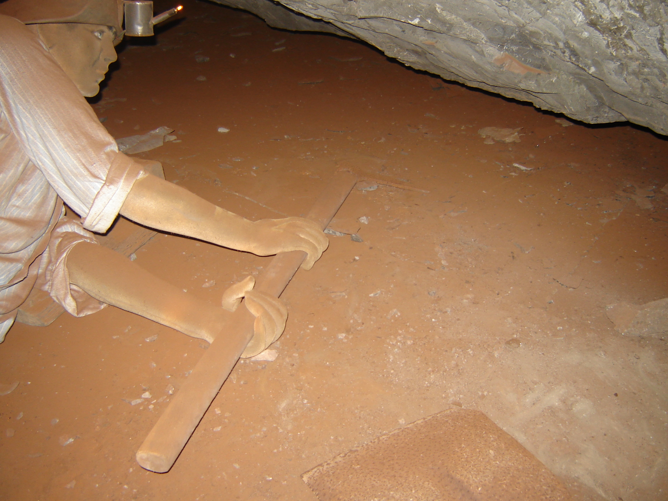

Re: mittelalterlicher Bergbau: Arbeiten eines Hauers
Reine "Keilhauenarbeit" im Kupferschiefer (= Flözbergbau) wurde seitlich liegend verrichtet; relativ weiches Gestein mit teils erheblichem Anteil von Kohlenstoff (bis etwa 10 %). Ich habe leider kein besseres Foto auf die Schnelle gefunden, da kann Dir aber @Wassermann helfen. Gut zu verstehen ist diese Abbaumethode im Bergbaumuseum Röhrigschacht bei Sangerhausen...

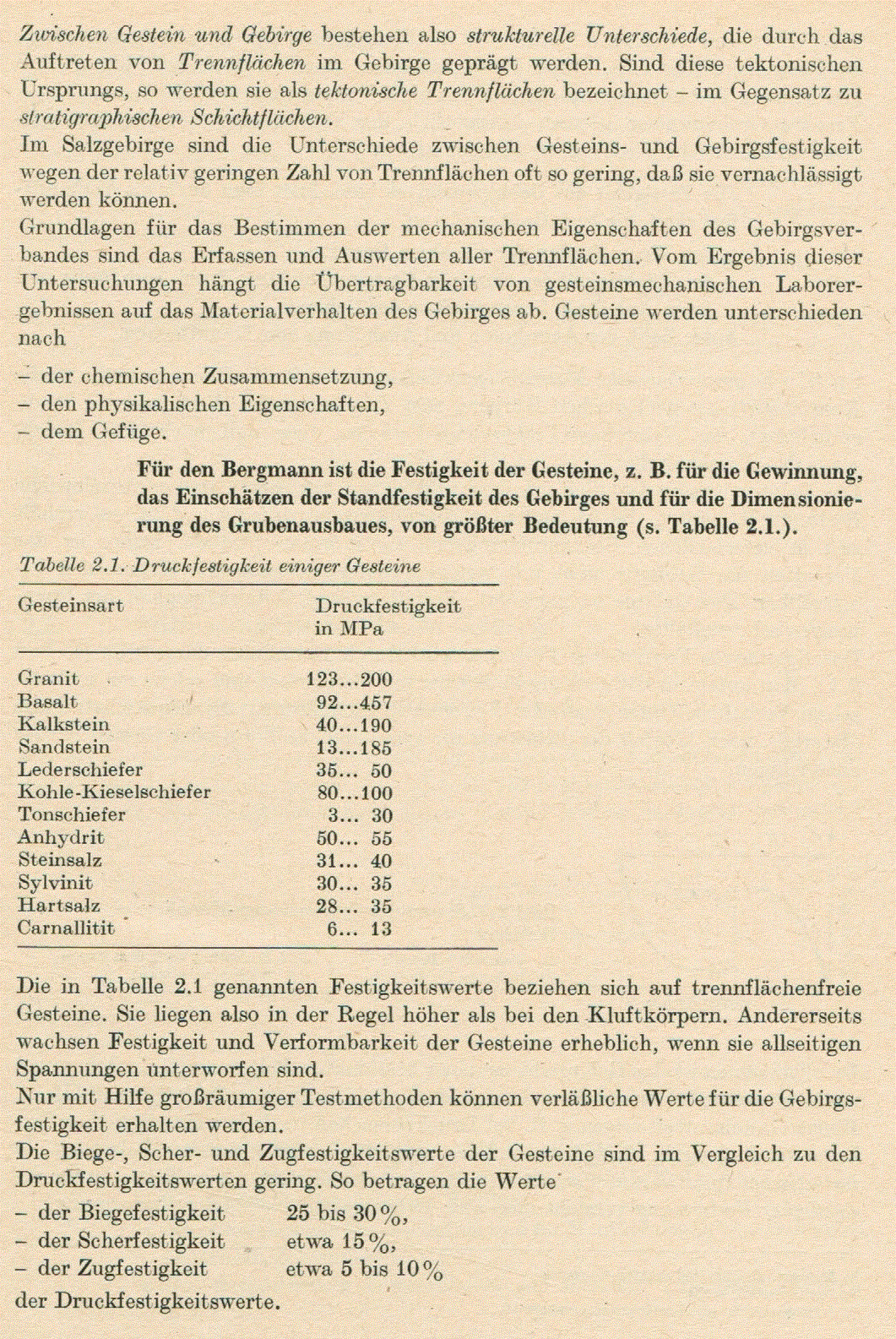

Beiträge: 1719

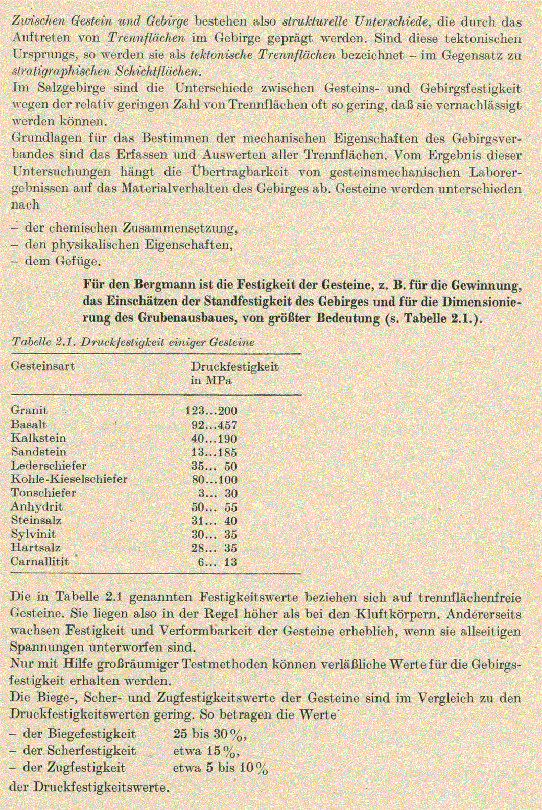

Roschlau / Heintze
Bergbautechnologie
Erzbergbau - Kalibergbau
VEB Verlag für Grundstoffindustrie - Leipzig
1987
Hier der Auszug "Geomechanische Materialeigenschaften.
Das sollte dir vorerst weiter helfen.
Dazu käme noch "Spannungszustände im Gebirge", "Arbeitsmethoden der Gebirgsmechanik" &
"Praktische Bedeutung der Gebirgsmechanik"
weiter "Gewinnung durch Bohr- und Sprengarbeiten"
Das haben die "Alten" natürlich so nicht gewusst, aber sich einen vernünftigen "Reim" darauf gemacht ….
Ich versuche nun mal den Text nachzuschieben ….
Beiträge: 1719
Hier nun der Versuch des Textes ...
Oh, es hat funktioniert :meister:
Beiträge: 2574
Hier fehlt natürlich der Glimmerschiefer. Glimmerschiefer sind eine ganze Gruppe von Gesteinen mit unterschiedlichen Härten. Vorherrschendes Mineral mit 50% Anteil ist Biotit. Biotit ist mit einer Härte von 2,5 - 3 sehr weich. Der Glimmerschiefer der Lagerstätte wird mit Zweiglimmerschiefer (Biotit und Muskovit) und Granatglimmerschiefer beschrieben.
Beschreibungen hier: http://www.steine-und-minerale.de/artik ... c=3&ID=200 und hier http://www.steine-und-minerale.de/atlas ... erschiefer. Übrigens kann man die Granate im Granatglimmerschiefer mit einem Messer herausschnitzen. Härter ist natürlich der Quarzglimmerschiefer. Das sagt schon sein Name.

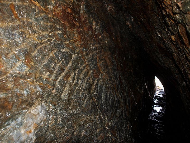

Hier übrigens mal ein Foto eines begehbaren Stollens, das ich hier im Forum gefunden habe :top:
https://forum.untertage.com/download/file.php?id=10136

Abakus hat geschrieben: Do. 04. Okt 18 18:11 Hier übrigens mal ein Foto eines begehbaren Stollens, das ich hier im Forum gefunden habe :top:
Ist das ein Bild aus dem betreffenden Gebiet?

Ja! Da war ich wohl nicht ganz deutlich.
Eingestellt im Fotowettbewerb September 2017 eine Aufnahme aus der noch offenen Tögischer Bachl Knappengrube auf 2600m.
Genau genommen liegt dieser Stollen im benachbarten Bergrevier Tögischer Tal, dass durch einen Bergkamm vom Bergbaugebiet Trojertal (genannt Blindis) getrennt wird. Lagerstättenmäßig gehören beide Gebiete jedoch (laut Literatur) zusammen.

Der Stolln auf dem Bild scheint einem Gang/einer Kluft gefolgt zu sein. An der Firste sieht es aus, als würde da noch der Rest des Ganges zu sehen sein. Auch die Form deutet für mich eher darauf hin, dass hier ein Gang abgebaut wurde.

Deine Vermutung passt auch eher zu einer Skizze des Stollenverlaufs, die ich in der folgenden Literatur gefunden haben (Seite 2 unten).
https://www.osttirol-online.at/4eb3c0c0 ... -55-10.pdf
Darin wird sogar angegeben, dass im Verlauf des Stollens noch Vererzungen sichtbar sind. Ich habe gerade schon versucht, eure Inofs damit übereinzubringen. Aber irgendwie passt es nicht.
Bei dem Stolln gehe ich davon aus, das er im Erzlager aufgefahren wurde. Die Lager stehen ja mit 60-70° sehr steil. Das würde dazu passen. Die Erzlagen selber waren ja auch nur wenige Zentimeter stark. Dazu kommen die großen Prunen. Das ist im Gneis nicht machbar, aber im Glimmerschiefer schon.
