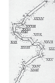

Beim Gegenortverfahren wird ein Stollen von zwei Seiten vorgetrieben. Verwunderlich ist, das trotz damals vorhandenen Vermessungskenntnissen, der Gang dabei oft , wohl absichtlich, "parallel" geführt und in letzter Konsequenz den Treffpunkt verfehlen würde.
Historisch passiert beim Eupalinos Tunnel (Samos) und Hiskija Tunnel (Jerusalem). (Name geändert, danke!)
Beide Baumeister haben gegen Ende des Vortriebs einen "finalen Haken" im Gangverlauf geschlagen. Das heißt z.B. aus der Achse nach rechts ausholen und mit einem Linksbogen den vermeindlichen Gegenort zu finden.
Soweit eine tolle Sache. Aber was kann da hinterstehen? Die waren doch nicht blöd?
Wieso klärt ein finaler Haken event. Messfehler wie Grewe schreibt??
Eupalinos
Eupalinos
Hiaska
Hiaska
Auf Euere Theorien dazu bin ich gespannt!

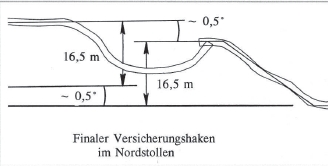

Ist denke ich ganz einfach. Man hat zwar festgestellt, das man sich verfehlt, weiß aber nicht, links oder rechts vorbei. Mit dem Auffahren dieses Bogens trifft man die Gegenstrecke auf jeden Fall.

An die rechts- links- Schleife habe ich so wie Du gedacht, wahrscheinlich hat man die Strecke bewusst auf Paralellkurs betrieben um den Gegenort auf jeden Fall links zu haben. Um dann bei zunehmenden Arbeitsgeräuschen aufeinander zuzufahren.
Aber wenn ich den Gegenort links vermute, brauche ich dann einen Rechtsschwenk?

Man sollte davon ausgehen, das sie halt nicht wussten ob rechts oder links vorbei. Sie mussten also erst nach rechts schwenken, um dann in einem Bogen nach links zu fahren. Damit treffen sie auf jeden Fall die andere Strecke.

Bergknappe 1/2002: "Nach dem Hakenschlag (vgl. Krähenbühl, BK 96) erreicht der Tunnel festeres Gestein und ist bis zum Südausgang nicht mehr ausgemauert."
Den 96er habe ich leider nicht, ich durchforste gerade mein Archiv, denn es gab eine neuere Publikation im VDV-Magazin, die das ganze aus markscheiderischer Sicht beleuchtete. Wimre war der Haken bei der Kanatbauweise Standard, da die Richtungsübertragung damals sehr ungenau war. Der Haken stellt sicher, daß man sich auf jeden Fall trifft.

Nach Krähenbühl (BK 96) diente ein geplanter Versicherungshaken und ein anschließender finaler Haken beim Tunnelbau in Samos (Eupalinos Tunnel) als sichere Methode um den Gegenort zu treffen, da geplante Abweichungen von der ursprünglichen geradlinigen Tunnelrichtung im Nordstollen (wegen geologischer Schwierigkeiten) und Fehler bei der Richtungsübertragung von -0,5 Grad (!) das Zusammentreffen der beiden Vortriebsstollen gefährdeten.
