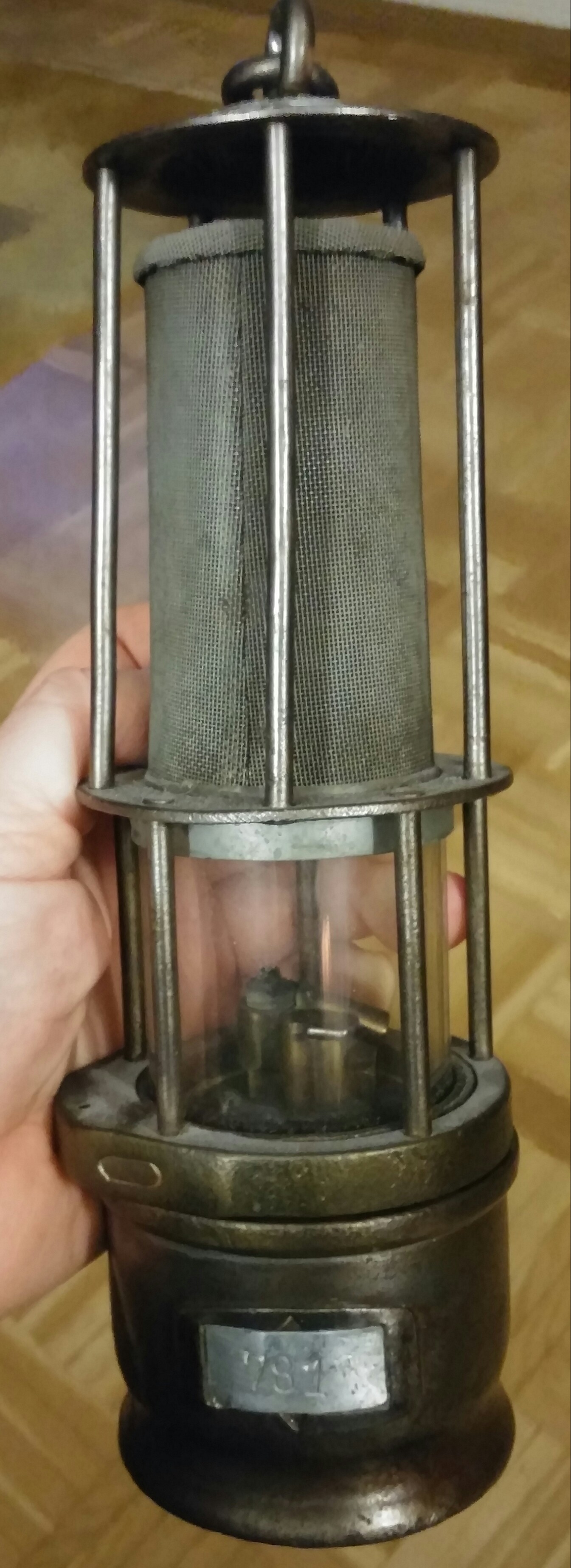

Glück auf allerseits,
mein Vater ist am Samstag verstorben.
Er war untertage in der Steinkohle in Freital nei Dresden und wohl auch bei der Wismut.
Ich würde gerne während der Trauerfeier seine Lampe neben die Urne stellen. Das Problem: Der Docht ist abgebrannt...im doppelten Sinn.
Hat sich für 82 Jahre aber gut gehalten und ein tolles Leben gehabt.
Der Feuerstein der Lampe zündet aber.
Frage 1. Wie setze ich einen neuen Docht ein
Frage 2. Mit was fülle ich die Lampe? Feuerzeugbenzin oder Lampenöl. Ich denke ersteres...
Ich versuche die Bilder anzuhängen.
Sorry, wenn ich mich nicht aus der Situation heraus mit der Suche befasst habe etc...
Dank Euch

Mein Beileid!
Mit hoher Wahrscheinlichkeit brauchst Du keinen neuen Docht, daß der oben schwarz aussieht, ist normal.
Kauf dir etwas Feuerzeugbenzin (wenns nur einmal sein soll, reicht das) oder Reinigungs(Wasch-)benzin aus dem Baumarkt.
Füllschraube öffnen, Benzin mit kleinem Trichter einfüllen. Nur so viel einfüllen, wie die Watte aufsaugt, darf nicht schwappern. Überschüssiges Benzin zurückgießen, Füllschraube rein, Lampe trockenwischen.
Einen Moment warten, bis der Docht Benzin gezogen hat. Dann mit Feuerzeug anzünden, eine Weile brennen lassen.
Wenn die Flamme ruhig und gleichmäßig brennt - alles gut. Wenn nicht, melde dich bei mir.

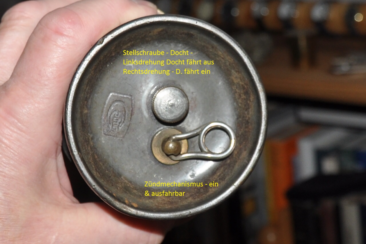

Zur Ergänzung von Markscheiders Beschreibung.
Falls am Boden vorhanden !? Kann mit der Stellschraube der Docht bewegt werden.
Damit kann die Flammengröße reguliert werden.
Wenn er in den Benzinbehälter fällt wüste ich auch erstmal nicht weiter
Der Zünder lässt sich ein und ausfahren. Nach der Zündung des Dochts wieder einfahren !

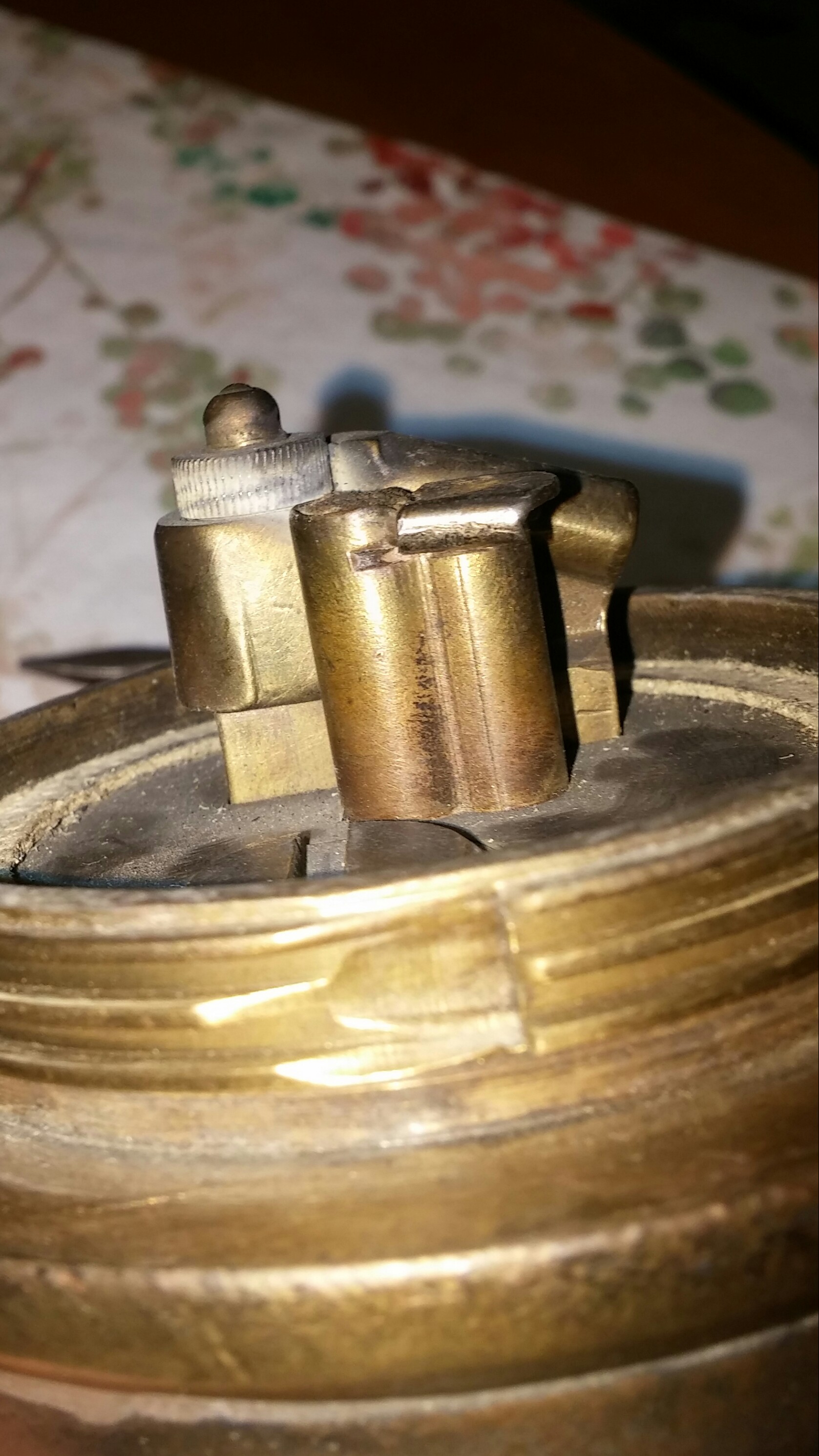

Hallo manni, hallo uwe,
Danke!
Zur Lampe: Sie sieht genauso aus wie von manni gezeigt. Dauf meinem bild ist der Docht maximal herausgedreht. Ich weiss aus meiner Jugend(jetzt 52), dass der Docht nicht mehr wirklich etwas hergibt, bzw da abgebrannt sehr schlecht anbrennt. An Regulierung der Flamme(ja so kannte ich das auch) ist gar nicht zu denken.
Oder ist der docht nur 2mm lang(von mir geschätzt...irgendwie hatte ich den richtig ausfahrbar in Erinnerung)?
Vielleicht probier ichs einfach mal
Jetzt schau ich mal auf marks hp und dann schauen wir mal...ich hab bis 17.2. Zeit mir etwas einfallen zu lassen

Wenn der Docht schon ganz oben ist, dann mit einer kleinen Spitzzange fassen, und vorsichtig! 2-3 mm herausziehen.
Wenn sie brennt, dann ganz herunterdrehen, in der untersten Stellung sollte die Flamme rund einen halben Zentimeter hoch sein. In der obersten reicht sie dann normalerweise bis in den Drahtkorb.

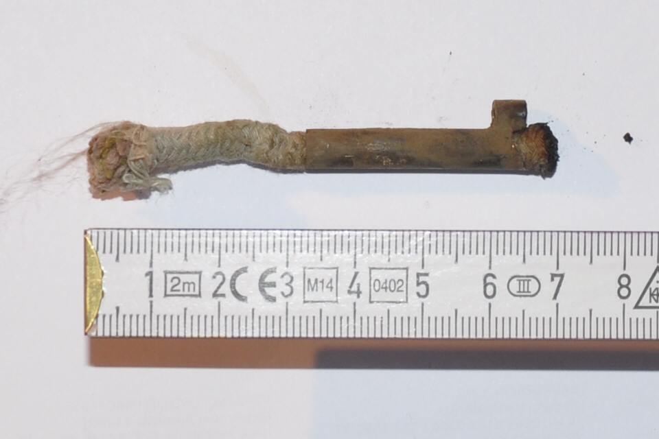

Nochmal zum Docht:
Habe meine Lampe mal auseinander genommen.
Der Docht ist ca. 7 cm lang und steckt in einer Hülse.
Man kann ihn also in der Hülse verschieben, bis er die richtige Länge hat ( hier ca. 5 mm)
Diese hat ein Gewindestück, welches durch die Spindel den Docht bewegt.
Man muss allerdings das Abdeckplättchen erst abziehen, welches die Spindel abdeckt.
Man kann also den Docht auch ersetzen. Gibt ev. im Baumarkt ...

Und der Dochtwechsel ist nicht so trivial, vor allem nicht bei einer polnischen Lampe, bei der das Füllsiebchen verlötet ist.
Der Doch in Mannls Bild ist übrigens imho etwas sehr kurz. Wenn der nciht eng von der Watte umschlossen wird, dann zieht er nicht richtig.

"Der Docht in Mannl´s Bild ist übrigens (imho ?) etwas sehr kurz. Wenn der nicht eng von der Watte umschlossen wird, dann zieht er nicht richtig."
Geht aber noch
Doch danke für den Hinweis, falls er nicht mehr zieht. Die Lampe hat auch schon min. 30 Jahre auf dem Buckel. Da kann der Docht schon etwas kürzer werden ....
Ich muss mal bei den anderen Lampen nachschauen. Wie lang sollte er denn sein ?

Normalerweise nicht, es brennt ja nicht der Docht, sondern das gasförmige Benzin. Ich habe 100 Jahre alte Lampen, die noch mit dem ersten Docht gehen.Mannl hat geschrieben:Da kann der Docht schon etwas kürzer werden ...
Wie lang? Meine sind ~12 cm.
