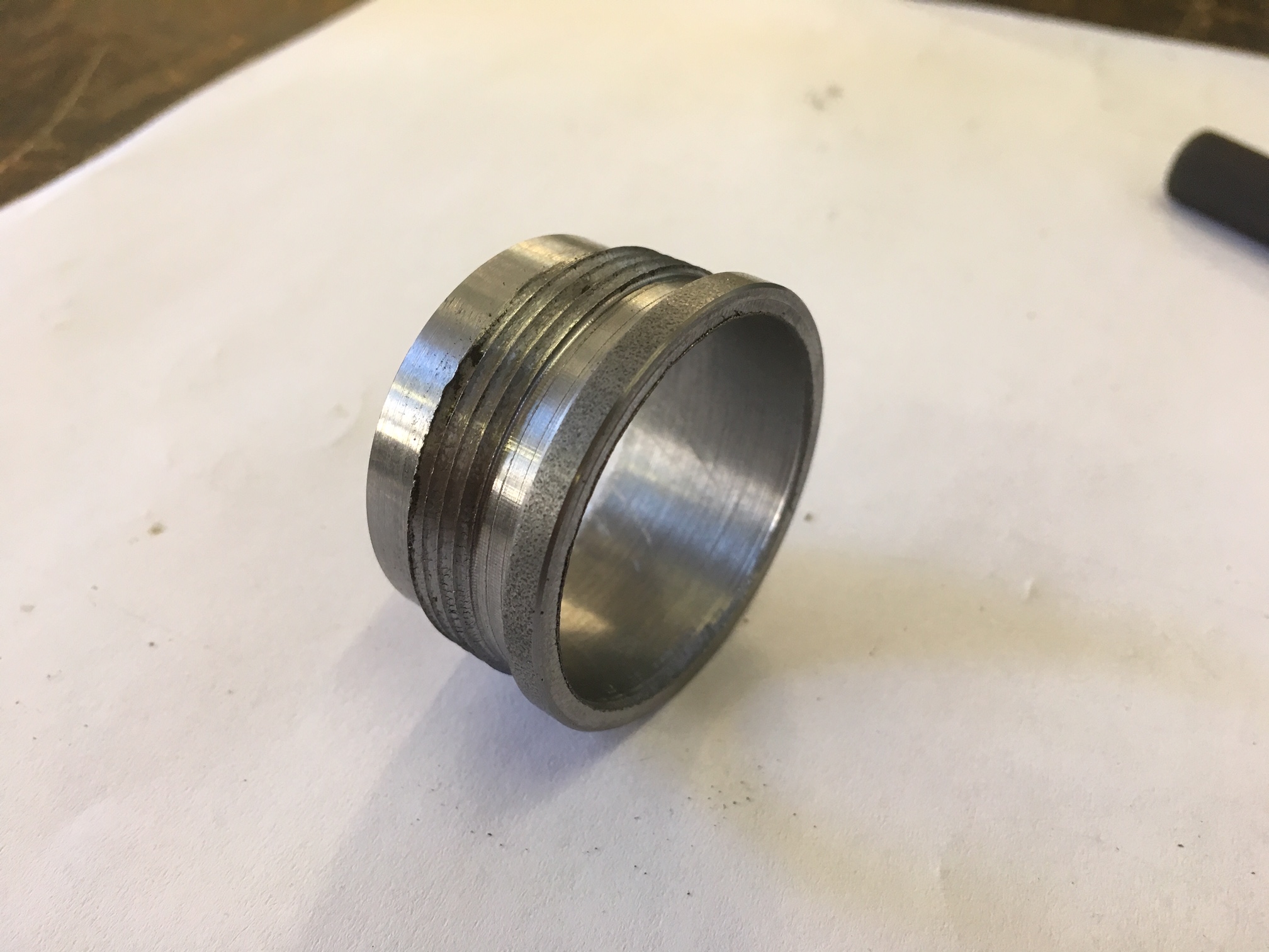

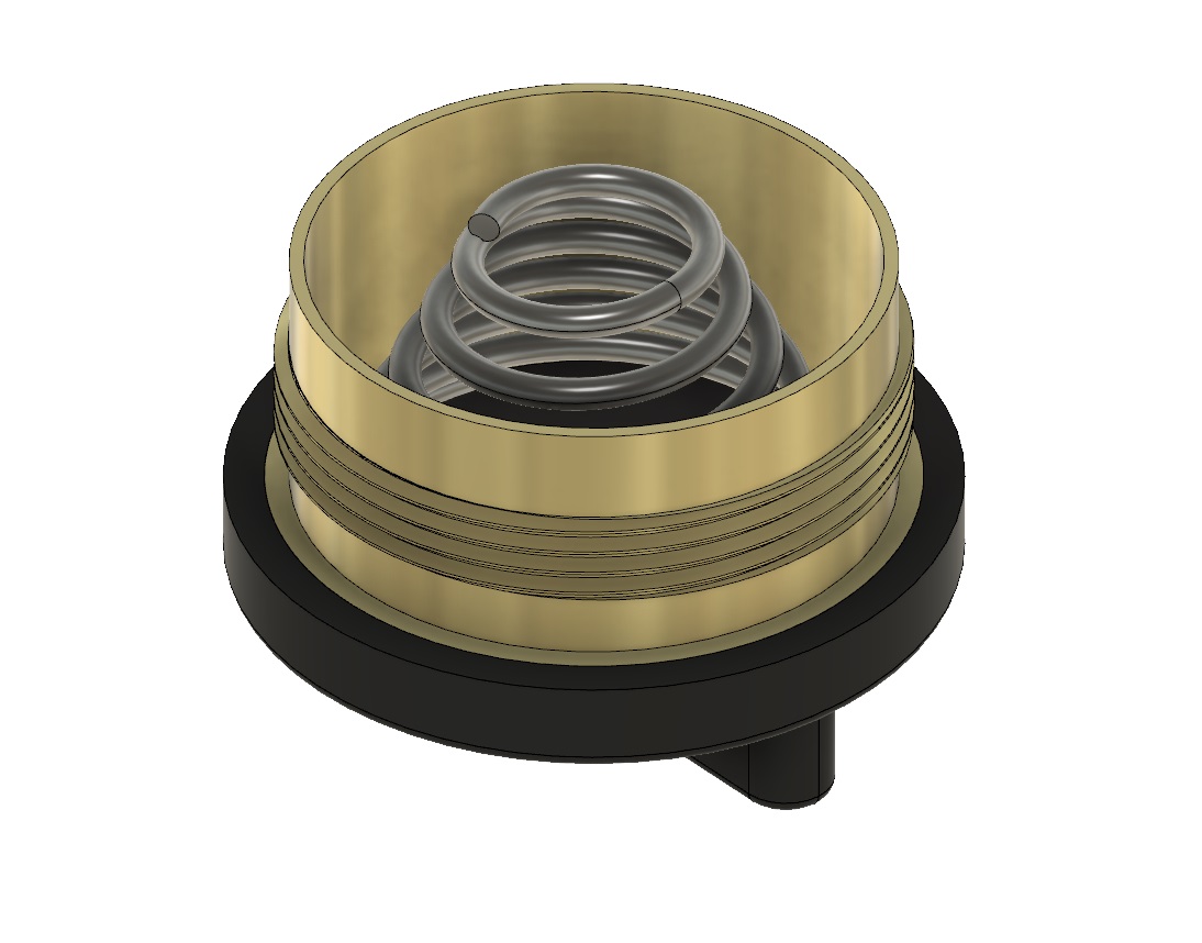

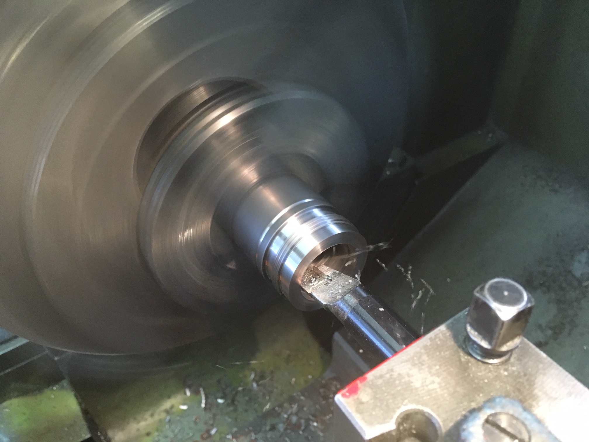

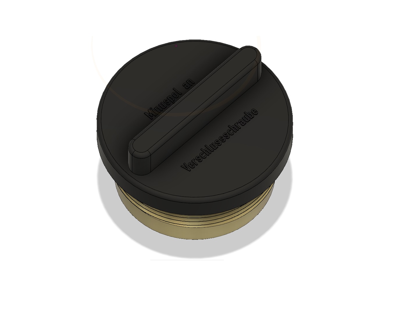

Hab den Batteriedeckel von meinem Unirad gerade mal ausgemessen.
Ich schau morgen früh mal nach ob meine Drehbank M39x1,5 schneiden kann und ob ich den passenden Drehmeißel hab.
Wenn das der Fall ist könnte ich dir evtl. einen neuen Verschlussdeckel herstellen.
Viele Grüße
Felix
Viele Grüße
Felix

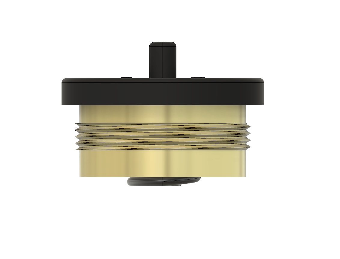

Re: Unirad
Hallo Felix, gute Grafik!
@nobi: Ich hab ja keine Ahnung, aber wenn der Deckel wie in Felix Modell aussieht, dann kriegst Du den schlimmstenfalls auf, indem du zwei Löcher reinbohrst und dann einen Stiftschlüssel ansetzt (falls er nicht schon bei der Rundzange kapituliert). Die Löcher kann man hinterher wieder schließen oder Felix' Neuteil verwenden.
elexx
- Beiträge: 128
- Name: Steffen
- Wohnort: Werdau
Re: Unirad
@Felix:
Ich staune ja über die Detailverliebtheit: Sogar die TGL-Schriftart verwendet!

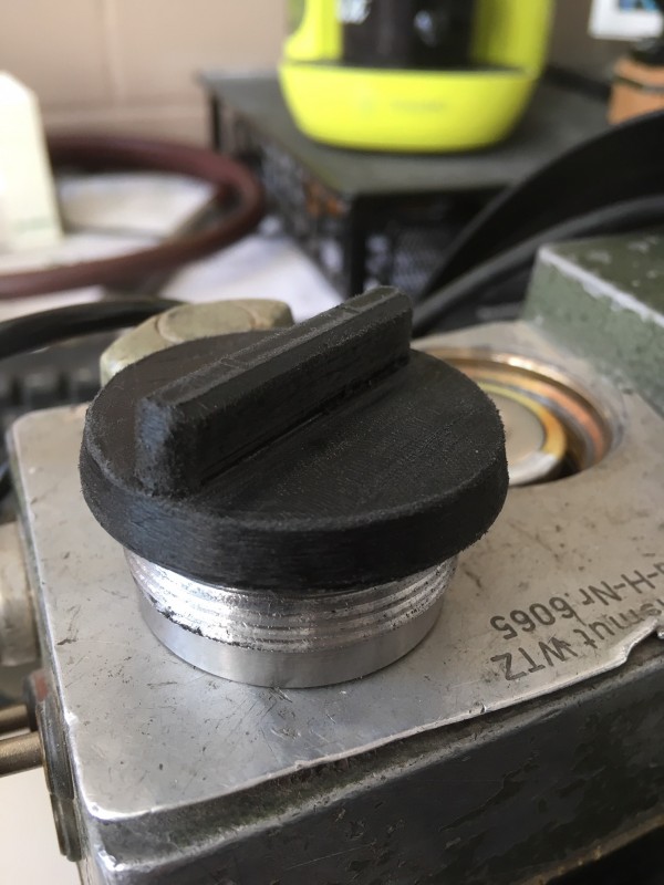

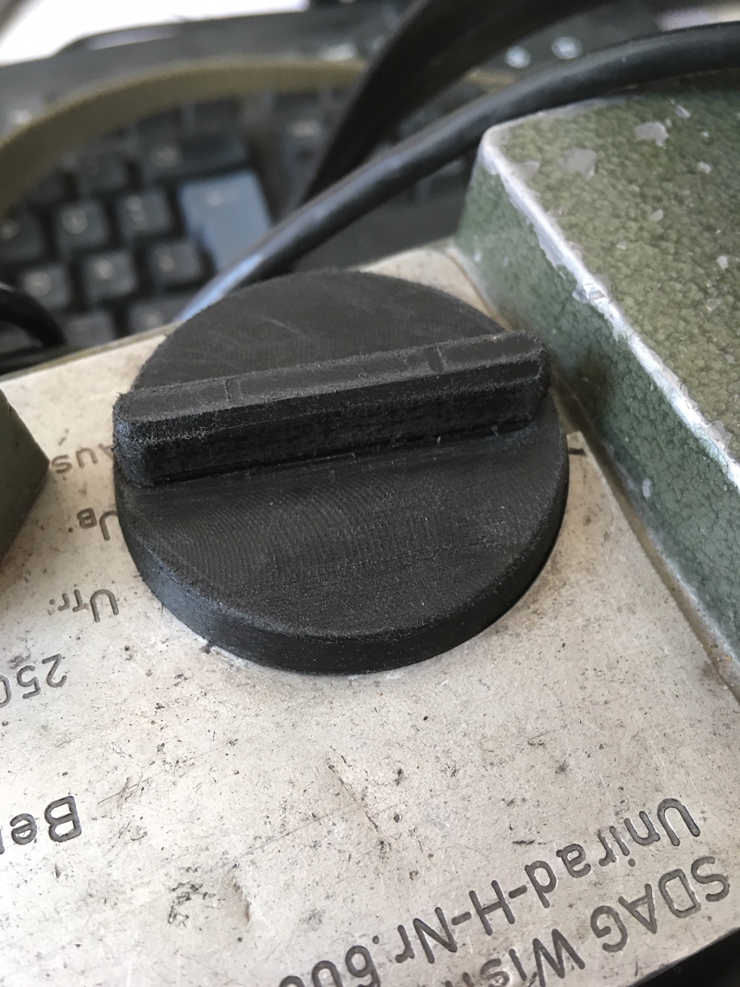

Re: Unirad
Erstmal Danke für die netten Worte
Hab den Deckel jetzt soweit fertig.
Das einzige was noch fehlt ist der Dichtungsring und die Kegelfeder.
Da hab ich allerdings nichts passendes hier.
@nobi
Vielleicht kannst du ja die alten Teile nochmal verwenden wenn du den Deckel raus bekommst.
Viele Grüße
Felix
@nobi
Viele Grüße
Felix

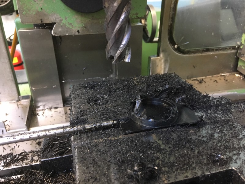

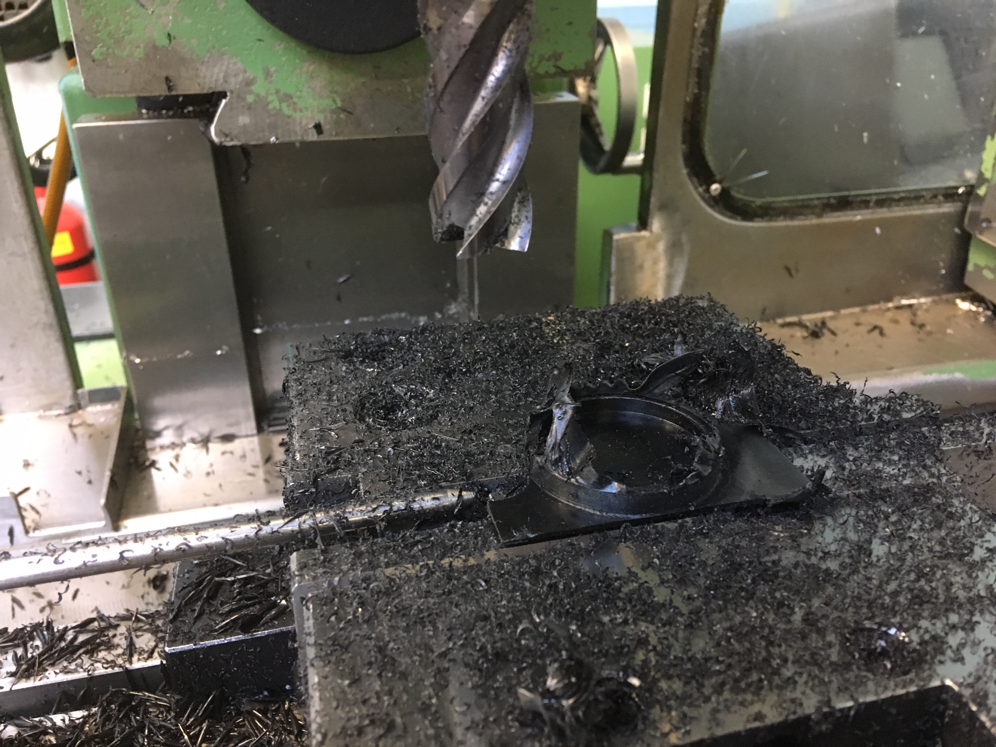

Einen wirklichen Erfolg konnte ich noch nicht verbuchen. Die Plaste-Bestandteile sind ab, aber das Gewinde sitzt fest. Um Das Gerät nicht unnötig zu zerkratzen, muss ich vorsichtig vorgehen. Die obere sichtbare Batterie schaut erstmal gut aus.
Den Batteriefachdeckel von Felix habe ich an einem anderen Unirad ausprobiert - past perfekt
Heute sind auch die Kopfhörer gekommen. Es sind nicht ganz die Originalen, aber passen und funktionieren tadellos.

So, ein kurzes Update:
Das Unirad hat jetzt seinen neuen Deckel. Wir haben das alte Deckelgewinde entfernen können - es war festgerostet. Die Feder und sogar den Dichtungsring konnte ich wieder verwenden. Die Batterien waren zum Glück nicht ausgelaufen.
Allerdings funktioniert das Gerät aktuell nicht. Da muss ich mal schauen, wenn ich ein paar neue Batterien drinnen habe. Die heutigen sind ja etwas dünner als die originalen Batterien mit der Papphülle.
Also großes Dankeschön an Felix
Noch einen Hinweis zu den eBay-Kopfhörern:
An meinem Unirad-H passen sie, weil dort drei Buchsen sind. An meinem normalen Unirad sind nur zwei Buchsen, da passt der Stecker nicht. Bei mir kein Problem, denn ich tausche einfach die Kopfhörer beider Geräte.

Re: Unirad
Hallo? Einfach das Bild vom 25. Februar 2019 ansehen.
