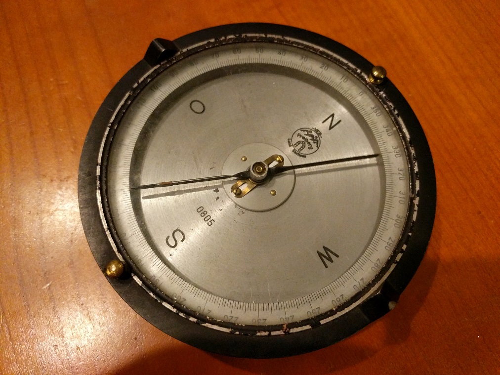

Ein Kollege hat beim ausräumen einen alten Kompass eines Ex-Mieters gefunden.
Leider fehlt da eine Menge. Wo könnte ich denn die restlichen Teile beziehen damit
diese auch passen.

Genau, bei der Präzi - aber es fehlt doch "nur" das Gestell sowie einige Kleinteile? Ein kardanisches Gelenk wie bei Fennel hat sich die Präzi wohl aus pragmatischen Gründen verkniffen

Sagen wir mal so - auch der Freiberg Kompaß ist kardanisch aufgehängt. Was fehlt ist lediglich das Gelenk, um ihn platzsparend in den Bügel klappen zu können. Das macht die Hängezeugkiste so sperrig.
Auf der anderen Seite ist das eher ein Feature, denn ohne dieses zusätzliche Gelenk ist die Präzision besser.
Der Fennel, den ich hier habe, klappert nämlich genau dort.

Nur kurz zu den beiden Bauarten für das Gehänge:
Es gibt die Freiberger und die Kasseler Bauart. Beide wurden früher von allen namhaften Herstellern unabhängig vom Herstellungsort in der Regel sogar parallel im Programm geführt. Die Kompassbüchse ist für beide Bauarten gleich
Die Kasseler Ausführung hat ein Klappgelenk und ist damit zwar platzsparend faltbar, hat aber im Gebrauch dadurch eine deutlich größere Höhe, was sich dann bei der Messung negativ bemerkbar macht, wenn sich Firste und Sohle zu nahe kommen.
Die Freiberger Bauart verringert das 'Problem' beim Messen, hat aber dafür durch das fehlende Klappgelenk etwas größere Packmaße. Bei den original Freiberger Gehängen ist außerdem zumindest bei den 'neueren' Modellen auch noch die Meßrichtung fühlbar markiert. Dies fehlt wiederum bei der Kasseler Ausführung des Freiberger Gehänges.
Zu der abgebildeten Kompassbüchse dürfte die Freiberger Ausführung gehören.

Wenn wir schon so einen schönen thread haben, dann will ich nochmal daran erinnern, daß ich immer noch eine Zulegeplatte ohne Büchse suche - die hab ich nämlich schon.

Kasseler Bauart
Freiberger Bauart mit Zulegeplatte und Krimskrams
