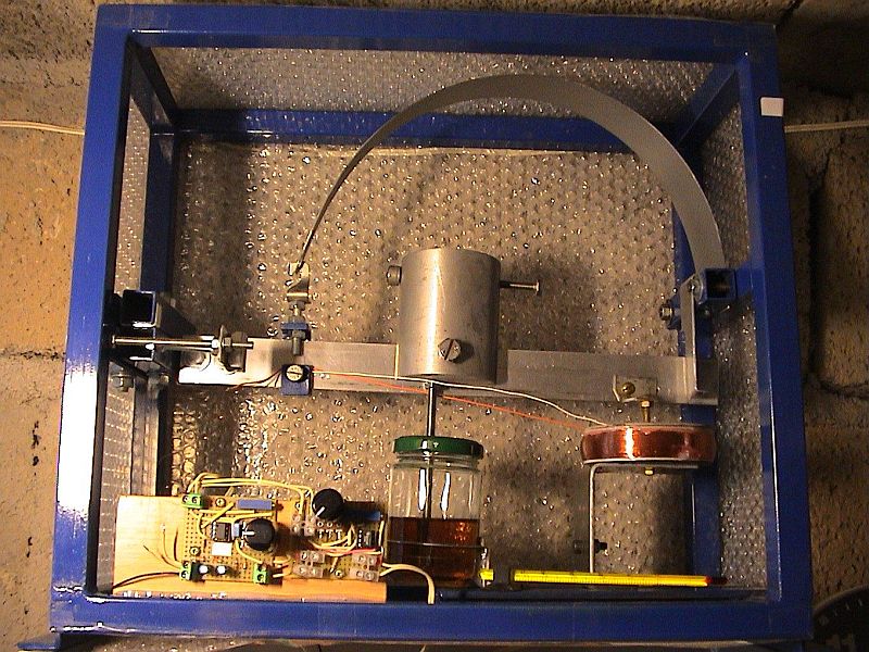

Weil: Neben meiner Astronomie ( bin 2/3 des Jahres in Tenerife und arbeite mit meinem selbstgebauten 60cm Newtonteleskop seit 15 Jahren an Kleinplaneten und Kometen ) beschäftige ich mich auch mit
Seismo seit einem 4,5mag-Vulkanbeben 2005, der das ganze Haus wie mit einem riesigen Pressluft-
hammer rütteln lies. Daraufhin montierte ich 2 Ziegel ( 20kg ) an einer an der Decke spielfrei auf- gehängten Stange und lies eine damit verbundene Stecknadel mit fast Null Auflagedruck auf einer berußten Glasplatte schreiben - vorallem wenn ich in den Sommermonaten zu Hause in Österr. Nähe Vöcklabruck bin und keine Haustätigkeit meine seismische Masse stört. Das Ergebnis auf der Glasplatte war ein nur 1mm kleines Scheibchen !!
Lehman-Blattfeder-Seismometer

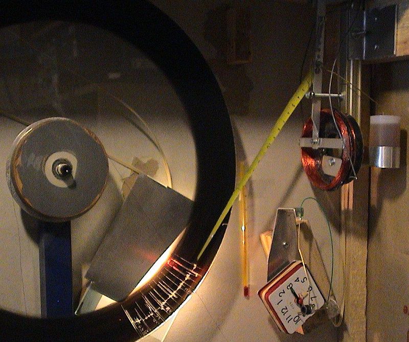

Alles klar, jetzt nachdem ich beim 5. selbstgebauten Vertikal- Lehman-Seismographen bin und mit einer sehr einfachen Lineartransistorschaltung TL601, die zweifach 500x verstärkt und
... wie vor 100 Jahren
mittels einer aufgehängten Spule über einem Magneten aus einem Radiolautsprecher wieder mit einer Nadel auf einer berußten Glasplatte ( wie vor 100 Jahren ) schreibe, die sich in 3 Monaten einmal dreht, angetrieben mit einem einfachen Weckeruhrwerk. Eine Zeitmakierung wieder sehr
einfach mit einem Weckerwerk, daß den Verstärkerstrom kurz unterbricht und auf der Schreiblinie eine
Art Querschreckline erzeugt und so im 12-Stundentakt markiert.Trotz des primitiven Aufbaues konnte ich das große Sumatrabeben vom 28. April 05 - das Europa um 2cm Richtung Amerika und wieder zurück schob - noch während des Vorganges aufzeichnen und mit klopfendem Herzen direkt beobachten!

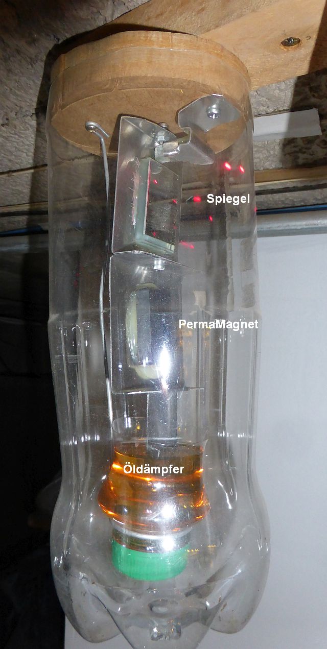

Der Versuch das veränderliche Erdmagnetfeld sichtbar zu machen, ging wegen der Hypersensibilität des
Versuch Erdmagnetfeld
auf Nadelspitzen aufgehängten Permanentmagneten, der über einen Spiegel einen Laserpunkt auf eine
5m entfernte Meßleiste projeziert - hier in Tenerife -in die Hose, da nur beim Öffnen meiner Garagentüre
wegen der Eisenmasse der feinfühlige Magnet zu tanzen anfängt. --- Dann, weiß man auch halt das!
