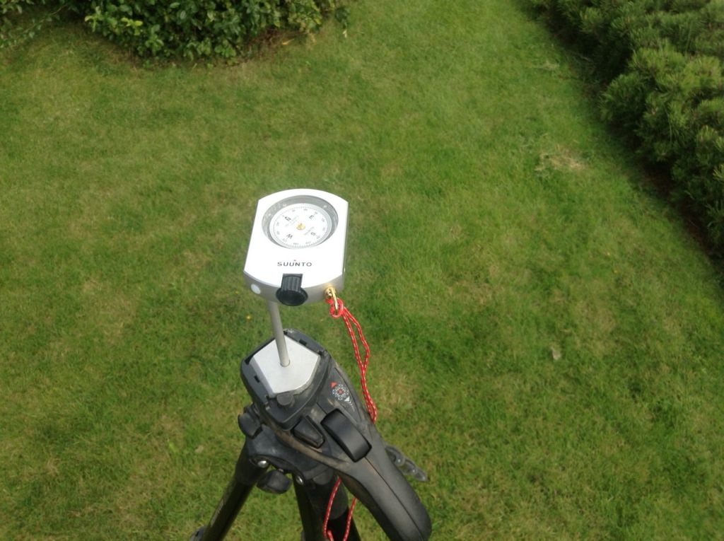

Re: Welcher Kompass für Vermessung?
Meine Helmlampe stört nicht, das steht in der Beschreibung und ist auch praktisch so.
Ansonsten ist der Einwand natürlich absolut berechtigt. Ich habe neulich lange den örtlichen Elektronikdiscounter durchsucht in der Hoffnung, dass die ganzen Billigstative für 15-20 Euro wohl nur aus Plastik sind und den Kompass nicht stören (hatte ich zum Ausprobieren mitgenommen), aber war natürlich nix...
Das einzige Stativ, das den Kompass in einigen cm nicht ablenkt, ist mein schon vorhandenes Fotostativ. Also habe ich aus Alu einen Abstandshalter gebastelt, um den Kompass daran zu befestigen. Das Ergebnis Theodolit zu nennen, wäre vielleicht etwas übertrieben, aber nennen wir es mal "Peilvorrichtung". Heute im Gelände erprobt mit Peilung, Gegenpeilung und auch mal auf den 20 km entfernten Funkturm, sehr überzeugend. Meine vorherigen Messungen mit dem Kartenkompass waren aber im Vergleich auch gar nicht so schlecht.
Dann den alten Schacht im Wald lokalisiert, mit Gegenpeilung wieder zum Mundloch zurück, passt auf 1-2 Meter. Und mit dem PM-5 gleich abgeschätzt, dass der mal ca. 25 Meter tief gewesen sein muss.
Die Suunto Instrumente sind denke ich genau das, was ich gesucht hab. Danke für den Tipp
Thomas
Aktuell fallen mir einige spezielle Stative für Kompasse ein:
http://www.brunton.com/products/non-magnetic-tripod
http://www.spectros.ch/fileadmin/spectr ... glisch.pdf
http://www.breithaupt.de/produkte/kompa ... sse/copri/
http://www.sirs.co.uk/ground/landing_compasses/tripod
http://www.fondriest.com/laser-technolo ... tripod.htm
Alle spielen aber preislich in einer ganz anderen Liga als die vorgestellte Lösung, die ebenso den Zweck erfüllt. Außerdem erfordern die Stative teilweise auch noch größere Anpassungen an die Suunto Instrumente. Ich würde daher bei dem Abstandshalter bleiben.
