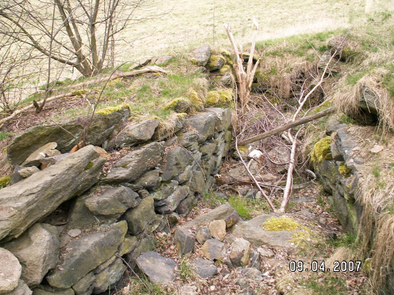

Kannst du das näher beschreiben? Was ist den ein " seltsam anmutendes Mauerwerk. Eine Art Grube. " wie muss man sich das vorstellen?
Verfasst: Mi. 25. Mär 15 11:28
von geophys
Naja, eher etwas blumig umschrieben. Es ist eben eine Mauer mitten in einer Halde. Mal sehen, ob ich Bilder dazu habe.

Aber zurück zum Thema, Sauteich heißt der Untere also seit Jahrhunderten. Ich war mir nicht mehr sicher, ob unsere Bezeichnung mit der tatsächlichen übereinging. Der Bach wurde vor 500 Jahren Prötzel/Prezel/Prözel genannt. Da müsste der Zusammenhang zum Pochwerk doch zu sehen sein.
Das versprochene Bild.
Verfasst: Sa. 04. Apr 15 9:26
von MichaP
Radstube?

Nun ja, Sauteichmulde ist ein Flurname, er kann, muss aber nicht schon Jahrhunderte alt sein. Müsste man die Ortschronisten mal nach den Quellen fragen.
Jedenfalls scheint die Teichanlage sehr alt zu sein. Ohne vor Ort gewesen zu sein, mal meine Interpretation: Die alte Teichanlage diente dem Zweck des Aufschlagwasser-Aufstauens für einen regelbaren Pochbetrieb, da der Prötzelbach dafür nicht (immer) ausreichte. Solche Anlagen gab es vieler Orten, wurden im Allgemeinen "Pfützen" genannt (pfützen=bergmännisch Wasser aufstauen). Das Ganze muss aber nicht immer bergmännischen Ursprungs sein. Belege dazu könnten sich auch in Akten zum Fischwasserzins finden lassen.
Die Mauern mitten auf den unterhalb gelegenen Halden könnten entweder der Ableitung des Teichüberlaufs aus dem Tal gedient haben, weil die Wässer für unterhalb eingeschlagene Gruben unpässlich waren, oder aber als Radstuben, wie Micha schon sagte. Noch weiter unten wurde das Wasser für die Erzaufbereitung wiederum nutzbar gemacht.
Das lässt zeitlich gesehen einen talwärts gerichteten Grubenbetrieb vermuten.
Zum Pochbetrieb im Annaberger Revier gibt es jedoch für die Zeit vor 1680 nur eine spärliche Aktenlage.
Aber wie gesagt, nur eine Vermutung.

Ich habe mal den Vormittag genutzt, das "Prötzel"-Gebiet zu besuchen und habe auch die beschriebenen Mauern gefunden. Beim beigefügten Bild sieht man, dass unterhalb des ehemaligen Teichdammes, parallel zu diesem im rechten Winkel zum Bachverlauf die Mauerung angelegt wurde.
Eine Radkammer oder eine Aufbereitungsanlage halte ich schon für wahrscheinlich. Man müsste nur mal den Innenraum beräumen... Mich wundert nur, dass man das Ganze nicht parallel zum Wasserlauf, sondern rechtwinklig dazu angelegt hat.
Insgesamt sind außer dem noch erhaltenen Teich noch mindestens von 4 weiteren Teichen Überreste bis hinunter zur Sehma vorhanden.
Wenn man von der Bachmündung in die Sehma bis hoch zur Deponie und der großen "Himmlisch Heer" Halde wandert, merkt man erst mal, wie groß das Areal doch ist. Vieles ist leider unter der Deponie verschwunden, ich konnte noch in den 90er Jahren von dort oben aus noch alte Grubenbaue befahren. Ich erinnere mich noch an den extrem starken Wetterzug, der unsere Gummijacken regelrecht aufgebläht hat. sind ja auch ...zig Höhenmeter bis runter zur Dorotheen-Stollnsohle.
