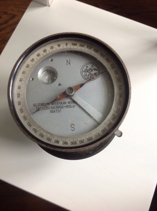

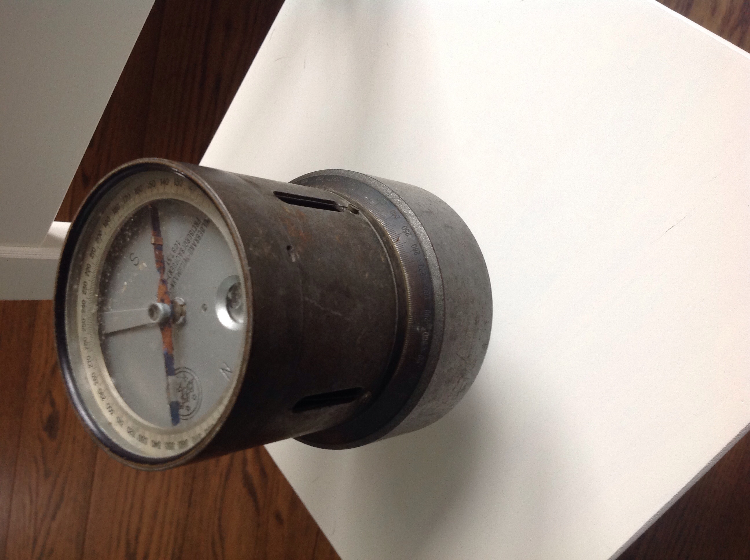

Glückauf zusammen,
Folgendes Kompass ist mir heute in die Hände gefallen.
Kann mir jemand sagen, ob der ggf. mit Bergbau zu tun hat und falls ja, etwas zur Funktion? Glückauf,

Die Kompassbüchse entspricht einem Hängekompass. Den unterbau habe ich zwar so noch nicht gesehen, könnte aber zu einer Bussole, gehören. Es fehlt die Visiereinrichtung.
Re: Kompass
Um des Markscheiders Aussage zu präzisieren...
Das ist eine Trommelbussole. Die Visur sollte sich in den Langlöchern des Zylinders befinden. Entweder findet sich da noch ein Spiegel oder Prisma zum "um die Ecke gucken" oder es ist eine einfache Kreuzvisur.
Bergbaubezug - Anwendung in der Markscheiderei. Zur Lageaufnahme übertage oder zur Absteckung von Achsen. Untertage ist ein Einsatz zwar auch möglich aber meiner Meinung nach unüblich dafür gibts das Markscheidezeug.
Es kann aber auch sein das es garnichts mit Bergbau zu tun hat. Hildebrandt Wichmann hat auch viel Militaria hergestellt. Kann also auch bei der Artillerie zum Einsatz gekommen sein.

Danke für die Antworten.
Hab mir so etwas schon gedacht.
Glückauf, Arne

Re: Kompass
Es könnte ein Modell vor der "Privatisierung des Werkes sein.
Im Logo steht später (in meinem Geologenkompass) "Freiberger Präzisionsmechanik" DDR.
Die Gradeinteilung ist in "gon" (400 gon = 360 °). Es wäre noch zu prüfen, ob "O" und "W" vertauscht sind, das ist beim Geologenkompass so.
- Beiträge: 2564
Re: Kompass
ich sag mal so: die Teilung ist gegenläufig, das spricht schon dafür, das E und W "vertauscht" sind.
Und gon (damals noch Neugrad) wurde per Erlass in den dreißiger Jahren eingeführt, die Umstellung der Instrumente dauerte aber bis in die fünfziger/sechziger an.
Am Logo erkennt natürlich jeder, wo das Teil herstammt, FPM hat nur den Schriftzug getauscht...

Re: Kompass
"die Teilung ist gegenläufig, das spricht schon dafür, das E und W "vertauscht" sind."
Hatte ich übersehen
Der Verwendungszweck scheint aber immer noch nicht geklärt !?

Re: Kompass
Die Verwendung wird hier:
http://www.compassmuseum.com/geo/geo_d4.htm
unter dem Stichwort "Winkelkopf" erläutert.
Und hier:
http://www.gih.uni-hannover.de/fileadmi ... umente.pdf
gibt's noch paar Bilder.
Und hier:
