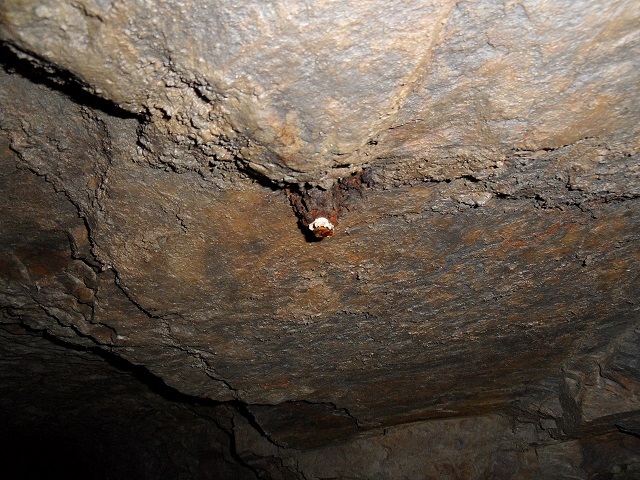

In einem alten Suchstollen aus der Mitte des 19. Jahrhunderts habe ich kürzlich diese seltsame Befestigung an der Firste entdeckt. War dies vielleicht eine Aufhängung für den Markscheider?

Ja, da hängt üblicherweise die Stunde dran.

Bin in Sachen Markenscheidekunst vollkommen "unbeleckt".
Stunden und Minuten wären nach meiner Vorstellung Einheiten zur Winkelbstimmung
Auch habe ich 'mal was davon aufgeschnappt das mittels gespannter Schnüre Stollen und Strecken vermessen wurden.
Wie kann ich mir das vorstellen?

Blörn, der Link funzt nicht, weil die schließende Klammer inkorrekt interpretiert wird. Hier nochmal:
Stund auf Wikipedia
Stund auf Wikipedia
- Beiträge: 2570
Re: Aufhängung an der Firste ?
Hier sind ein paar Bilder und Erläuterungen dazu.Kabutzer hat geschrieben:Auch habe ich 'mal was davon aufgeschnappt das mittels gespannter Schnüre Stollen und Strecken vermessen wurden. Wie kann ich mir das vorstellen?

Warum sollte man denn einen Markscheider aufhängen wollen...??War dies vielleicht eine Aufhängung für den Markscheider?
Das wird ein einfacher Polygonpunkt sein für eine Richtungsstunde braucht es mindestens 2 ...besser 3 solcher Punkte in einer Reihe (meist im 5-10m Abstand).

Danke für den wikipedia-link, jetzt kann ich mir das ganz gut vorstellen.
