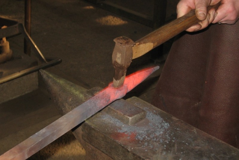

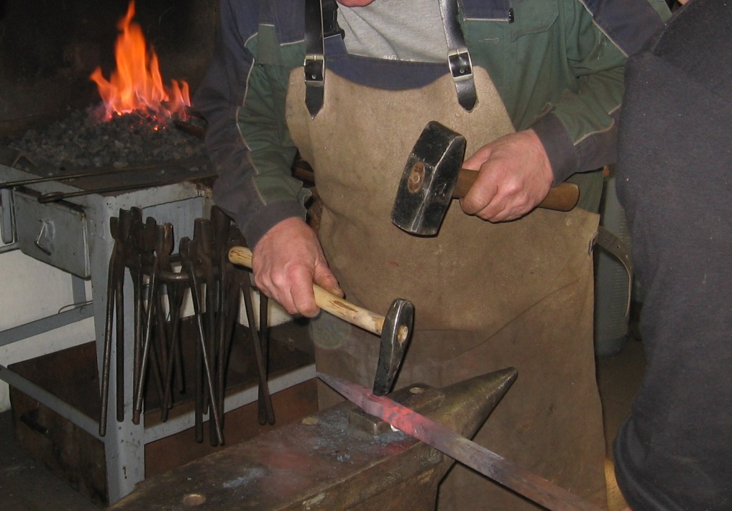

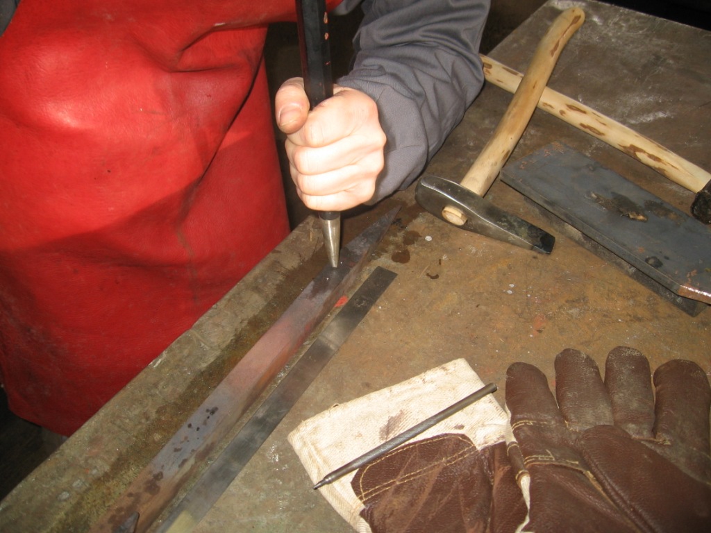

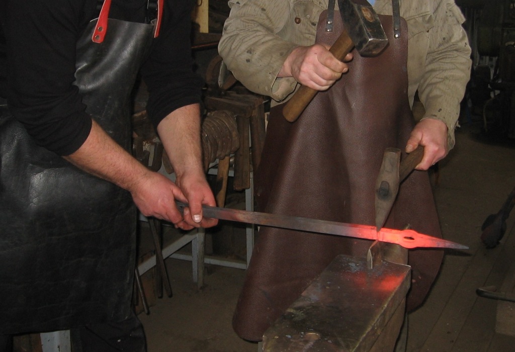

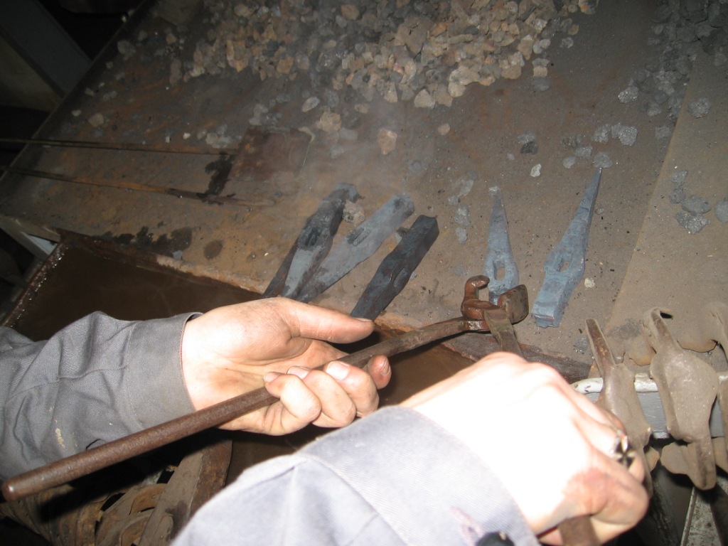

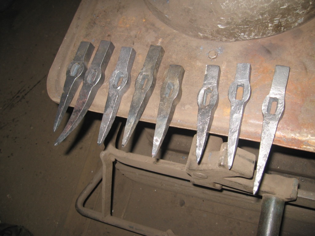

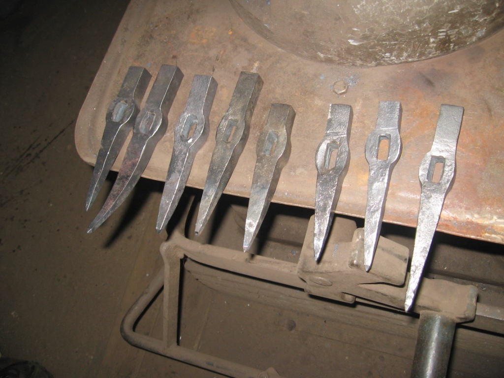

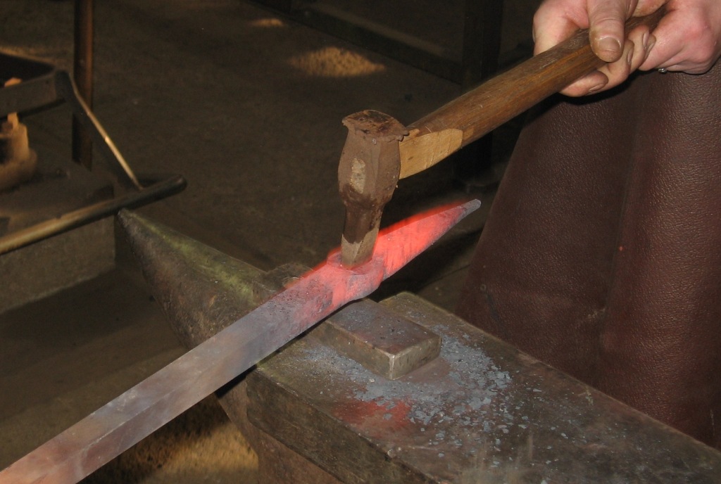

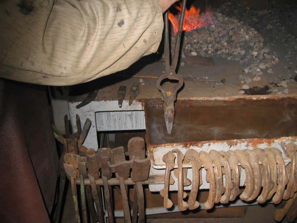

Wir hatten letztens das Glück, eine Schmiede nutzen zu können. Dem Schmied hatten wir voriges Jahr "seinen" Stolln ausgeräumt, erkundet und mittels Stahltür ordnungsgemäß verschlossen. Das nun als Dankeschön für uns 3 "Schmiedelehrlinge". Zielsetzung: Bergeisen aus 20mm Vierkant-Stahl möglichst originalgetreu schmieden. Funkenschlag schön dunkelgelb.
Werkstücke anglühen, vorziehen, gelbglühen, ausziehen, langsam abkühlen, Oehr beidseitig anreißen und körnen, gelbglühen, Oehr mit Handhammer und Flachmeißel ansetzen, dann mit Stechmeißel und Vorschlaghammer durchsetzen, wieder nachglühen zum Abschroten vom Werkstück mit Flachmeißel und Meißelgesenk (man kann auch die Flex nehmen, is aber nich Original!). Langsam abkühlen lassen. Kalt- oder Schwarzglühen, dann die Spitze kirschrot bis dunkelorange glühen, von der Spitze her nur 1,5cm kurz abkühlen, dass es nicht mehr glüht, mit Wetzstein die zu härtende Spitze schnell anreiben, dann in dem Moment, wenn die gewünschte Anlassfarbe (wir hatten violett) zur Spitze ausrennt, das ganze Werkstück ins Wasser und kalt werden lassen. Probe auf Stahlplatte, ob das Härten gelungen ist. Von 10 Versuchen waren 8 Stücke geglückt. Je nach Geschmack verschleifen, polieren, brünnieren, fertig. Ergebnis: 4 Mann, 5 Stunden, 8 Bergeisen, 14 Bier.
Bei Gelegenheit und Interesse schick ich paar Bilder.

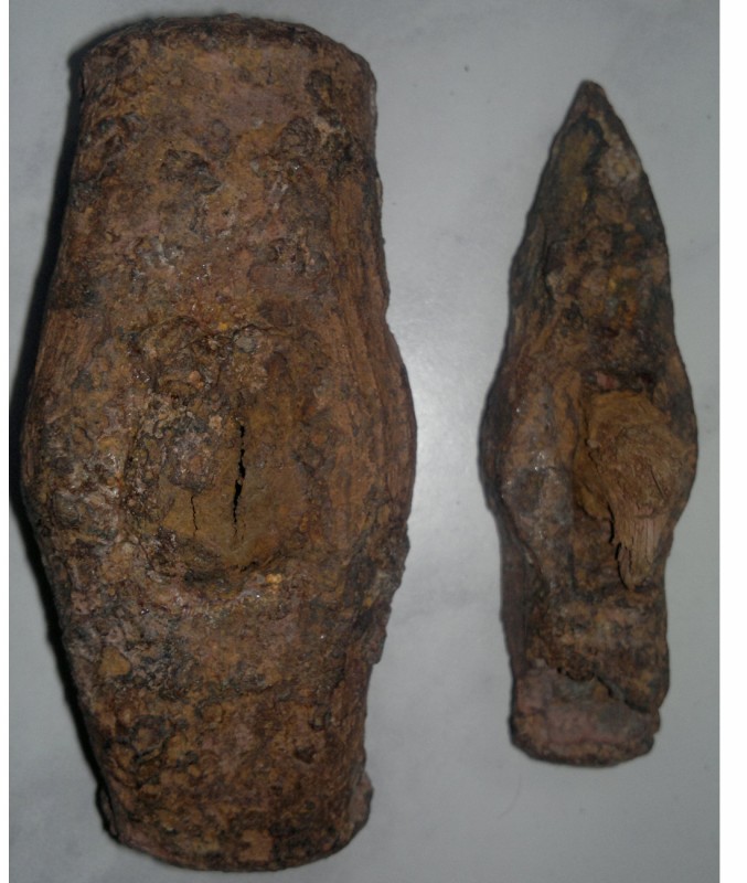

@markscheider, an den selbstgemachten Teilen hängt man nun mal sehr, außerdem hängen sie längst in meiner Bergbau-Ecke. Tut mir leid.
Von der Form her gefallen mir die beiden kürzeren Teile links und in der Mitte am besten, aber das ist ja auch Geschmackssache. Das zweite Teil von links wurde absichtlich entartet, es bildet den Griff eines Gehstocks.

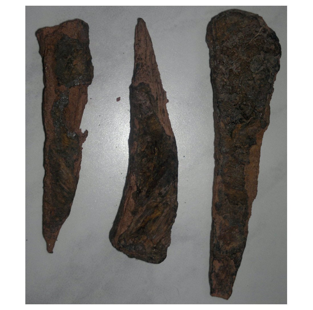

Originale aus Altenberg.
Ein Vorschlag zum üben wären noch "Verziehkeile". Sie dienten wohl zum vernageln von Stempel und Kappe. So jedenfalls war die Aussage der Altenberger Bergleute.
Alle Teile weisen eine Längstreifung auf. Ich nehme an, dass sie aus mehreren Lagen ausgeschmiedet wurden, ähnlich dem Damaszenerverfahren. Dies habe ich auch bei Keilhauen aus dem Mansfeldischen gesehen. Für einen Hobbyschmied ist das sicher nicht nachameswert, es scheint aber die Festigkeit erhöht zu haben !?
Viel Erfolg beim schmieden ! Bin gespannt auf´s Ergebnis ....
