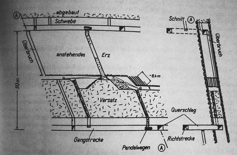

Hallo an das Forum,
ich habe ein Fachfrage bezüglich der Abbaumethode Firstenstossbau mit Versatz auf Eisenerz.
Hat hier jemand eine anschauliche Darstellung der Funktionsweise zur Hand? Ich steh hier ziemlich auf dem Schlauch.
Danke und Glück auf
flo

Nicht in der Kürze der Zeit, leider.
Abbaurrichtung ist schwebend, Verhiebrichtung streichend. Erz wird selektiv gewonnen, die taube Masse bleibt als Versatz im Block und wir als Arbeitsbühne genutzt. Falls die Masse nicht reicht, wird von der Kopfstrecke Fremdversatz zugeführt. Erz und Masse werden durch die Rollen in die Grundstrecke abgezogen.
Im WP-Artikel Firstenbau gibts ein Bild, das ist aber nicht besonders gut.
http://de.wikipedia.org/wiki/Firstenbau

Firstenstossbau mit Versatz :)
Re: Wie funktioniert der Firstenstossbau mit Versatz
Verfasst: Sa. 15. Jun 13 15:34
von truenight
Joachimsthaler hat geschrieben:Firstenstossbau mit Versatz :)
Danke genau sowas hab ich gesucht...um welche Literatur handelt es sich? könntest du mir einen ausschnitt zusenden?

Hier noch eine andere Darstellung:
